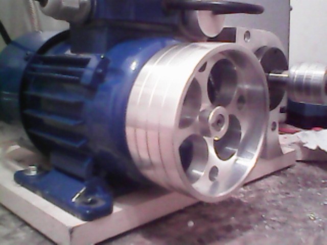

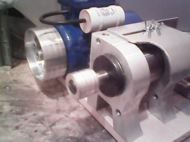

Majstruję sobie ostrzałkę do narzędzi. Typowe wrzeciono szlifierskie, napęd przez pas płaski.
Koło odbiorcze baryłka.
Teraz pytanie: Jakie powinno być koło napędowe: płaskie, baryłka czy ( jak to zwać ) bocznie ścięte? Jak to jest w typowych szlifierkach?
Znalazłem dane tylko dla przekładni zwalniających, tu jest przyspieszająca. Zależność od prędkości pasa ? ( u mnie ok. 17 m/s ).
Mam pas parciany, bezkońcowy ( sam skubańca tkałem :), i nie wiem, czy jest skoszony czy kółka nie takie, bo spada nagminnie, zwłaszcza przy starcie. Jest napinacz i dodatkowo " ślizgacze " które utrzymują pas na kołach. A powinno samo się stabilizować.

tomcat65 pisze: napęd przez pas płaski.
Tez tak mam przy otworówce. Stawiam na pasek :)

Zakładając zmianę paska ( skóra, guma, choć wolałbym szmatę - zrobić nowy - nieźle robi za sprzęgło ) to jakie ma być koło napędowe? Które z tych trzech możliwości?
Posty w temacie: 11
Posty: 17331
Post napisał: kamar » 05 kwie 2015, 15:46
J.w. - płaskie :)

Tkać już ludy pierwotne umiały, więc to nic trudnego :), a zawsze nowe doświadczenie.
Zajrzę do Albeco, mam ich niedaleko.
Być może problemem jest za mały rozstaw kół. Na dłuższym pasku - gumowym, i gorszym kółku napędowym (baryłka) - latało.

Post napisał: Tomciowoj » 06 kwie 2015, 13:07
Zawsze stosuję baryłkę na większym kole (większa powierzchnia przylegania). Tu jest info o wysokości wyobleń. Co do pasa odżałuj na pas płaski HF typ150, jest cięty z rękawa więc nic nie klepie (używam ich od 25 do 40m/s), pokryty cienką warstwą gumy i nie ma poślizgu. Tylko można się przerazić jego grubością ale pas o szerokości 40mm przenosi 5,5kw mocy.

Znam te dane o wyobleniach, korzystałem z nich robiąc kółka. Mój silniczek to tylko 0,37 kW, więc potrzebuję cienkiego paska, max 2 mm. Szerokość 25 mm. Kółka mają fi 94 i 35 mm.
Na razie koncepcyjnie wygląda to tak:
Pasek parciany daje lekki uślizg i nie ma szarpnięcia przy rozruchu, ale jak dalej będzie mi tak spadał z kół, zainwestuję w gumę :).

A jaki jest cel tych kanałków ?
Pasek =2mm to potęga, szukaj cieniej.
