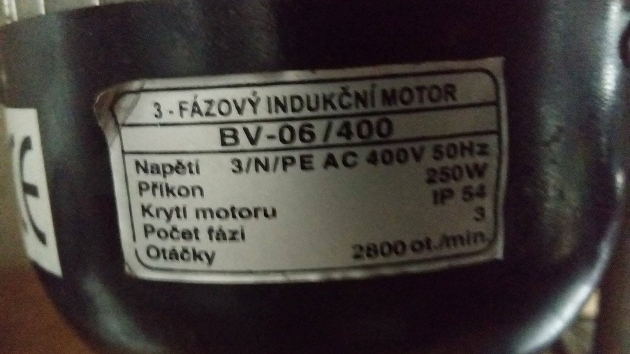

Posiadam wysokoobrotowa wiertarkę stołową Proma BV-06 z silnikiem 3-fazowym 0,25 kw, 2800 obr/min.
Wiertarka posiada trójstopniową przekładnię pasową 1400/2800/5600 obr/min.
Muszę zmniejszyć obroty tak więc chciałbym się dowiedzieć czy lepiej dołożyć do obecnego silnika falownik ( jak tak to jaki?) czy po prostu zmienić na silnik 1400 obr/min?
Zależy mi na napięciu 230V a silnik jednofazowy 1400 obr/min z rozstawem łap 80 x 100 ma max 0,18 kw i boję się że będzie trochę za słaby a falownik podobno mnożna podpiąć pod 230V.

Tak ale sinik 3f musi mieć możliwość zasilania 230 - jeśli falownik jest z sieci 230V pokaż tabliczkę.

Zastanawia mnie fakt iż, w w opisie jest zaznaczone napięcie zasilania 400V czyli można rozumieć że silnik jest zasilany napięciem między fazowym 400V ?
Żeby to sprawdzić to trzeba by rozkręcić puszkę silnika i sprawdzić ile ma przyłączonych przewodów.
Dobrze by było żeby Kolega wrzucił fotkę przyłączy silnika a wtedy można by określić co to za zasilanie i skutecznie pomóc czy podpowiedzieć.

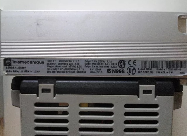

na tabliczce jak już wspomniałem.Mallujemy pisze:A jak sprawdzić czy silnik który obecnie znajduję się w wiertarce ma możliwość zasilania z jednej fazy?
ten nie ma
ten też
a ten ma http://www.falowniki24.info.pl/teoria/art-68.html i nawet jest oznaczone czy w takim połączeniu ma być gwiazda czy trójkąt
kup falownik wektorowy to raz a dwa taki z instrukcją PL... przynajmniej "pierwsze uruchomienie" wtedy jest szansa ze podłączysz i skonfigurujesz falownik na tyle by zaspokoił Twoje potrzeby
opicia 3 przyznasz się gdzie mieszkasz i może kolega z okolicy z doświadczenie pomoże
clipper7
- Posty: 2368
- Rejestracja: 06 sty 2007, 13:29
- Lokalizacja: Poznań
Małe nieporozumienie, to falownik ma być zasilany z jednej fazy, a silnik, oczywiście, jest 3f. Resztę wyjaśnił dogłębnie i obrazowo kol.adam FXMallujemy pisze:jak sprawdzić czy silnik który obecnie znajduję się w wiertarce ma możliwość zasilania z jednej fazy?
