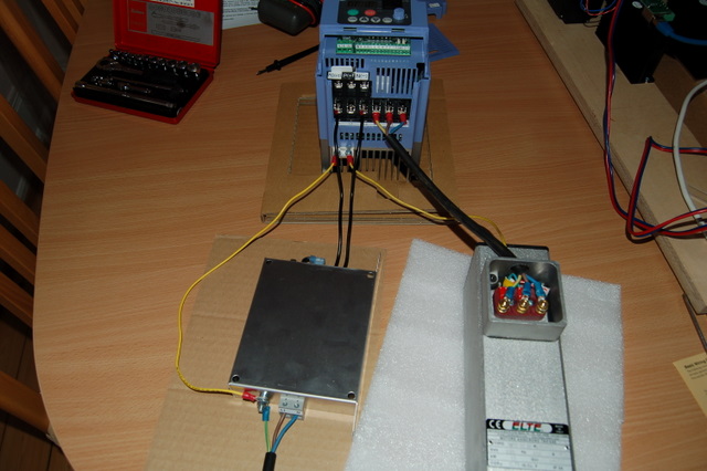

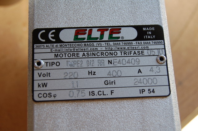

Próbuje uruchomić to wrzeciono juz tydzień na falowniku Hitachi L200 i cos mi nie idzie. Wydaje mi się ze wszystko dobrze wpisałem w falowniku.
Wpisałem ze sa 2 bieguny, ale czy to jest dobrze? Nie mogę nigdzie nic na ten temat znalezc.

Jest na tabliczce napisane TRIFASE, czyli 3.
P.S Sprawdziłem na moim LG zasilajacym silnik Perske ( też trzy fazy) i jest 4.

to raczej standardowy silnik 3 fazowy, wiec 2 polowy.

To są wrzeciona dwupolowe, ale to bez znaczenia dla uruchomienia bo przy np. czteropolowym obroty były by niższe o połowę ale wrzecionko musiałoby się kręcić.

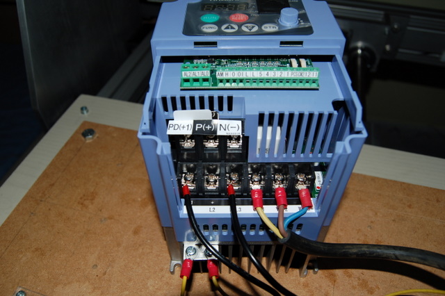

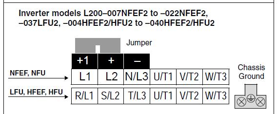

Post napisał: kak » 10 wrz 2010, 19:26
Tez sie nad tym zastanawiam, ale nie znam sie za bardzo.
Podlaczylem 230V do tego filtru, filter do falownika i falownik do silnika.
Pd(+1) i P(+) jest polaczone solidnym jumperem.
Wpisalem ze silnik chodzi na 220V
To wyglada mniej wiecej tak:

Post napisał: ALZ » 10 wrz 2010, 19:53
Coś masz namieszane z ustawieniami.
Koniecznie musisz ustawić max. napięcie, max. prąd i częstotliwość i tu ważne - nie mylić tych ustawień z minimalną i maksymalną częstotliwością w granicach których będziemy zadawać obroty. Należy także sprawdzić jakie przyspieszenia i hamowanie mamy zaprogramowane bo nie wszystkie falowniki wytrzymają wzrost częstotliwości większy niż 100Hz/4 sek
Spróbuj obniżyć napięcie do np. 180V max. jeśli wszystko jest w porządku to musi iść bez najmniejszych problemów.
