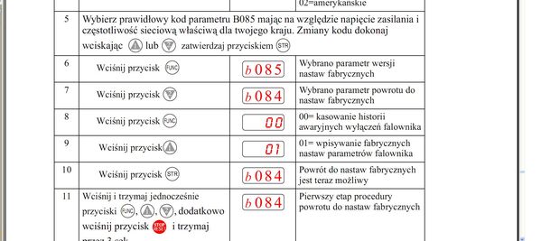

Pokombinuje ale to później ,teraz już można programować.Wiec jak zaprogramuje to zniknie mi ten błąd z uziemieniem?Bo wyłączając i włączając na powrót falownik nadal pierwsze co to miga E 14 pomimo ze odpiąłem kable uziemiające czy będę mógł na powrót podpiąć kable uziemiające ?

Poczytaj instrukcję, wydaje mi się że trzeba skasować ten błąd. prawdopodobnie całą sytuację spowodował wyłącznik różnicowy i falownik wyłączając się dostał "głupawki" :mrgreen: . Nie poradzę w tym temacie bo sam wywaliłem te wszystkie "wynalazki" i mam zwykłą instalację z zerowaniem.

Próbowałem wedle instrukcji polskiej skasować kody błędu [ pkt.8],ale nadal się pokazują .Pewnie coś źle robię może?
Niby zapala się dioda na zielono przy funkcji programowania -kasowania błędów zatwierdzam i niby ok ,ale gdy włączam ponownie falownik to znów ten błąd się pokazuje E14.Dodatkowo jak chce przejść do 01= wpisywanie fabrycznych
nastaw parametrów falownika
[ pkt.9] to nie przełącza mi na parametr 01 ?!??
( wszystko robię na odłączonym uziemieniu co by bezpieczników nie wywalało)
Według polskiej instrukcji kod E14 -Zabezpieczenie przed
zwarciem doziemnym znaczy :
Falownik posiada zabezpieczenie wykrywające
zwarcie doziemne pomiędzy falownikiem a silnikiem
przy włączonym zasilaniu a przed uruchomieniem
falownika. Zabezpieczenie to przeznaczone jest do
ochrony falownika a nie obsługi.
hmmm tylko ja dalej nie wiem co to konkretnie znaczy

Post napisał: Mariuszczs » 14 mar 2011, 15:44
dla mnie to oznacza zabezpieczenie przy przebiciu na obudowę silnika
