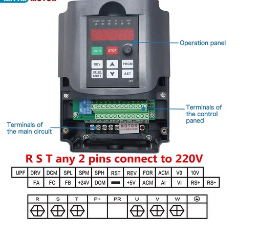

Mam chińskie wrzeciono 3k z falownikiem i zauważyłem, że jak ustawiam obroty w machu ręcznie, nie sprawdzałem jak jest z programem
np na 24 000 to na wyświetlaczu falownika zawsze pokazuje 18 000. Dlaczego?

Zawsze pokazuje 18 000, niezależnie od nastawy w machu, czy dla 24 000 pokazuje zawsze 18 000 a jak nastawisz 18 000 w machu to na falowniku masz 13 500?

Sprawdź czy przy 24000 obr/min masz na wejściu falownika pełne 10V

czy rzeczywiste zmierzone obroty są 24000 tyś a pokazuje 18000 tyś ?
1. sprawdź czy w ustawieniach falownika są dobrze ustawione pary biegunów
2. jeżeli sterujesz 0-10V to sprawdź jak kolega wm56 napisał czy otrzymuje pełne 10V

Bo kupiłeś komplet i chińczyk skonfigurował parametry falownika. Raczej się nie zdarza że falownik wyświetla obroty - standardem jest częstotliwość.
Stąd dalsze zjawiska że 10V może ustawiać tylko 300Hz
Albo poniżej pewnej częstotliwości nie da się zjechać - też ustawiane w parametrach.
