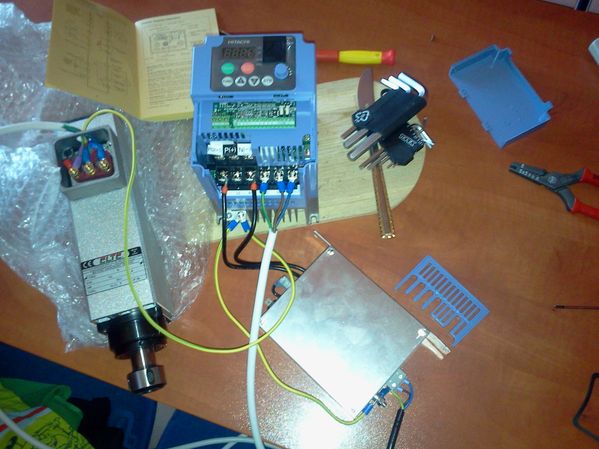

Chodzi o to ze Silnik nawet nie drgnie.
Jest tak włączam falownik 1,5kW z podłączonym silnikiem Elte 1,1Kw i falownik chwile zamruga na wyświetlaczu ,uruchomi mu sie mu wentylator i ....wysiada korek.Dzieje się tak na korku 10-tce jak i 16-tce .Róznicówke mam ale cz\y ona działa na wszystkie bezpieczniki w skrzynce ?
Czy podesłać zdjęcie z podłączenia ?
To jak mam w ogóle zaprogramować ten falownik jak nie da rady bo wysiada bezpiecznik ?
Odpięcie silnika coś da ?
dodaje zdjecie
lepsza jakosc
i drugie
dodaje tez spakowane rarem

- podlaczenie1.jpg (67.03 KiB) Przejrzano 937 razy

W takim razie wszystko wskazuje na to że falownik jest uszkodzony, nie wiem dlaczego ale myślałem że silnik zaczyna kręcić
. Spróbuj odłączyć wrzeciono, ale myślę że to niczego nie zmieni.
Czy z całą pewnością zrobiłeś dokładnie to co piszą w instrukcji na temat pierwszego uruchomienia? np. czy potrzebna jest zwora między +1 i + ?. Instrukcja tego falownika jest dość dokładna.

Jeżeli dysponujesz 3 fazowym silnikiem nawet mniejszej mocy to podłącz go zamiast wrzeciona. Falowniki nie lubią załaczania bez obciążenia. Jeżeli ruszy, to będzie mozna zająć się programowaniem. Jeżeli nie to zostaje pomierzenie wejścia sieciowego i wyjść U,V,W. Dla bezpieczeństwa należy przed pomiarem pozwierać wejścia i wyjścia w celu ewentualnego rozładowania kondensatorów. Pomiary należy robić po ok. 15 min. od wyłączenia.
Między wejściami L1;L2;L3 i odpowiednio UVW (T1;T2;T3) nie powino być przejścia przy dowolnej biegunowości podłączenia omomierza na zakresie diodowym. Między L1-L2, L2-L3 lub L3-L1 mogą się na chwilę pokazać wskazania spowodowane ładowaniem kondensatora.

No tak ale jak moze byc inaczej podłączone?To jest drugi juz taki falownik nowy. . przysłany przez niemca po stwierdzeniu ze pierwszy był kaput.
Kolega kak ma taki sam tylko na 1,1kW i pisał wlasnie cos o bezpiecznikach ze nie wszystkie będą działac z tym falownikiem ale do konca nie zna sie na tym.Dodam ze na filtrze to stalowe kwadratowe na zdjeciu mozna zworke przelaczac tryby 3'5mA oraz 30mA i przy 3,5 falownik chodzi dluzej natomiast po przełączeniu na 30mA wyłacza sie bardzo szybko tzn.wysiada bezpiecznik w skrzynce zasilajacej.

Spróbuj zrobić 2 rzeczy: 1)usuń chwilowo filtr 2) włącz przez bezpiecznik nadprądowy 16A typ B lub C nie przez różnicowy.
Polecam zwykły 3 fazowy silnik zastępczy, pozwoli nastawić parametry falownika dla wrzeciona, jeżeli falownik jest sprawny. Nie należy go tylko startować na tych parametrach.
Ten filtr to firmowy? Jeśli tak, to powinien być opis ustawienia zworek.
Jak rozumieć, że ten falownik jest nowy? Fabrycznie nowy czy tylko inny egzemplarz używanego?

Moze wez garsc bezpieczników i spróbuj podlaczyc u kogos innego w domu - jesli to wina typu bezpiecznika. Albo w jakims warsztacie gdzie maja wiecej pradu.
Ale z filtrem tez cos ma wspólnego, bo mój bezpiecznik róznicowy tez sie wylaczal, a po zmianie z 30 na 3,5mA ( albo odwrotnie -nie pamietam) przestal sie wylaczac i wszystko dzialalo jak trzeba.
