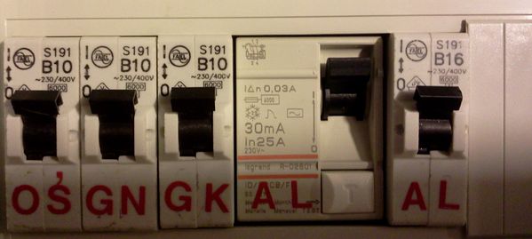

To tak jeszcze szybciutkie pytanko odnośnie bezpieczników
Te 2 po prawej czy one razem współdziałają ze soba ? tzn z tym różnicowym ?[oznaczone jako AL,AL]
Bo nie ma prądu w tych samych gniazdach gdy wyłaczam ten lewy lub prawy bezpiecznik. [ mowa o tych skrajnych dwóch z prawej strony ] .
Innego Silnika 3 fazowego nie mam .
załączam fotkę bezpieczników.

Post napisał: barola » 12 mar 2011, 20:01
Ten pierwszy AL z lewej "szeroki" to roznicowka

Post napisał: Andrzej 40 » 12 mar 2011, 20:16
Na chłopski rozum- ten, kto to robił opisał bezpieczniki skrótami. I tak pierwszy z lewej powinien być do OŚwietlenia (lampy), drugi GNiazdka, trzeci G(niazdka)- K(korytarz, kuchnia ?). Różnicowy opisany AL jest na 25A i powinien być głównym (z tym zestawem bezpieczników bym tak zrobił) i wyłączać wszystko, do niego powinny być podpięte pozostałe bezpieczniki. Ostatni, AL 16A, z prawej wg mnie powinien zabezpieczać gniazdo pralki w łazience i/lub piekarnik elektryczny. Można sprawdzić biegając z lampą po domu i wyłączając kolejno bezpieczniki, lepiej za dnia :mrgreen:.
Zakładam, że instalacja jest jednofazowa i w mieszkaniu a nie w domku wolnostojącym.

Post napisał: kak » 12 mar 2011, 22:20
Gdzies wyczytalem ze inne aparaty tez moga miec prady uplywowe. Np lodówka. Jak sie je zsumuje to moze przekraczac te 30mA i wtedy sie bezpiecznik wylacza.
Spróbuj wszystko wylaczyc i tylko falownik podlacz:-)
Ale tobie 16A bezpieczniki strzelaja, to nie wiem czy to cos ma z tym wspólnego.

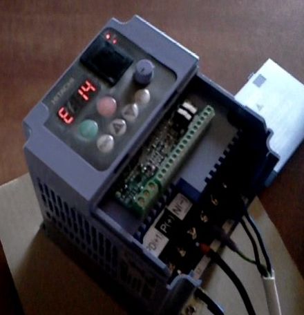

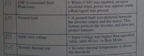

Po-odłączałem wszystko nadal to samo ,wiec ............ w końcu doszedłem do wniosku ze to na ekranie coś musi znaczyć [ zawstydzony ] ....no i okazuje sie ze to jest error code 14 cos z uziemieniem nie tak ,ale ja nie wiem co .Cos tam zrozumiałem ze zabezpiecza falownik ale nie ludzi, dokładniej nie wiem co znaczy .
Załączam screena z opisem erroru i z wyświetlanym codem na falowniku.
Może mam coś nie tak w instalacji domowej ?

Post napisał: ALZ » 13 mar 2011, 11:14
Czyli przez cały czas mogłeś odczytać kod błędu? Fajnie :mrgreen:
Podłącz bez uziemienia. Nadmiarówki to podobno fajna rzecz, ale .....
Zanim jednak podłączysz bez uziemienie sprawdź czy uzwojenia wrzeciona nie mają przebicia na masę

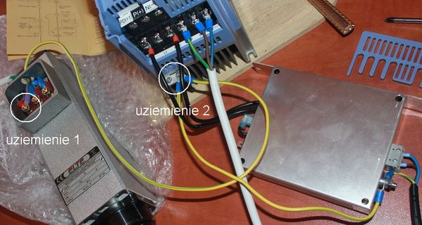

Post napisał: KAPaGo » 13 mar 2011, 11:59
A co to znaczy nad miarówki?Proszę prostym językiem ja amator jestem w tych sprawach .
Ale czy to rozwiąże problem ? Czy to bezpieczne dla sprzętu ? i dla mnie ? :)A jak coś "pierdyknie ?"Czy mam całe uziemienie odłączyć od falownika ?
Na zdjęciu oznaczyłem te uziemienia jako 1 i 2 ,wiec które odłączyć ?.Może jest źle podłączone uziemienie 1 przy silniku ?A poza tym jak to tak bez uziemienia ? hmmm
Pozostaje jeszcze uziemienie nr 3 od kabla zasilającego ten czarny po prawej ale tu odłączenie chyba nie wchodzi w rachubę .

Post napisał: ALZ » 13 mar 2011, 12:12
Nie powiem Ci co masz zrobić, powiem tylko co ja bym zrobił :mrgreen: . Odłączyłbym wszelkie uziemienia i zostawił tylko niezbędne tzn dwie żyły do zasilania falownika i 3 żyły do silnika. Jeśli ruszy to będzie znaczyło że należy pogadać z elektrykiem na temat zabezpieczeń.

Post napisał: KAPaGo » 13 mar 2011, 13:05
Wiec........ odłączyłem te uziemienia .... lecz nadal pokazuje error code 14 lecz falownik juz sie nie wyłącza tzn nie wywala bezpieczników ..
Więc gdzie jest błąd ? W instalacji ?,bo przecież nadal jest ten [ E 14 ]

Post napisał: ALZ » 13 mar 2011, 13:24
Teraz chyba pokazuje ostatni błąd, nie można przejść do programowania nastaw?
