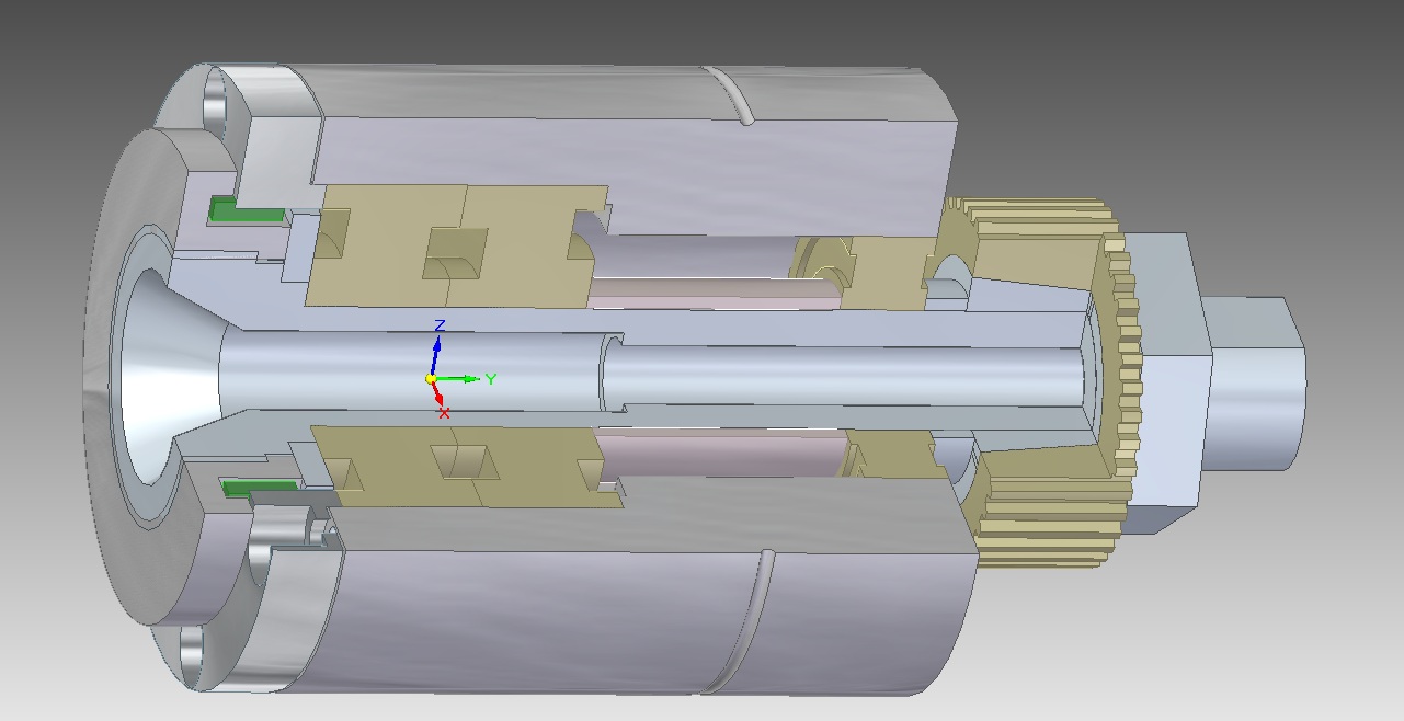

Zacząłem pracę nad drugą wersją swojego wrzeciona - "myśl przewodnia" taka sama jak poprzednio ale z lepszymi łożyskami, silnikiem i poprawione błędy konstrukcyjne które wyszły przy budowie pierwszego modelu.
Na początek projekt:
łożyska główne to SKF7201BEP (nie jest to klasa polecana do wrzecion ale do zabawy powinny wystarczyć) tylne 6901Z.

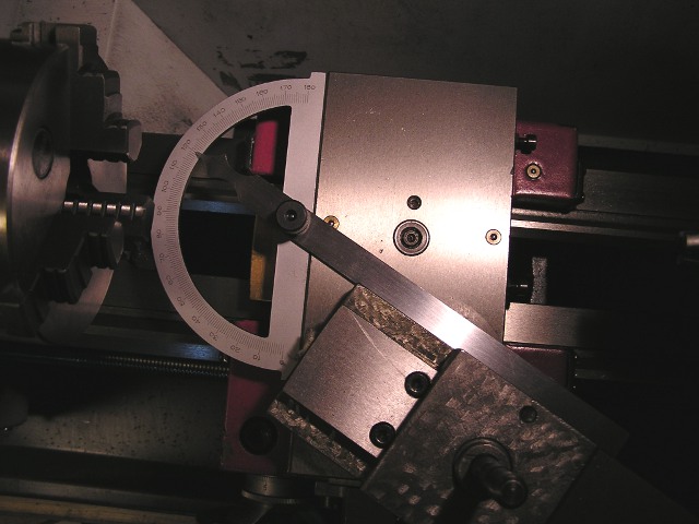

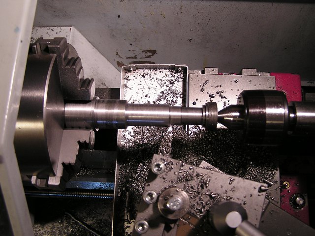

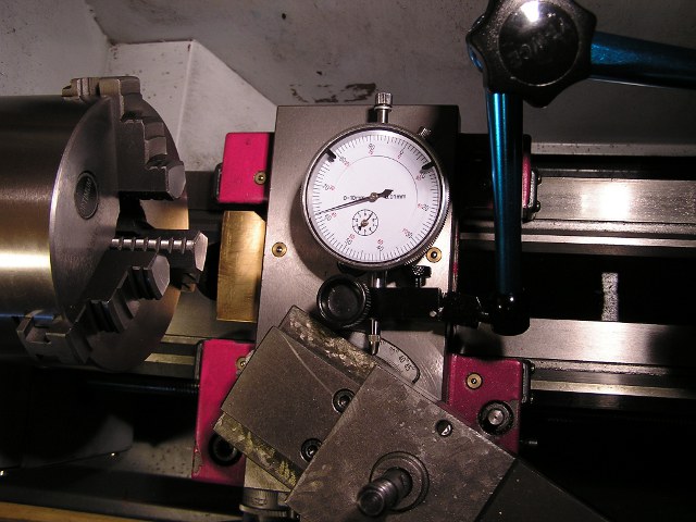

Pracę zacząłem od ustawienia kąta stożka (łatwiej to zrobić na czystej tokarce :) )
I skontrolowania go czujnikiem - dla kąta 30 stopni, po przesunięciu sanek czujnik powinien się odchylić o 8.66mm, jak widać (albo i nie) - pokazuje trochę mniej - 8.62. Jest to celowe - chodzi o to żeby tulejki były "łapane" za szeroki koniec

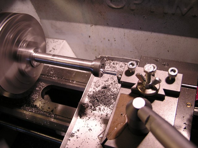

Gwint do mocowania kołnierza osłaniającego przed kurzem

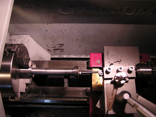

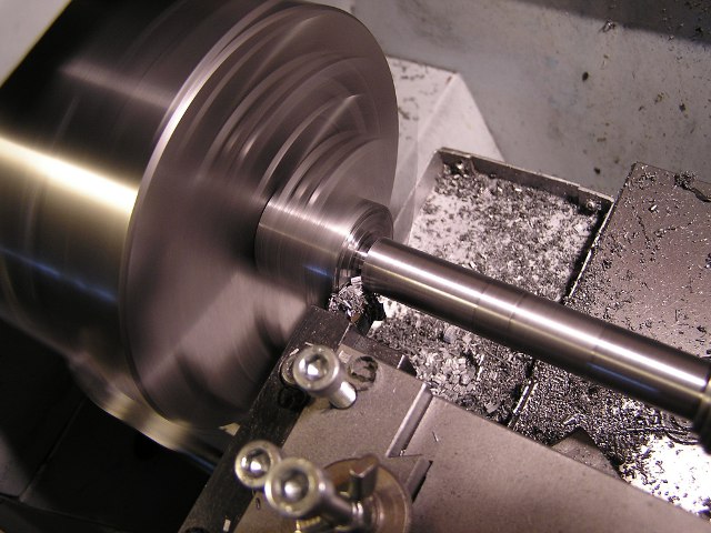

I stopniowe zgrubne wydobywanie średnicy zewnętrznej (zostawiłem 0.5mm na obróbkę końcową). Przypuszczam że lepiej by było najpierw zrobić wnętrze wrzeciona a potem, stopniowo, "odkopywać" kolejne fragmenty wrzeciona - zostawiając możliwie dużo materiału pomiędzy miejscem obróbki a uchwytem.

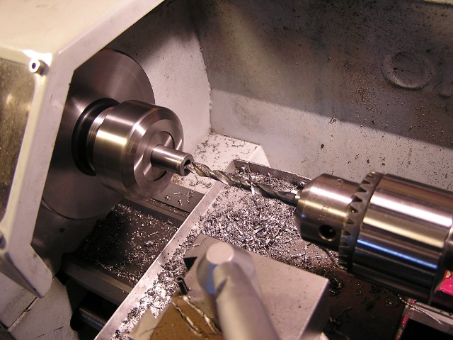

Rozwiercanie średnicy wewnętrznej - 8mm średnicy 33mm głębokości, narzędzie to stałka HSS 4mm średnicy. Od tego momentu cała obróbka jest robiona bez podparcia - mój konik jest o trochę zbyt wysoki i przy podparciu kłem nie ma co liczyć na dużą dokładność

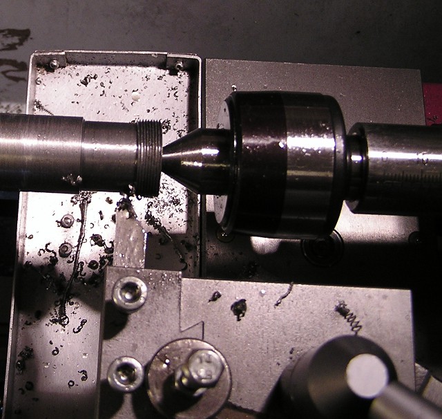

Stożek - bogu dzięki można już było schować większość noża

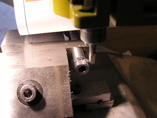

płaszczyzny pod klucz

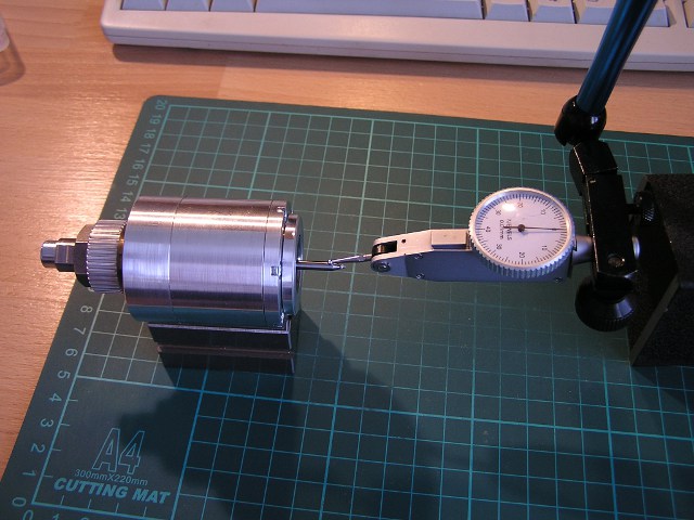

No i wrzeciono z zamontowanymi łożyskami - próba oszacowania bicia (pomiarowcy proszeni są zażycie waleriany przed obejrzeniem zdjęcia :) )
Wynik "pomiaru" - dużo poniżej 0.01mm, chyba nieźle...

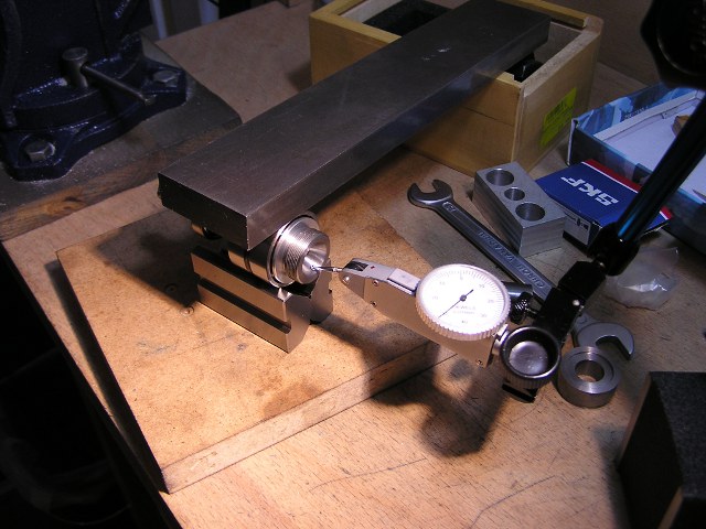

I pomiar - na trzpieniu starego frezika:
Wskazówka nawet nie drgnie :mrgreen:
