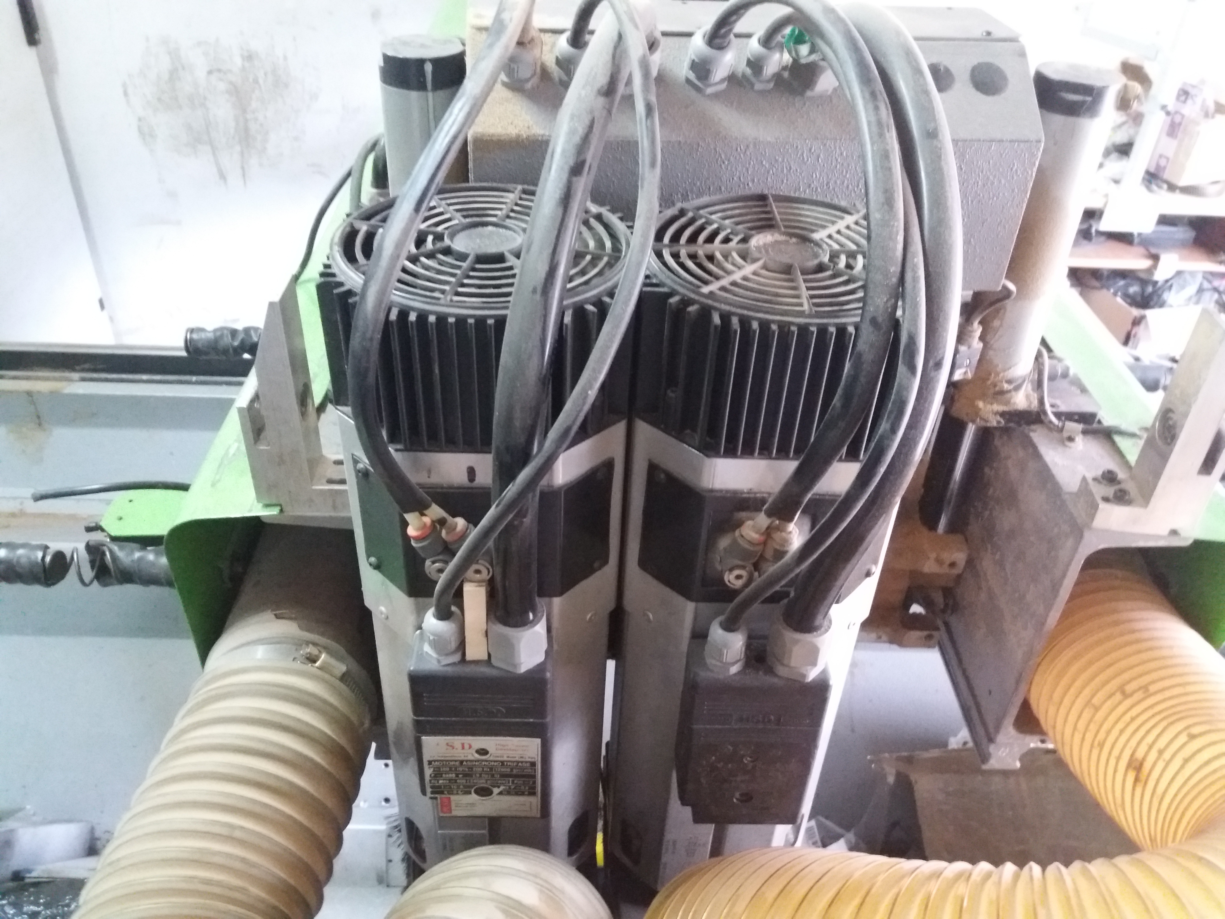

ALZ pisze:Pokaż fotkę całego wrzeciona.
Pokazuję co dałem radę zrobić....
Niestety na coś więcej to bym musiał wykręcić z maszyny...
Czy one w ogóle mają gdzies jakiś kod/tabliczkę ,która jednoznacznie określi co to za model?

Stare i brandowane HSD nie miały podawanego typu bo konstrukcyjnie różnią się tylko długością wału i stojana. I tak np. HSD915 może być 3,6 kW jak i 6 kW i mogą być z zaciskiem ISO jak też HSK63 z długim nosem i zwykłe. Ot po prostu taka ich uroda.
Dopiero w nowszych modelach jest oznaczony typ wrzeciona.

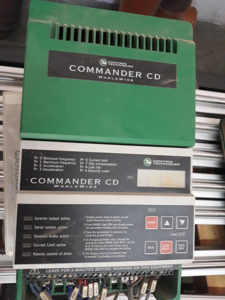

Wrzecionem steruje falownik Emerson Commander CDII 750.
Czy ktoś ma do niego manuala?
Na necie nic nie mogę znaleźć , a potrzebuję 2 rzeczy :
1. Zmienić zadawanie prędkości z RS485 na analog

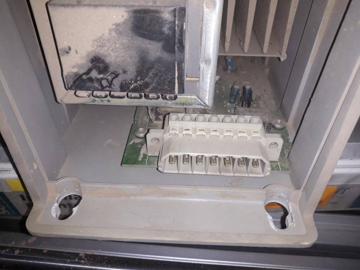

2. Rozkminić do czego to złącze z tyłu falownika - podłączone przewody mam do tego złącza ale za cholerę nie mogę dojść jaka funkcja.

Post napisał: ALZ » 10 cze 2018, 11:31
251mz
Posty: 4534
Re: ELTE czy HSD
Post napisał: 251mz » 10 cze 2018, 11:48
I to się nazywa ekspresowa pomoc :)
Dodane 11 minuty 56 sekundy:
Dziękuję po raz drugi :)
Jest to dodatkowa jednostka hamowania .
Jeszcze tylko muszę doczytać jak zmienić zadawanie częstotliwości z rs485 na 0-10V a pewnie trochę to zajmie bo pdf skanowany i nie da rady szukać wpisując.
Jeszcze raz po stokroć dzięki.
