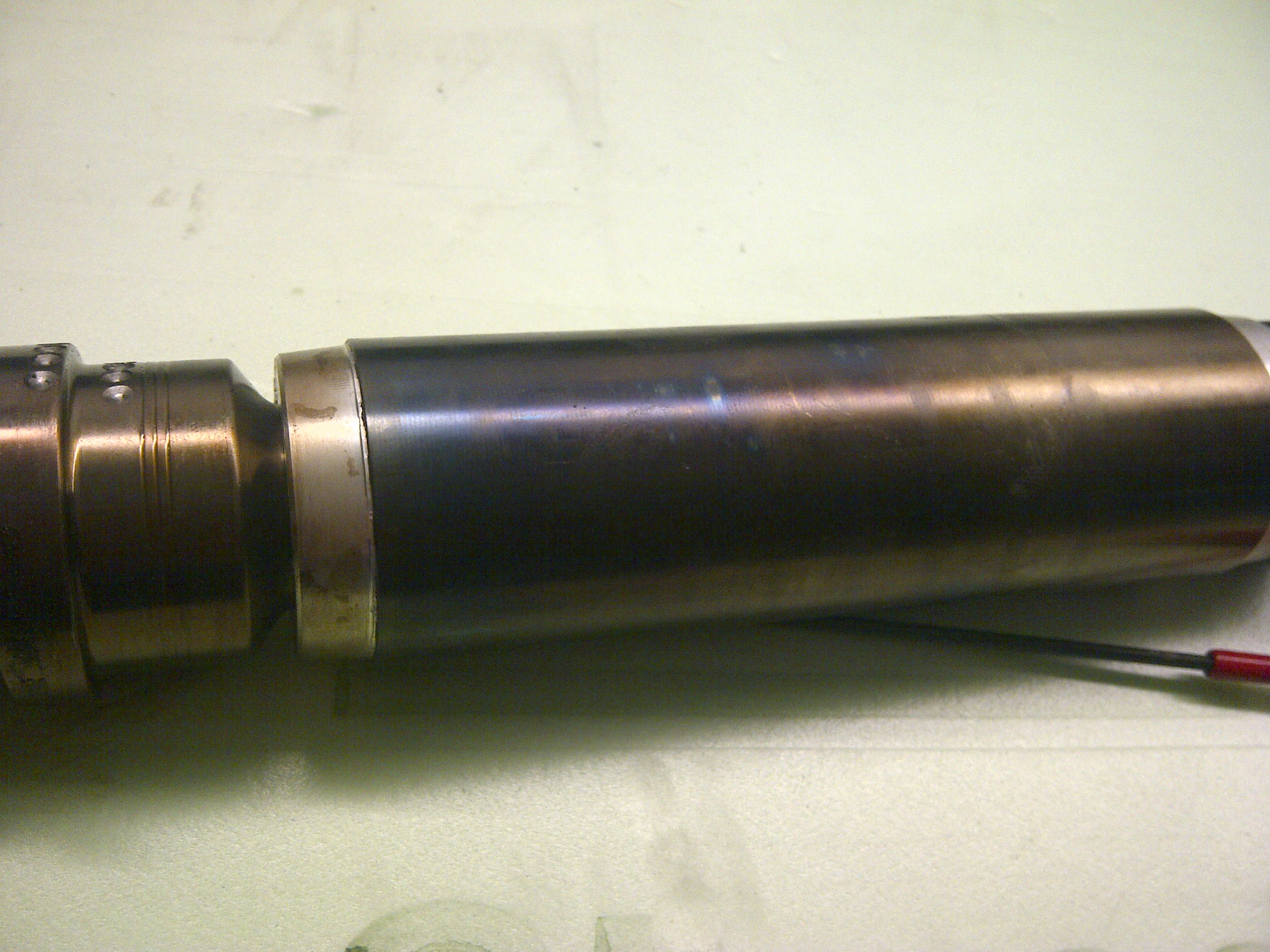

Kurcze, dość długo się już bawię z takimi różnościami, ale po raz pierwszy mam z czymś takim do czynienia. Myślałem że silnik z oderwanym pierścieniem nie powinien się obracać, teraz się zastanawiam jak diagnozować uszkodzone wirniki. Tym razem się udało znaleźć przyczynę bo pierścień się całkowicie oddzielił ( po 3 demontażu wrzeciona :shock: :shock: ), ale jak będzie oderwany częściowo to co?? Wrzeciona szybkoobrotowe trudno jest w warunkach warsztatowych obciążyć aby mieć miarodajne wyniki. Falownik pokazał odrobinę większy prąd, ale w zależności od egzemplarza takie rozbieżności są normalne. Wiem tylko że częściowe uszkodzenie wirnika powoduje duży wzrost temperatury który nieuchronnie prowadzi do zarżnięcia łożysk więc diagnostyka była by wskazana. Na razie nic innego jak rentgen nie przychodzi mi do głowy :mrgreen:

Tu i tu płyną prądy, bez prądu w wirniku nie ma siły odpychającej. Po co szukać dziury w całym?

Stan uzwojenia można bez większych problemów sprawdzić, ale jak sprawdzić ciągłość klatek wirnika ??????

ALZ - a może określać indukcje elektromagnetyczną i zmiany reaktancji ? przez pomiar indukcji (w/g
prawa Biota-Sawarta) ? Tylko jak i czym w zmontowanym układzie wrzeciona ?

Najszybciej po falowaniu obrotów można pęknięte pręty złapać. Albo ambitniejsze analizy prądów stojana:
http://www.komel.katowice.pl/ZRODLA/FULL/71/ref_18.pdf
Wirnik się grzeje bo prąd przez stal zaczyna płynąć a stojan grzeje się na skutek asymetrii prądów- wytwarza się składowa przeciwna wirująca w drugą stronę- wypadkowa częstotliwość jest dwa razy większa.

Jak w czymś takim sprawdzić ciągłośC??Obrazek

Obejrzeć dokładnie czy nie ma pęknięć. Albo zmontować do kupy i w ruch.

ALZ - właśnie oto ni chodziło, a może użyć wirnika jako część transformatora i w środowisku o stałej temperaturze mierzyć zmiany ciepłoty wirnika (przy pełnym zwarciu wewnętrznym prąd indukowany będzie wyzwalał ciepło blach składowych.
