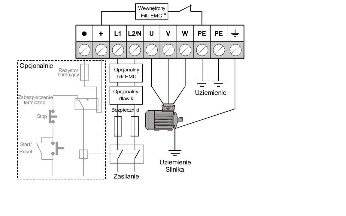

1. Sprawdź czy wrzeciono jest 3x230V czy 3x400V. Większość jest na 3x230V
2. Jeśli masz starą instalację 2/4 przewodową, to bezwzględnie podłączasz bolec ochronny do przewodu zerowego, a do bolca metalową masę Twojej maszyny. Może Ci to uratować życie w przypadku jakiegoś przebicia na masę, dodatkowo poprawi odkłócanie
3. Ekrany podłączasz tylko z jednej strony, do masy maszyny, ale najlepiej do tego samego punktu ekrany i przewód ochronny (ten od bolca)
4. Jeśli falownik ma AVR, to możesz w nim zaprogramować czy na wyjściu ma być 3x230 lub 3x400V. Jeśli zdarzyłoby się że falownik tego nie ma, to najprawdopodobniej jest zależność:
a) na któreś z 3 wejść falownika podłączasz zero i fazę i na wyjściu masz 3x230V
b) na wejścia falownika podłączasz wszystkie fazy i masz 3x400V

Dzięki 'jacek-1210' za pomocne rady. Też się zastanawiałem nad tym bolcem czy łączyć czy też nie....bo wiele czytałem na ten temat. Ale zrobię tak jak piszesz, zrobię mostek w gniazdku 'zera' i 'bolca', wtedy ten trzeci przewód połączę razem z korpusem maszyny i ekranami kabli. Falownik z tego co przeglądałem dokumentacje można ustawić 3 x 230v wiec nie mam problemu. Wrzeciono jest na 3x230V. Jutro się nim pobawię. Dzięki za zainteresowanie moim tematem.

Przy takich niewielkich mocach i częstotliwości tylko 400Hz nie jest konieczny kabel ekranowany, ale skoro masz ekran to podłącz go do masy tylko z jednej strony (najlepiej do uziemienia falownika). Falownik, wrzeciono i maszynę podłączyć pod "zero" bo będziesz odczuwał dość nieprzyjemne "pieszczenie" prądem. Przewód zerowy jest niepotrzebny dla pracy wrzeciona, ale konieczny dla falownika który odłączy zasilanie przy ewentualnym uszkodzeniu izolacji stojana (działa jak różnicówka) może ochronić nasze cenne życie.

Czyli przewód zerowy zasilania falownika podłączyć do tej blaszki PE na falowniku? I ekran kabla do wrzeciona też pod to PE?ALZ pisze:. Przewód zerowy jest niepotrzebny dla pracy wrzeciona, ale konieczny dla falownika który odłączy zasilanie przy ewentualnym uszkodzeniu izolacji stojana (działa jak różnicówka) może ochronić nasze cenne życie.
