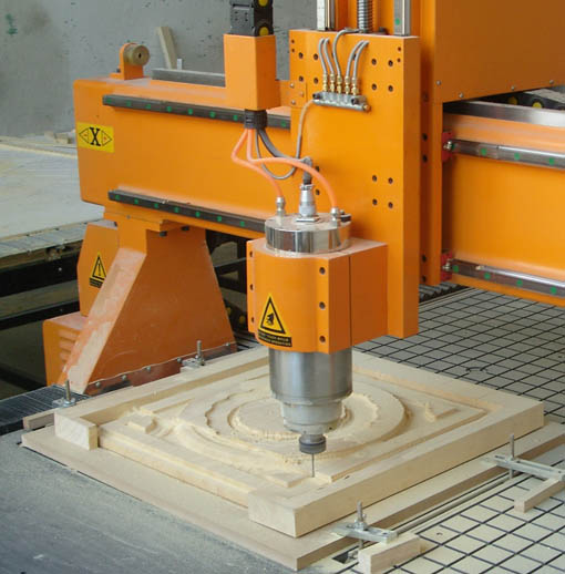

Jeśli chodzi o kulturę pracy to muszę powiedzieć, że te wrzeciona pracują rewelacyjnie.
Cichuteńkie, bez wibracji. Bez problemu można w czasie pracy słuchać radio.
Trudno mi wypowiadać się o ich trwałości. Maszyna pracuje od miesiąca. Wcześniej pracowałem z "wyjcem" Elte 2,2 (w Infotecu).
Co prawda na zdjęciu prezentowane jest wrzeciono 3,5 kW, ale myślę, że mniejsze tego typu wrzeciona zachowują się podobnie.
