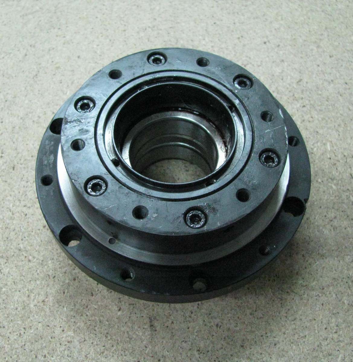

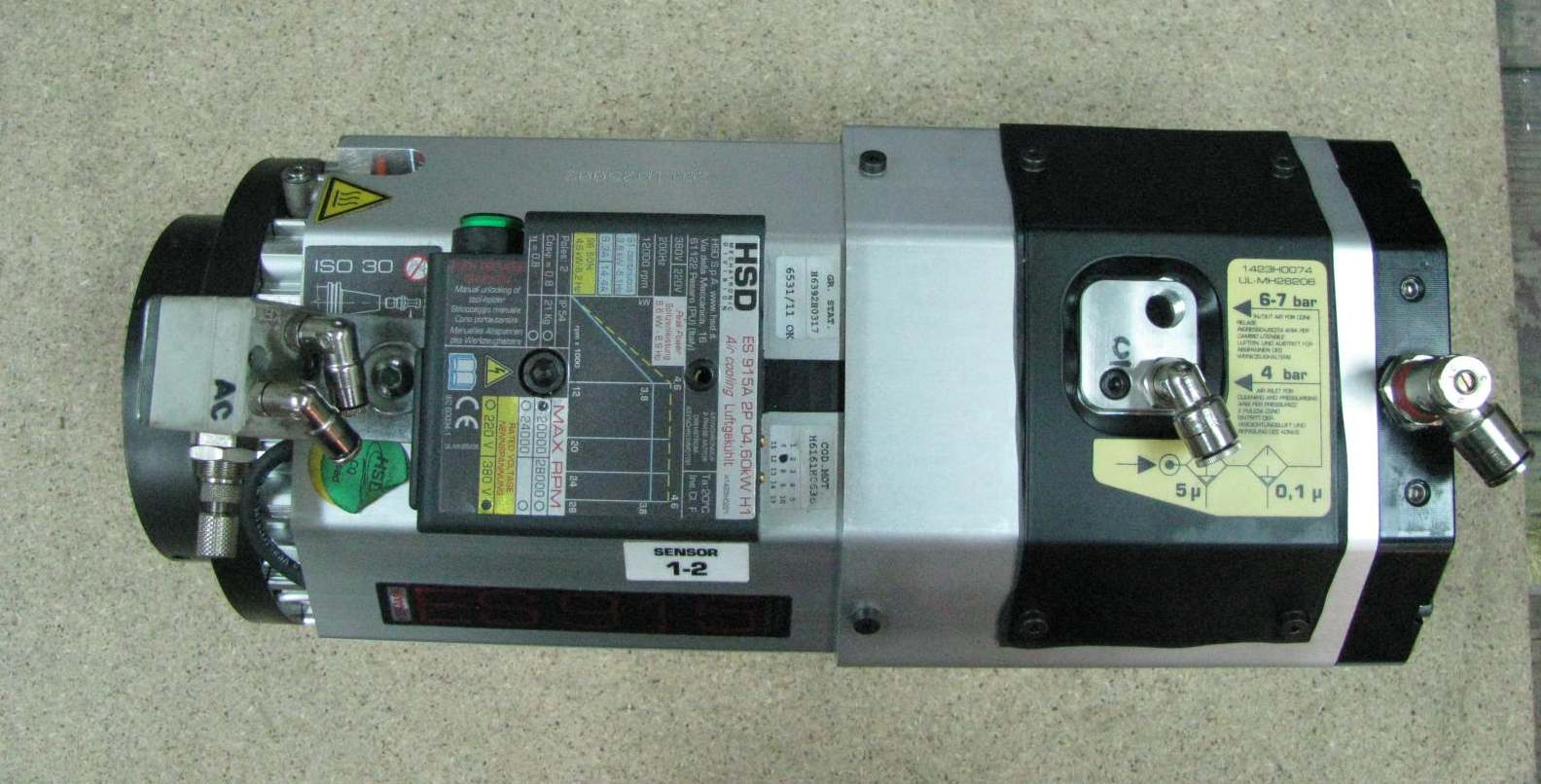

Panowie , odświeżę temat.
wrzeciono ES915 , wymiana łożysk to jakaś orientacyjna cena :?:
można podać :?:
ogólnie wrzeciono w dobrym stanie , ale zawyło na dosłownie 5s i je wyłączono. Teraz słychać łożysko lub łożyska ale wymieniać trzeba i tak wszystkie.
jak się dorwać do tych łożysk :?: Ma ktoś jakieś rysunki :?:

Post napisał: Dudi1203 » 22 sty 2015, 15:04
cnccad, troche sie kiedys interesowalem tymi wrzecionami, ale za wiele informacji nie mam. Tyle co Ci moge pomoc to że tam są łożyska hybrydowe, więc szykuj się na wydatek okolo 3000zł za parę łożysk. I staraj się kupić łożyska tego samego producenta co były orginalnie, bo jak już zdążyłem sie zorientować, to różni producenci łozysk wymagają różnych tolerancji pod osadzenie łożysk. A tolerancje te są baaardzo ciasne (3 klasa)
I jeszcze taki drobiazg - pamiętaj, że tego wrzeciona nie wolno uruchamiać bez oprawki (a zabezpieczenia na taki wypadek nie ma)
Gdybyś rozbierał i mógł podczas rozbiórki zrobić pare zdjęc to będe wdzięczny. Najbardziej chodzi mi o sensor oprawki i realizację przedmuchu stożka

Post napisał: cnccad » 22 sty 2015, 18:17
już je częściowo rozłożyłem.
Zrobię jutro parę zdjęć. Jak będziesz chciał , to Ci podeślę wszystkie na e-mail. żeby nie zapychać forum lub udostępnię u siebie na stronie.

#19
Post napisał: cnccad » 01 lis 2016, 19:43
Ja nie pamiętam jakiej firmy zakładałem łożyska a wysłuchałem tyle historii na temat łożysk i ich wymiany że w pewnej chwili pomyślałem że wrzeciono to technologia kosmiczna i jak nie masz laboratorium , to po prostu ich nie dotykaj.
Dotyczyło to wrzeciona jak niżej na zdjęciach
Wymiana przebiegła w tym i później jeszcze w kilku innych wrzecionach bez problemowo , gdzie nawet trzeba było ratować się klejami by wykasować luz na wirniku czy w gnieździe łożyska.
Ale trzeba jak by nie było pracować zgodnie ze sztuką i mieć narzędzia które się potrafi używać.
