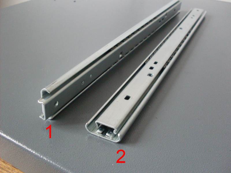

Udało mi się niedawno zdobyć za marne grosze kilka prowadnic liniowych takich jak na poniższym zdjęciu. Chciałbym ich użyć do budowy małej maszynki CNC. Nie wiem jednak w jakiej pozycji powinny być "przepisowo" zamontowane: 1 czy 2?

pociech pisze:Nie wiem jednak w jakiej pozycji powinny być "przepisowo" zamontowane: 1 czy 2?
Jako prowadnica szufladowa to przepisowo jest w pozycji 1
Natomiast, że tak powiem w "urządzeniu CNC " najkorzystniej jest zastosować po 4-y prowadnice na oś umocowane prostopadle do siebie. Czyli w pozycji 1 i 2 . :mrgreen:
Oczywiście , nie masz się co spodziewać jakichś rewelacji pod względem dokładności, ale jako poligon ćwiczebny jak najbardziej się nadają.

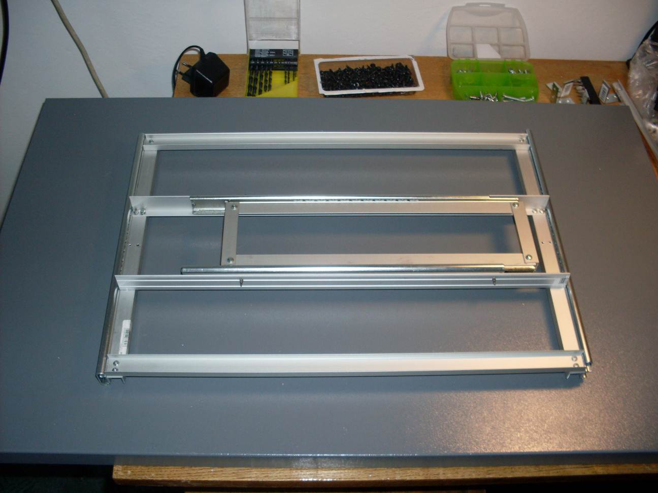

A tu moje:
Prowadnice wprawdzie inne, ale zasada identyczna.
O dziwo akurat ta oś na zdjęciu wyszła mi na prawdę nieźle. Luzów brak, sztywność całkiem całkiem i pracuje całość bardzo lekko.
I tak jak przedmówca napisał. Po 4 sztuki ułożone pod 90 stopni.
Musisz zrozumieć, że prowadnica w jednym kierunku się przesuwa w jednym dobrze trzyma a w ostatnim trzyma kiepsko, więc w zależności od konstrukcji zastosować odpowiednią kombinację prowadnic.

Miałem tylko 4 takie prowadnice, więc nie było wielkiego pola do popisu i złożyłem coś takiego. Nie ma wyczuwalnych luzów, więc chyba jest dobrze jak na pierwszą taką konstrukcję :)

Porysować to na pewno tym porysujesz. Styrodur , lub podobne spienione tworzywo też dremelkiem porzeźbisz :grin:
Ważne że Ci się chce i że próbujesz , reszta przyjdzie z czasem
