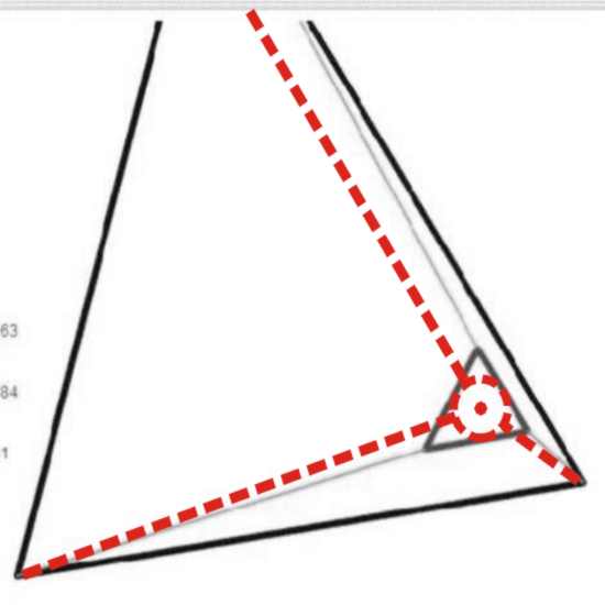

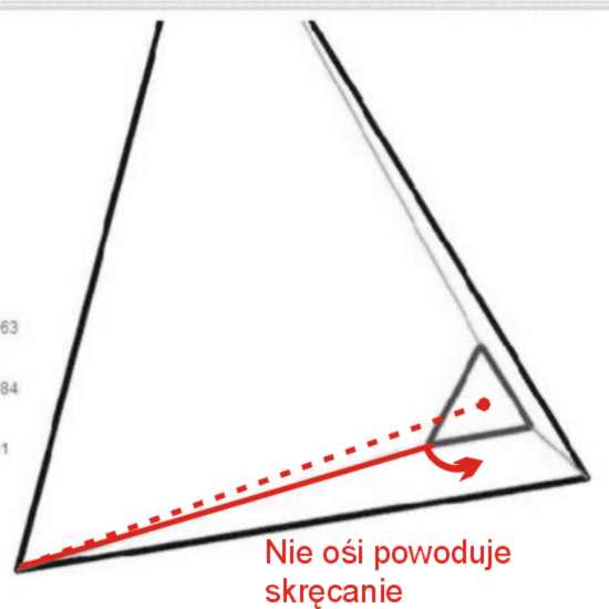

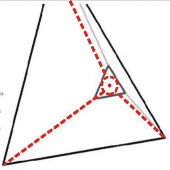

Jeśli napęd jest podłączony nie na środku wózka to działa siła skręcająca ( kosząca) na prowadnice, a tutaj nie ma prowadnic
Trzeba się pobawić modelem, jeśli coś się wymyśli to trzeba to sprawdzić w praktyce

Teraz rozumiem, ale takie rozwiązanie osłabia nam poziomą pozycję platformy. Dodatkowo komplikuja się obliczania, a siły skręcające działające od każdej śruby równoważą się w tym układzie na zero. W zasadzie można zmodyfikować te obliczenia tak, aby platforma ustaiała się po takim kątem, aby zminimalizować dysproporcje tych sił.
