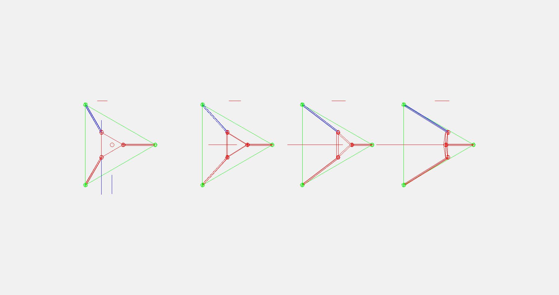

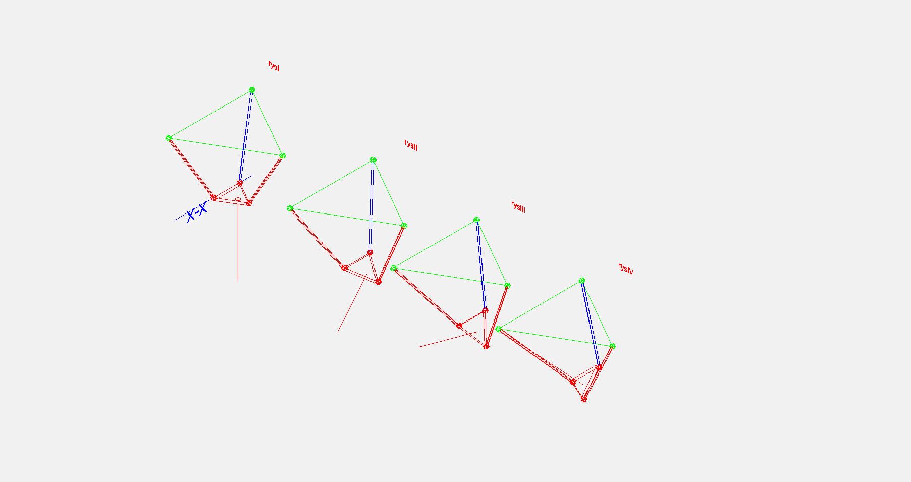

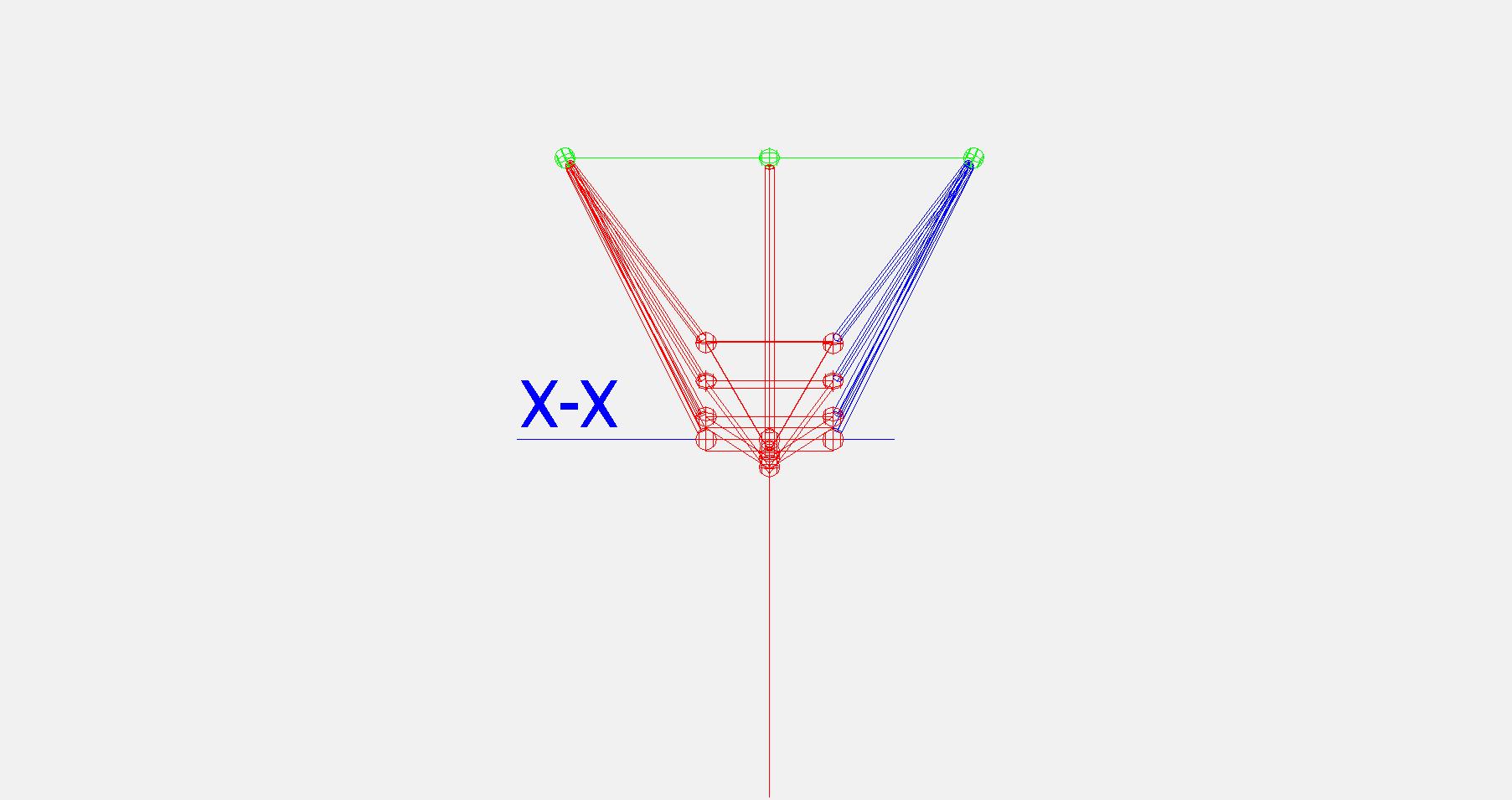

ezbig pisze:Same 3 śruby z platformą to też układ równoległy. Obliczenia łatwe, mechanika prosta - tylko 6 przegubów bezluzowych trzeba zrobić, ale to jest łatwe i w warunkach amatorskich do zrobienia
No to ja taki szkic na szybko
trzy sruby z platformą połaczone za pomocą 6 przegubów. Na szkicu układ skopiowany 3x w celu takiej statycznej animacji.
tak wygląda z góry
a tak wzdłuż osi kopiowania
Proszę zwrócić uwagę na niezmienność pozycji węzłów na suficie
A tak może przyjmować platforma dowolne pozycje na tych bezluzowych przegubach. A przecież długości ramion się nie zmieniły!!!
Widok wzdłuż prostej X-X
Jeżeli dodać swobodę ruchu wokół dodatkowych dwóch boków platformy to mamy stożek możliwych pozycji wrzeciona

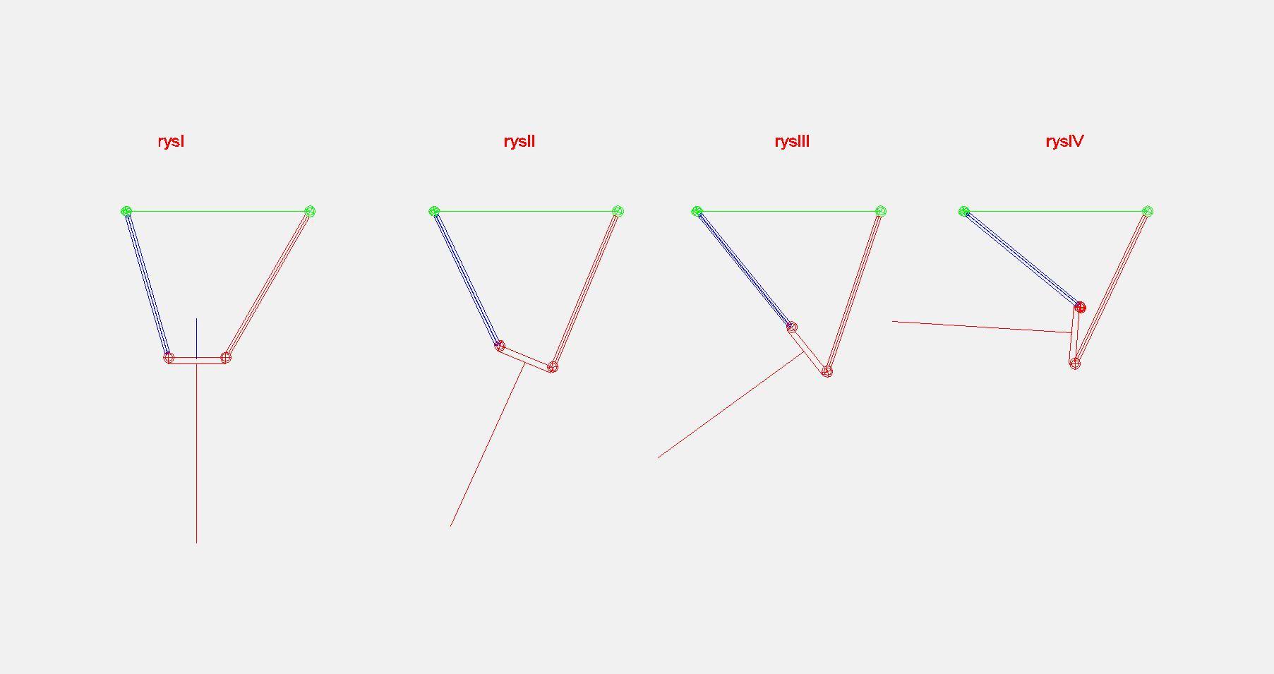

Post napisał: ezbig » 09 sty 2011, 01:02
qqaz w czym to rysowałeś? Chyba nie miałeś możliwości przetestowania. Może zrób sobie symulację takiego układu w jakimś autokadzie gdzie jest możliwe badanie kinematyki. Sam bym już to narysował, ale chwilowo nie mam nic takiego "na pokładzie" :). Jak utwierdzisz coś w trzech punktach to nie ma szans, żebyś to ruszył. Nie wiem jak to robisz, ale mi dla 3 długości ramion wychodzi tylko jedno ustawienie platformy. Ale jak nie wierzysz matematyce, to znalzałem coś co jest dokładnie tym o czym mówie i działa w Polsce. Zwróć uwagę na przeguby w obu rozwiązaniach. Różnią się nieznacznie, ale mają tę samą zasadę działania (nie wiem czy są bezluzowe, bo to modele manipulatorów, ale z pewnością mają swobodę ruch w każdym kierunku).
Wersja ze śrubami.
Wersja z obrotowymi ramionami. O tym pisałem, że jest dobre na manipulator, ale na frezarkę w warunkach amatorskich się nie nadaje.
Zdjęcia pożyczyłem ze strony http://tmm.pwr.wroc.pl/articles.php?lng=pl&pg=25. Mam nadzieję, że się nie obrażą, bo to w imie nauki :)

Post napisał: hugwa » 09 sty 2011, 09:25
ezbig pisze:Jak utwierdzisz coś w trzech punktach to nie ma szans, żebyś to ruszył
Fajnie fajnie, ale nie masz tam utwierdzenia tylko przeguby.
Dlatego trzy ramiona nadają sie na manipulator ale do frezowania nigdy.
Ćwiczenie na niedzielę, bez komputera: powieś coś na trzech nitkach i sprawdź co będzie sie działo kiedy to coś obrócisz wokół pionowej osi :wink:
qqaz ma rację.
Zwróc uwagę że ta Okuma nie ma sześciu ramion tylko dla bajeru.
Przeguby przy wrzecionie są umocowane parami w jednej płaszczyźnie. To ma sens, bo ich osie nie zbiegają się w jednym punkcie jak w trójnogu tylko w trzech.
Trzy trójkąty to zupełnie co innego niz trzy linie.
Edit: sam siebie sprowokowałem do zabawy nitkami, bo właśnie mi się ubzdurało że można jednak zrobić pseudohexapoda sterowanego trzema silnikami.
