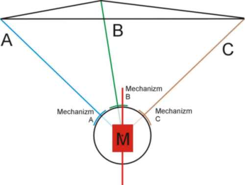

Właśnie największa sztywność to pełny trójkąt w ramionach
Wszystkie inne to półśrodki na których traci się sztywność
Podobno wszystko można wyliczyć matematycznie, ale najlepiej to potem jeszcze udowodnić praktycznie że się zgadza
Proponuje pobawić się, skręcić 3 takie śruby rzymskie na trójkąt i kręcić nakrętkami
Siła wierzchołka tego trójkąta jest tak duża że można ryć w kamieniu rowki
A teraz popróbować z tymi łamańcami i zobaczyć co się dzieje
Problem jest natury mechaniczne jak to wykonać żeby zachować taką geometrię przy łatwej mechanice
Nadal nie wiem ezbig jak to zrobisz mechanicznie żeby wrzeciono trzymało pion przy trzech silnikach ?

Zbych07 pisze:Albo pogonić trzema śrubami coś takiego :
Tapping Arms
- sprzęt do utrzymywania pionu przy obróbce ręcznej
Tak ale jak dokładnie połączyć te ramiona ze sobą aby śruby A B C miały jeden punkt
w środku w którym będzie wrzeciono ( więc ten punkt fizycznie nie istnieje)
Taki układ daje największa sztywność i jest najmniej obliczeń
Jak to zrobić mechanicznie co zastosować kule, łożyska, przeguby

No wiec koledzy trochę posiedziałem i zrobiłem :) na razie wirtualny model, ale działa zgodnie z założeniem. Dorabiałem nawet osie A i B, ale coś przekombinowałem bo źle mi się to obraca (tzn. przy 52 st. mam faktycznie 90 - musiałem popełnić błąd przy składaniu transformacji) na pewno da sie to zrobić dobrze. Aktualna wersja działa w 3 osiach i trzyma pion na 100%, a kwestia umiejscowienia przegubów nie stanowi problemu. Najprościej to wychodzi w takim "tetrapodzie", bo platforma jest kwadratowa, więc obliczenie wierzchołków to tylko dodawanie i odejmowanie. Przy tripodzie wchodzi pierwiastek z 3 dzielony przez 3, a wiadomo jak to się dzieli, ale skoro ludziom działa to pewnie tylko kwestia precyzji obliczeń. Tu jest wirtualny model maszyny (żeby to zobaczyć porzebna jest aktualna wersja flash-a - przyciski na górze zmieniają współrzędne x,y,z - dolne służą do obracania sceny).

Tak wogóle to mechaniczne sposoby stabilizacji pionu, mogą conajwyżej wzmacniać sztywność układu, ale pion musi być wyliczany. Jeśli tak nie będzie to śruby będą "się siłować" z tą stabilizacją, a to już nie będzie dobre rozwiązanie.

Z pionem to nie ma problemu, można go utrzymać mechanicznie, przenieść go z ściany bocznej, wtedy można dać zwykłe przeguby kuliste
Przy specjalnym ułożyskowaniu możliwe do uzyskania z samych ramion
Platforma ten trójkąt to jak najmniejszy trzeba do zamocowania frezarki fi 43mm :wink:
