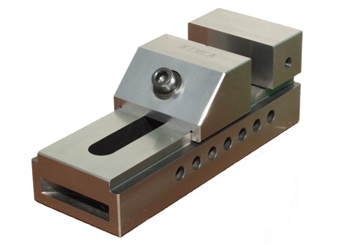

Ze względu na to że rozwiązanie zagadki okazało się trudniejsze niż myślałem, dla zwycięzcy przeznaczam nagrodę -precyzyjne hartowane imadło narzędziowe, wszystkie powierzchnie szlifowane.
