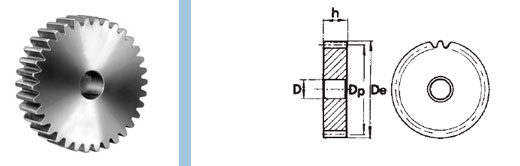

Też chętnie odgrzałbym tego kotleta :wink: : czy dobrze rozumiem (jestem kompletnym laikiem), że w zależności od kąta pochylenia zęba regulowana jest jakby średnica "roboczej" części zębatki koła tak aby wyjść na całkowite podziały wykonując zębatkę standardową metodą ?
I druga sprawa: czy dobrze myślę, że w zębatce helikalnej w danej chwili obszarem roboczym jest jedynie punkt styku koła z listwą (zamiast całej szerokości zęba jak w prostych zębatkach) ? Bo jesli tak, to zęby muszą być naprawdę solidnie utwardzone ? Czy dobrze myślę ?

No chyba chodzi o to aby długość zębatki była jakaś "standardowa".
Te zęby helikalne, to są zwykłe zęby skośne? Czy mają jakąś linie śrubową czy coś w tym stylu?
Bo jeżeli tylko skośne to czemu miałyby sie stykać tylko w jednym punkcie? Wtedy stykają się normalnie jak proste zęby po lini przyporu. CHYBA xD

Ja to rozumiem tak (pozwoliłem sobie wrzucić rysunek ze strony www):
robocza część koła zębatego pracuje po średnicy "Dp" i tę średnicę mozna przyjąć do obliczeń - tak to rozumiem. Wyliczając obwód koła z tej średnicy, przy standardowych produkcjach zębatek, nigdy nie wyjdzie Ci wartość którą mnożąć otrzymałbyś liczbę całkowitą. Zawsze będzie to np. 65.3429349434592525025092233.... gdy tymczasem potrzebujesz precyzyjnie jeden obrót zębatki podzielić na konkretną liczbę kroków. Np. jesli miałbyś obwód koła 100mm to dzieląc to na 200 kroków jakie ma typowy krokowiec wyjdzie Ci równa wartość: 1krok=0.5mm posuwu. Natomiast spróbuj liczbę 65.3429349434592525025092233.... podzielić na 200 kroków :mrgreen: zawsze wyjdzie Ci odchyłka która bedzie powodować błąd wymiarów obrabianego przedmiotu. Błąd zmienny w zależności od rozmiarów tego przedmiotu. Natomiast stosując skos zębów - rozumiem że można w jakiś geometryczny sposób "zmienić" roboczą średnicę "Dp" tak aby z obliczeń wyszła oczekiwana wartość 100mm czy inna którą jesteśmy w stanie uzyskać z danego rozmiaru zębatki. Ale wydaje mi się, że w takiej sytuacji zęby nie są równomiernie obciążona tak jak przy prostych zębach (?)
