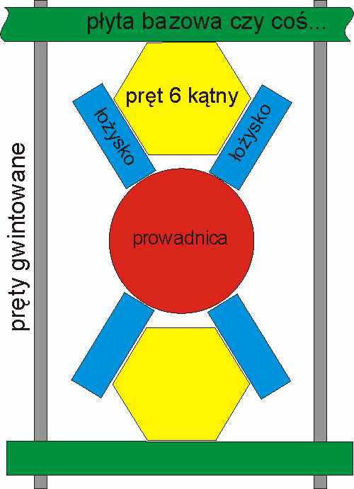

a takie rozwiazanie?? moze troche "lozyskozerne" ale powinno dawac rady. co myslicie?? plus ttego rozwiazania jest taki ze nie trzeba do tego frazarki...prety 6katne w kazdym matalowym sklepie. nie rysowalem srubek, kazdy widzi gdzie maja byc. pozdrawiam

Pomysł jest dobry ja wykonałem ten rodzaj przesuwu zastosowałem kątownik zamiast pręta sześciokątnego a docisk dolnej części za pomocą sprężyn od dołu na prętach gwintowanych
gwintowanych . Mam wykonany stół osi Y i brak jakichkolwiek luzów ,naciąg sprężyn jest naprawdę wielki a przesuwanie wózka sprawdziłem za pomocą zwykłej nitki (najcieńszej jaką miałem) i o dziwo nigdy się nie zerwała . Naprawdę jest to przesuw który wykonałem w domu
mając spawarkę ,szlifierkę , wiertarkę (jedynie śruby zamówiłem u tokarza) jest prawdą że na wszystkie osie potrzeba aż 48 łożysk ja stosowałem 60002RS . Co do osi X i Z jest taki sam jedynie muszę zmienić mocowanie bo są inne siły . Zaznaczam że planuję maszynę ze stałą bramą a przesuw zawieszony jest na prowadnicach fi20 szlifowanych
Pomysł ten opisywałem na forum ale nie mogłem jakość umieścić rysunków które wiele by tłumaczyły

Wydaje mi się, że główny problem tego rozwiązania to brak podparcia prowadnicy.
Nie chcę nikogo zniechęcać ale zawsze należy się zastanowić jak to, co narysowałem wykonać. Narysować jedno, a wykonać drugie. Program w którym rysujemy "wykonuje" połączenia idealnie czyli z dokładnością równą 0, a takiej dokładności nigdy nie uzyskamy.
Umieścić cztery łożyska idealnie, tak aby każde miało odpowiedni kontakt z prowadnicą metodą "chałupniczą" jest niemożliwe. To tak jak stół z czterema nogami, zawsze się kiwa.
Trzy łożyska to już inna sprawa, układ co 120 stopni (jak logo mercedesa). Z tym, że to jedno musi być kompensowane jakimś mimośrodem lub dociskane śrubą kompensacyjną.
Ale tak czy owak mamy nadal problem główny (patrz początek).

w tym poscie
https://www.cnc.info.pl/viewtopic.php?t=1414
sa zdjecia tego ukladu z lozyskami co 120, z czego dolne na mimosrodzie i sprezynie dociskowej. zdjecia 3 i 4 liczac od dolu.nie rozwiazuje to jednak problemu podpor dla prowadnic. konstrukcja ta ogranicza pole zastosowania do mniejszych cnc gdzie z racji mniejszych wystepujacych sil podpory nie sa konieczne
