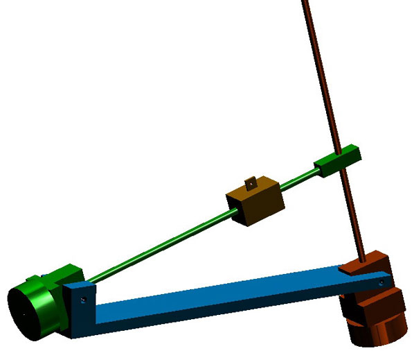

Jeszcze jedno spojrzenie na koncepcje z 1 wpisu (projekt sprzed paru lat francuskiego profesora).
Kiedyś z realizacją był problem braku programu sterującego teraz wygląda na to że da się sterować maszyną o takiej kinematyce programem EMC
http://code.google.com/p/emc2hotwinch/
