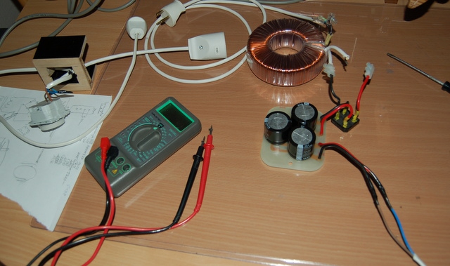

Prostownik do mojego transformatora zrobiłem - działa. Ale chyba spaliłem ściemniacz, bo przestał regulować. Nawet lampki nie portafi ściemnić.

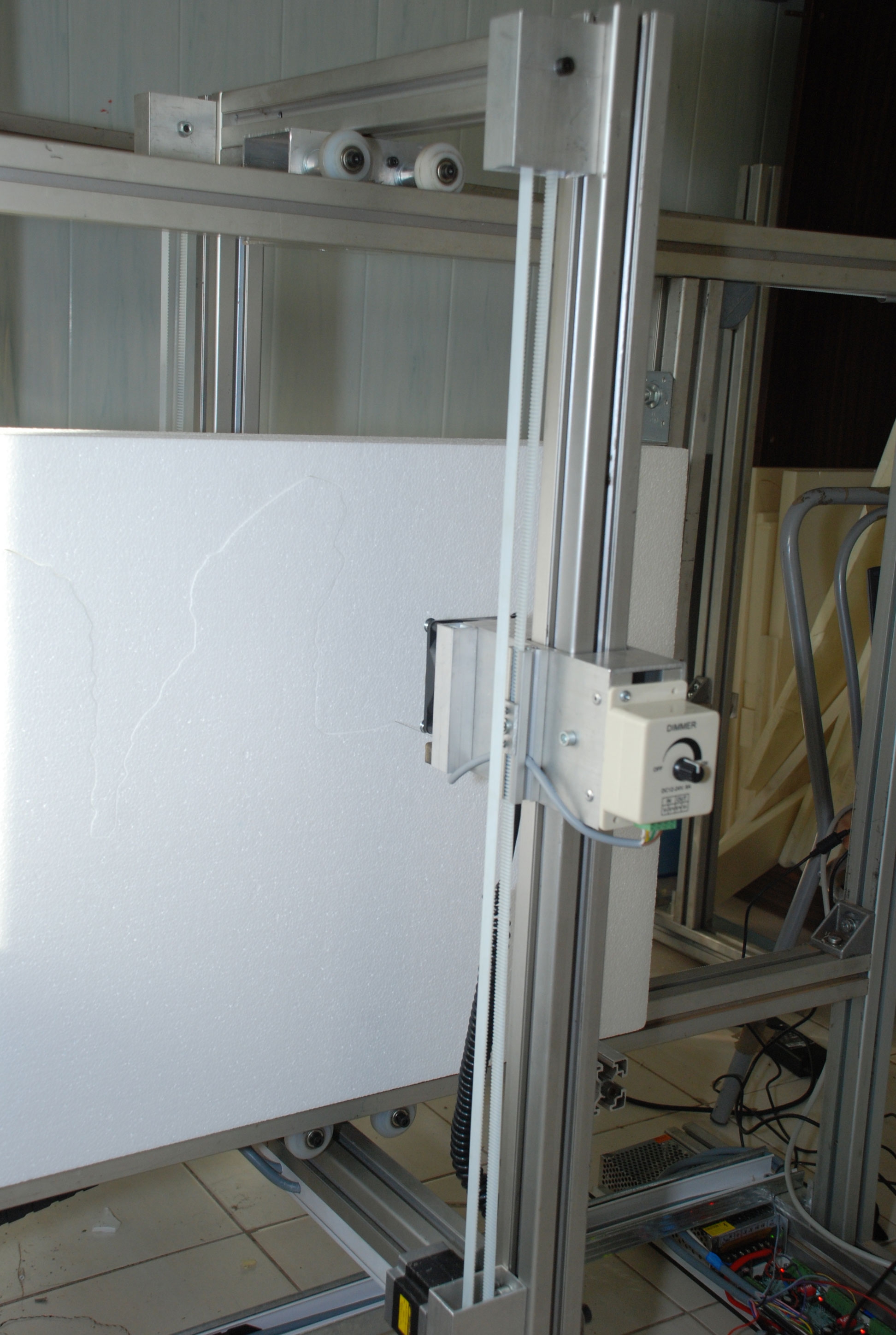

a ściemniacz padł zapewne dlatego że nie nadają się zbytnio do aż takich obciążeń indukcyjnych .
prędzej już ( być może ) jakiś regulator z wiertarki na 230VAC .

Nie chcę mieć więcej skrzynek stojących wszędzie, więc próbowałem czy sterowanie z ostatnio zrobionego reprapa na M542 i Mach3 można jakoś użyć.
Program Profili2, dedykowany do modeli latających w ostatnich wersjach też potrafi Gkod zrobić, który w Macha można wczytać. Testy w powietrzu zrobione i działa.
W GMFC było można jednym kliknięciem wybrać jak 2 profile mają być ustawione względem siebie. Czy płaski spód, płaska góra, czy po środku.
Nie wiem jeszcze czy Profilli to potrafi, ale bardzo by to ułatwiło jakby zawias po ktorejś stonie skrzydła był prosty, przez wszystkie panele.
Tylko to ogrzewanie zostało.

z tego trafa będziesz miał większe napięcie na kondensatorach .
chyba że odwiniesz trochę zwojów.
pozdrawiam.
Mane Tekel Fares

Wtedy to by nie było z trafa 32V AC, lecz z tego zaslilacza 13,8VDC 10-12A którego zdjęcie wstawiem na poprzedniej stronie.
Mam też jeszcze jeden zasilacz 12V DC 5A.

to może spróbuj podłączyć bezpośrednio ten zasilacz ( 12VDC ) do drutu i sprawdź czy wystarczy napięcia - aby osiągnąć stosowny prą.
jak tak - to spoko.
jak nie to odwiń te kilka zwojów z toroida - tyle żeby na kondorkach uzyskać te 27 - 28 VDC.

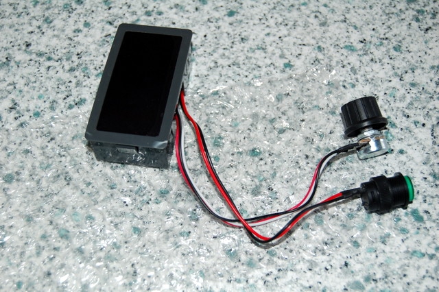

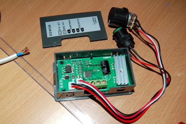

Moja nowa zabawka dziś przyszła. Pwm z wyświetlaczem.
Zasilacz 12V gdzieś głęboko schowałem, więc tym 13,8V próbowałem.
Pcb trochę skromnie wygląda, ale działa. Dzięki za pomysł.
