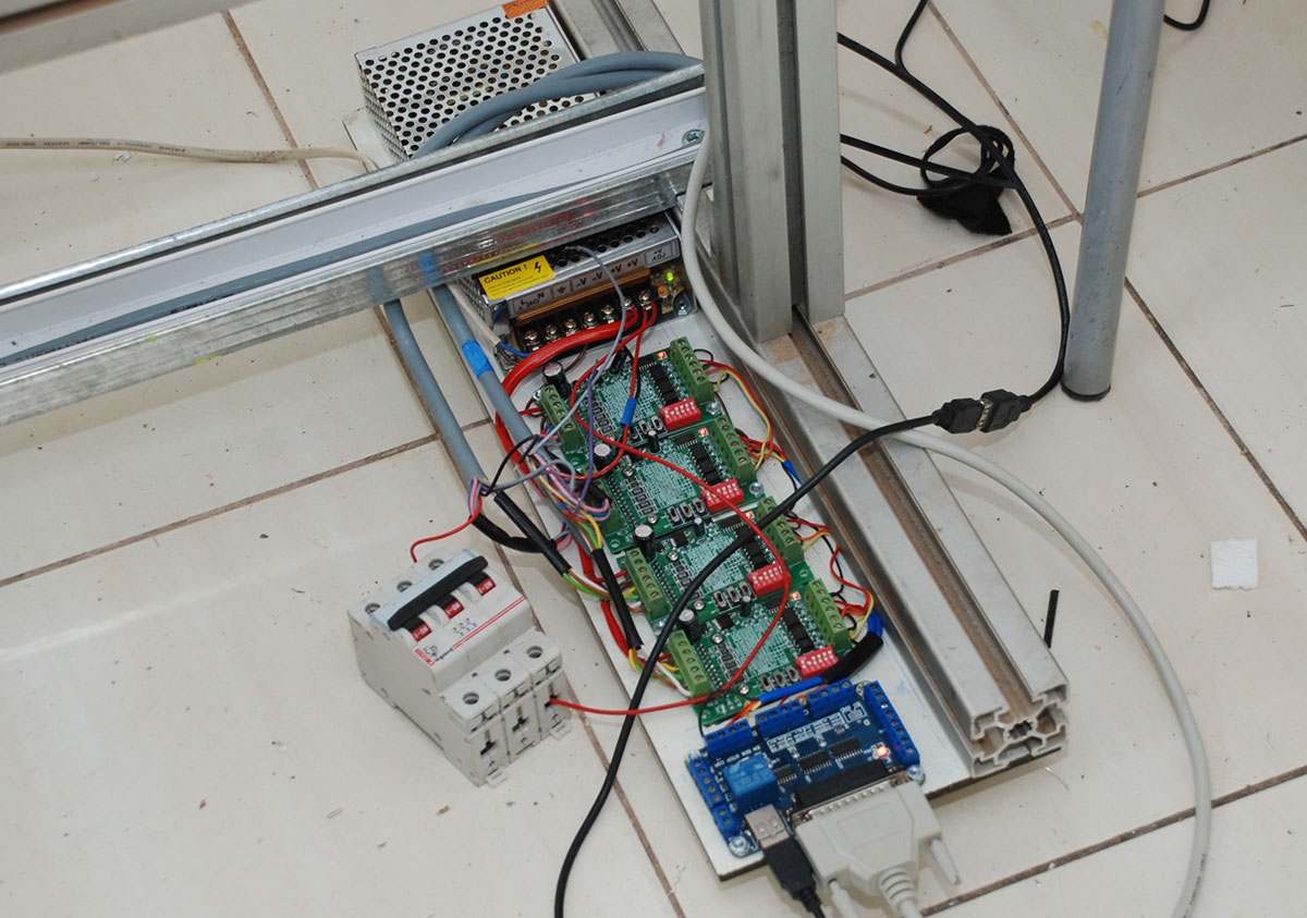

Co do zasilacza to mam w jeden 24V chyba 6A wpięte wszystko czyli 4 silniki 2 wentylatory i zasilanie drutu. Zobaczymy jak długo pociągnie narazie śmiga.
