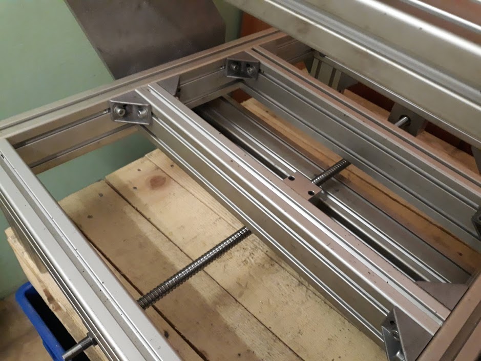

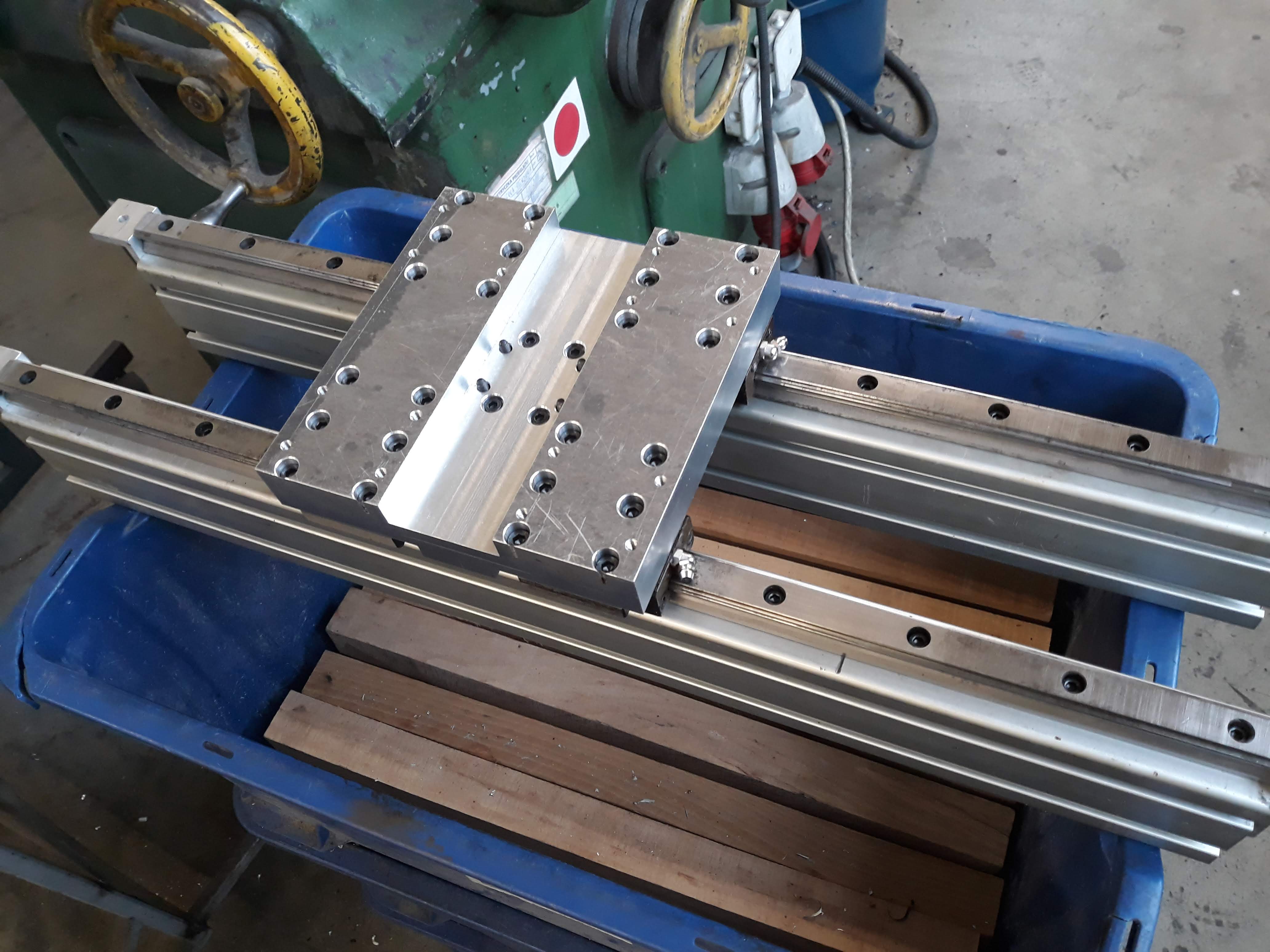

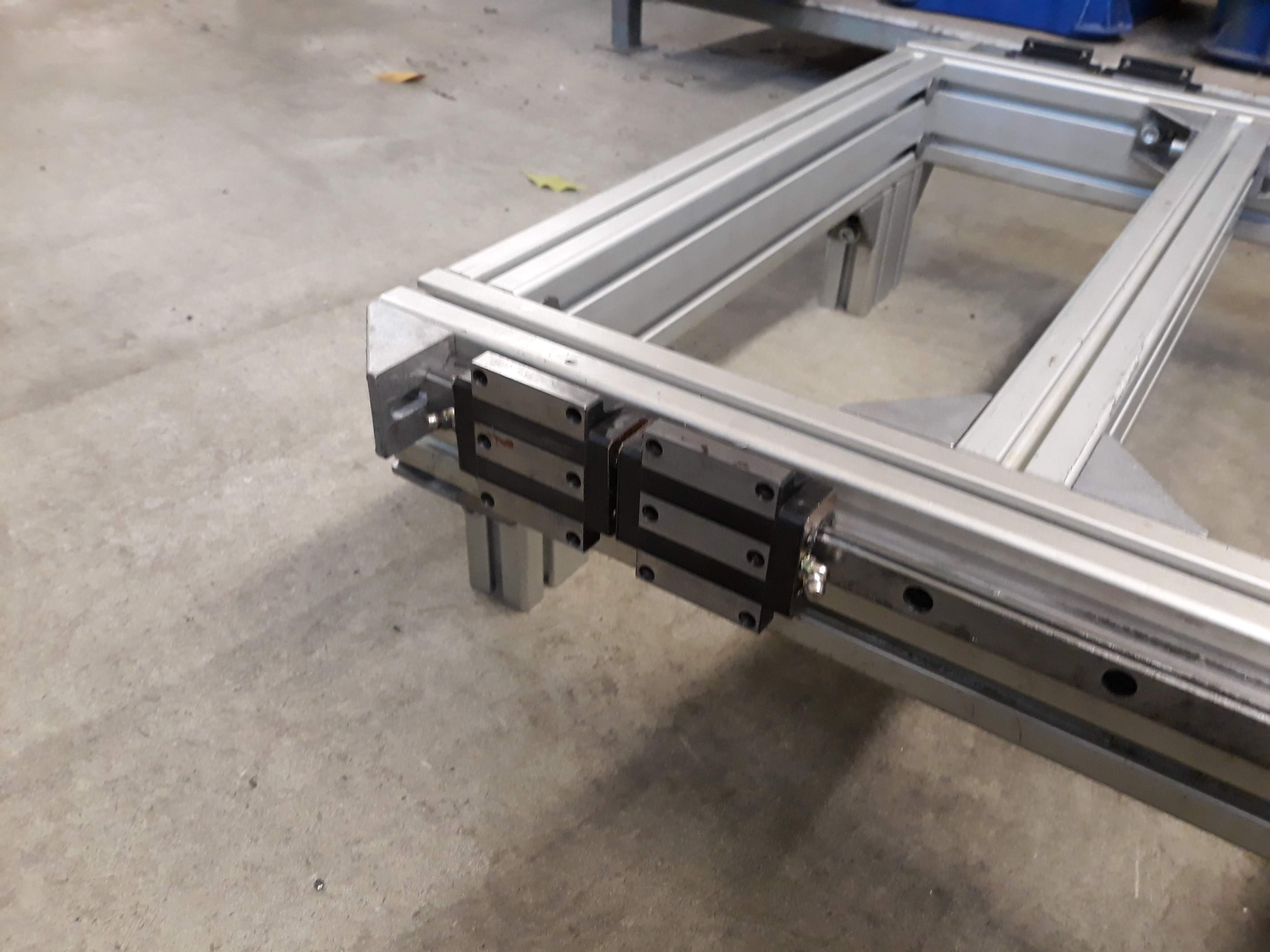

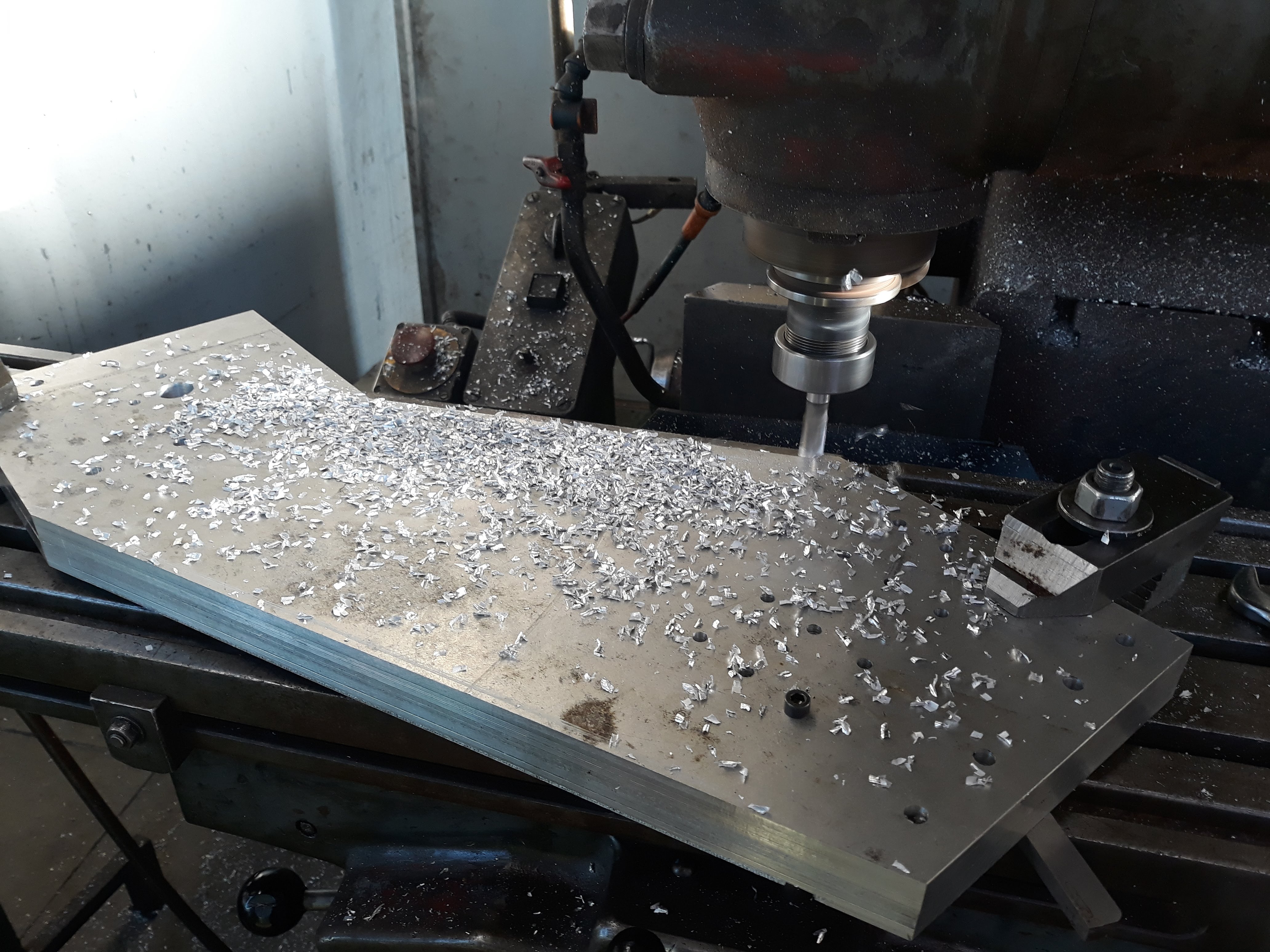

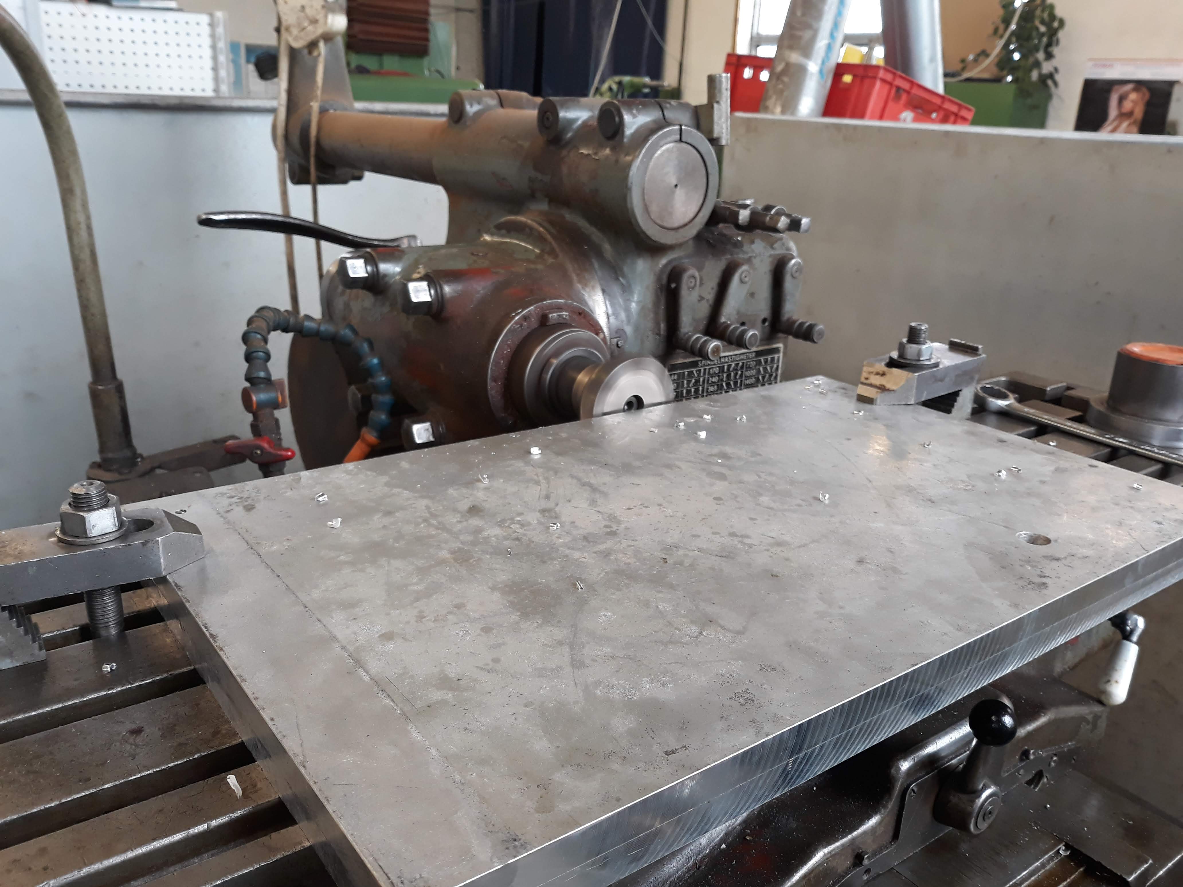

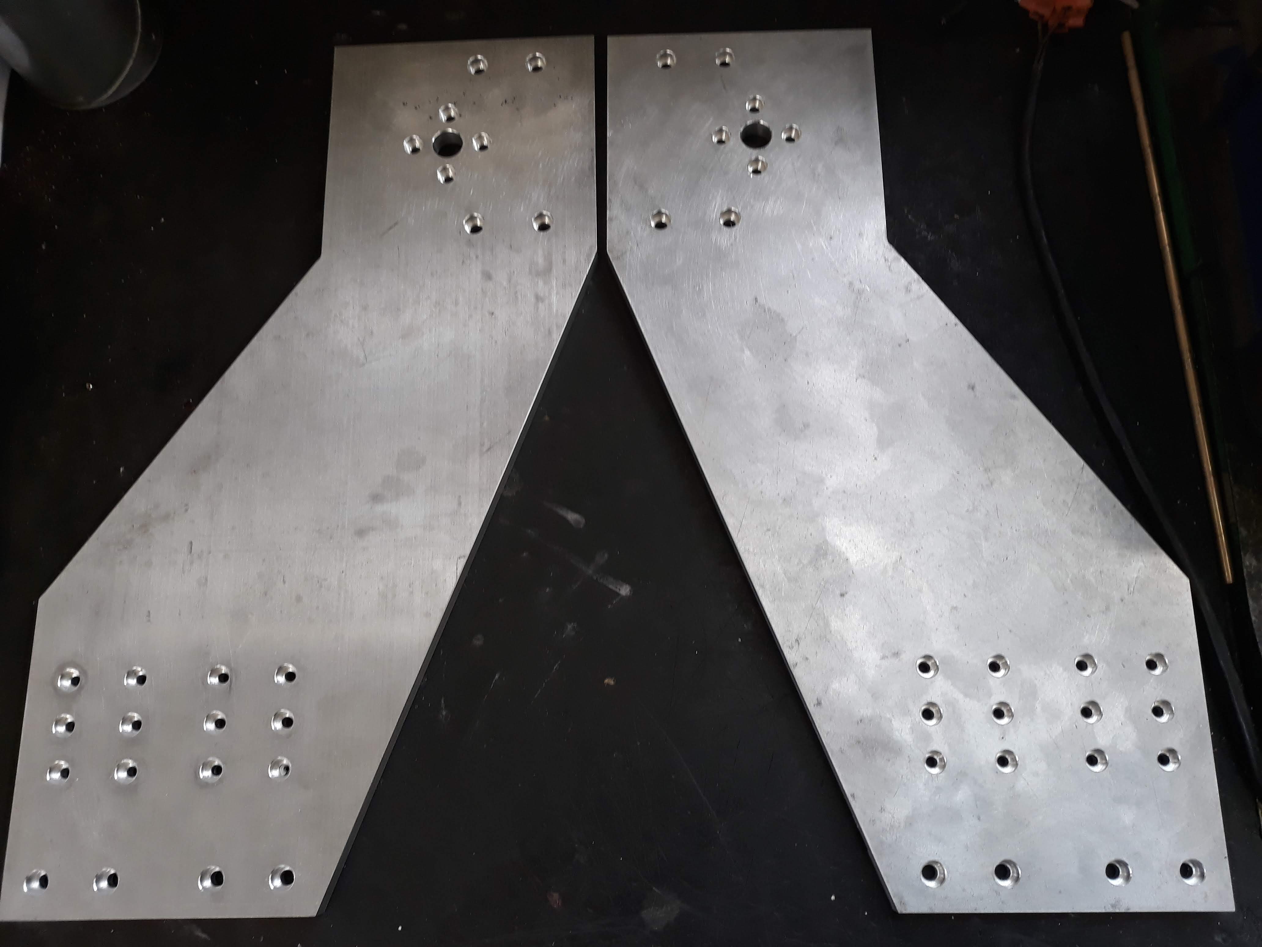

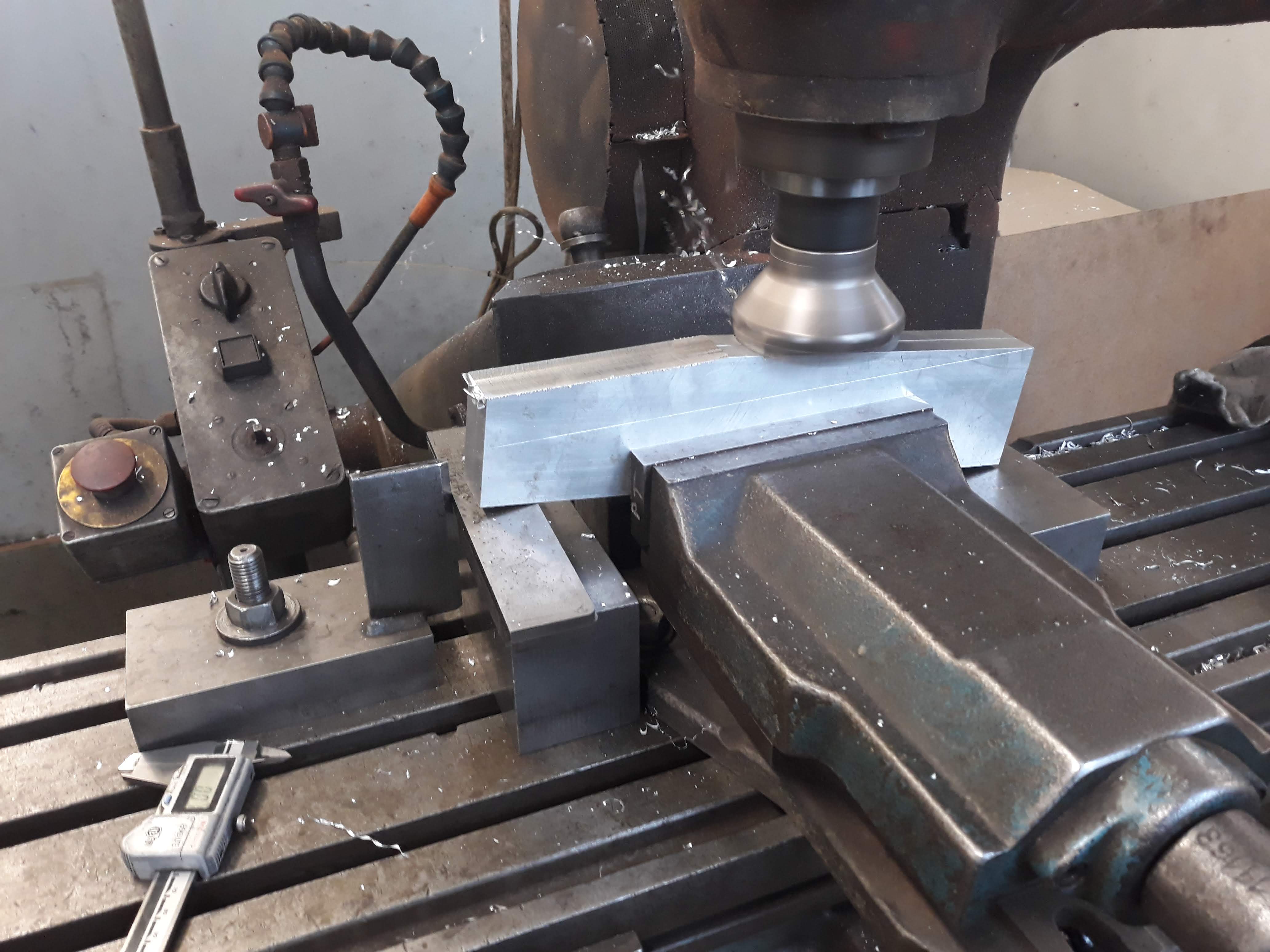

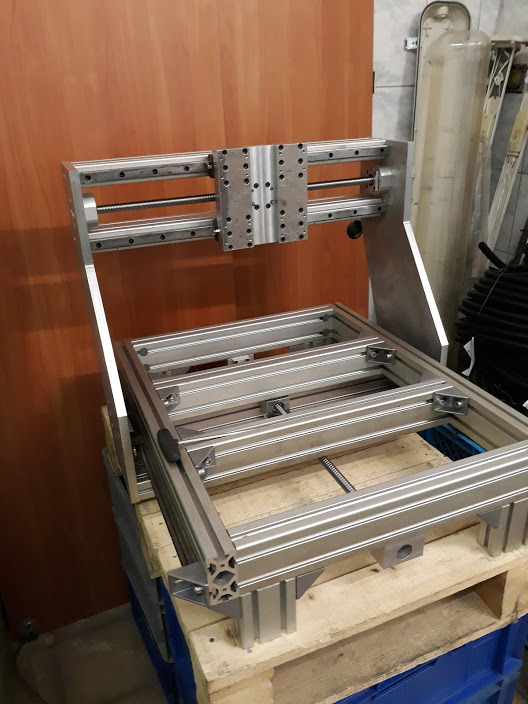

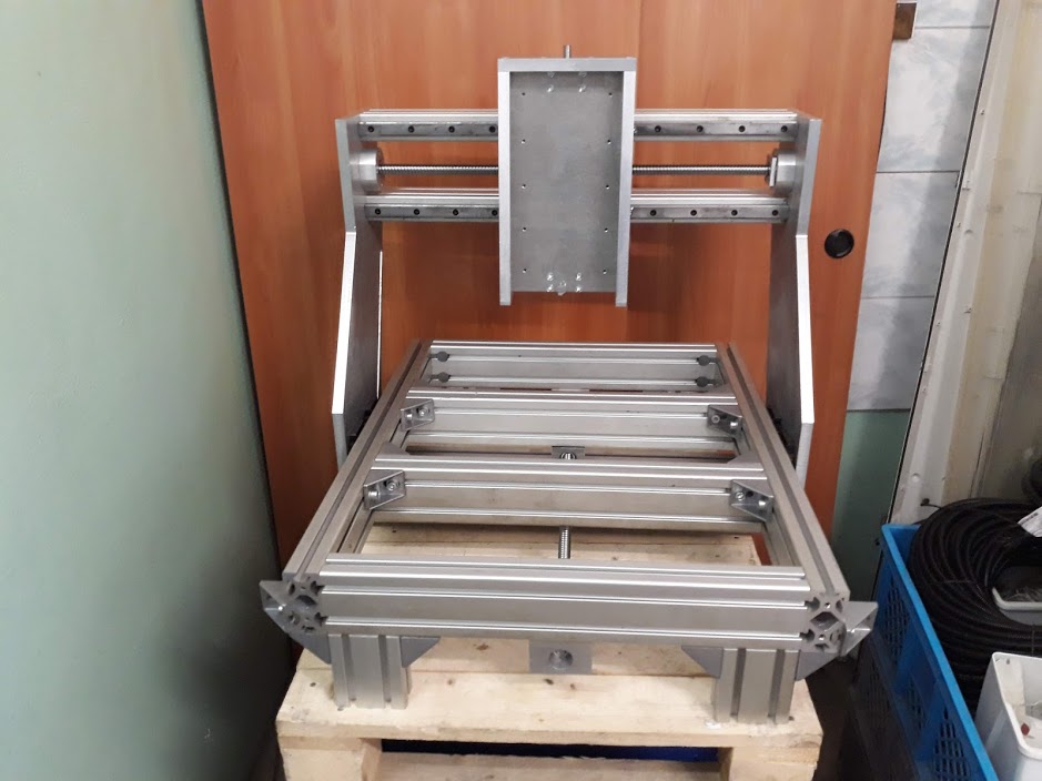

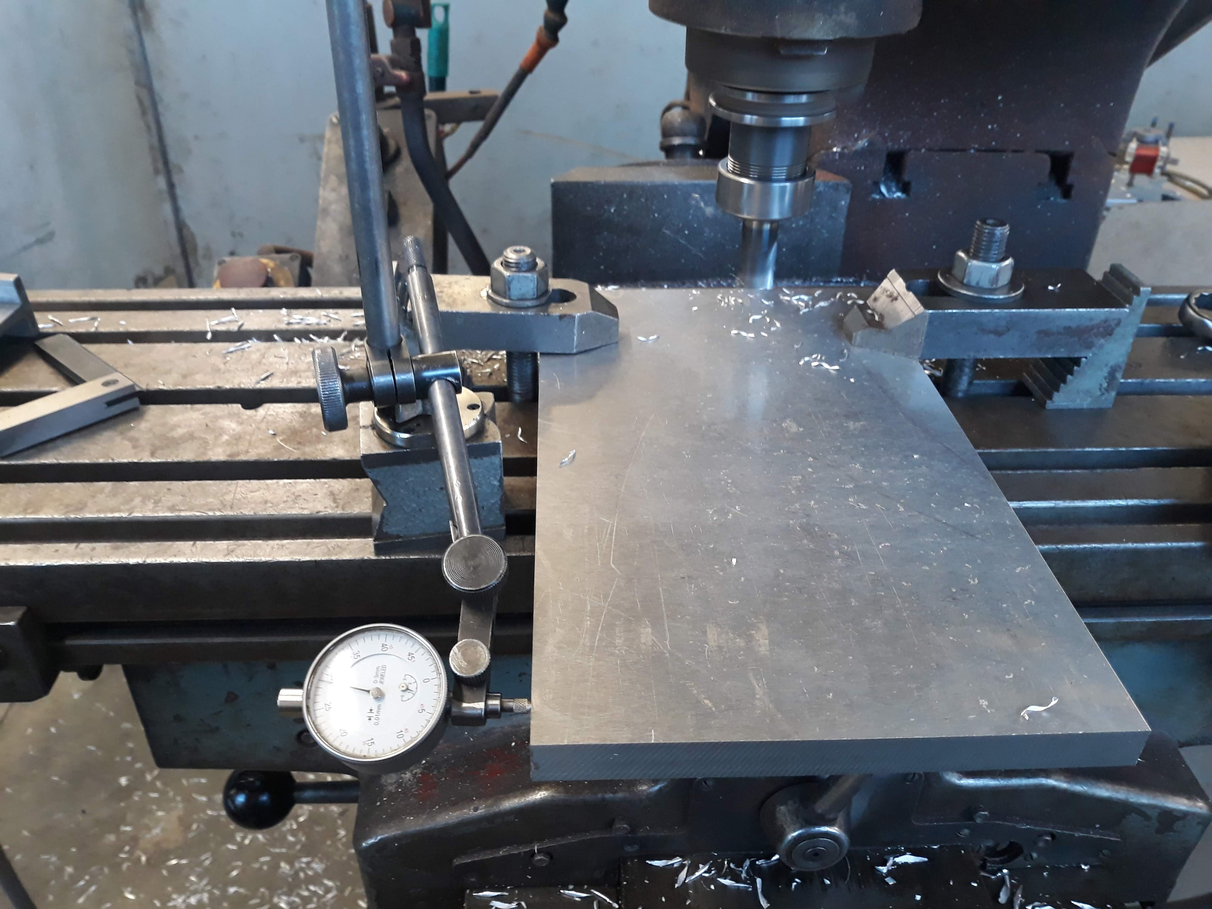

Witam,pomyślałem,że może by tak ożywić temat i dodam kilka zdjęć z przeprowadzonych prac to może Koledzy zlitują się i podzielą się wiedzą.Przyznam,że napracowałem się przy niej bo ramę,bloki łożyskowe,całą zetkę i toczenie śrub wykonałem sam i szkoda byłoby mi ją odstawić do konta.
Dodane 9 minuty 32 sekundy:
W piątek skończyłem boki bramy tak jak wcześniej pisałem i dzisiaj zacząłem już składać
Jeżeli będzie jakieś zainteresowanie tematem to będę wrzucał kolejne fotki i z chęcią odpowiem na pytania.
Pozdrawiam.

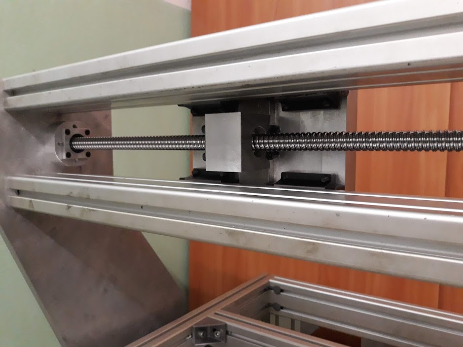

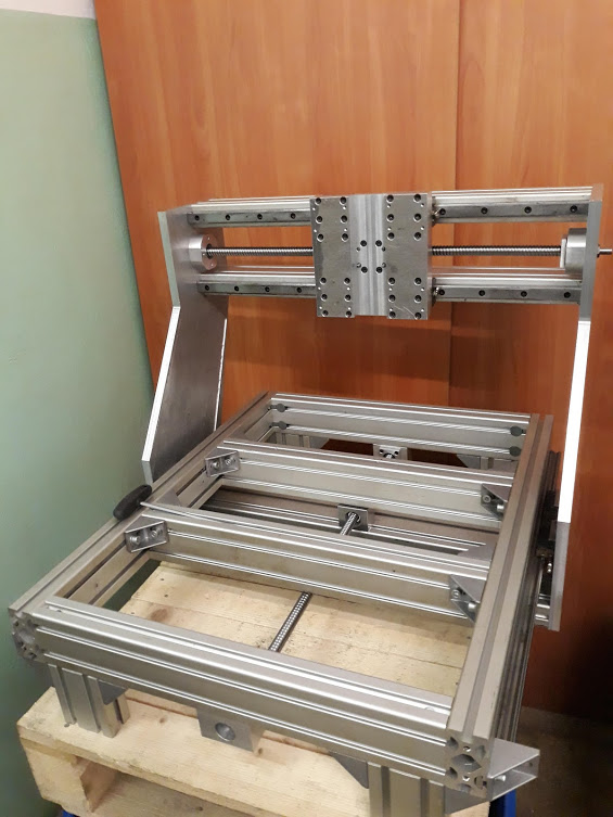

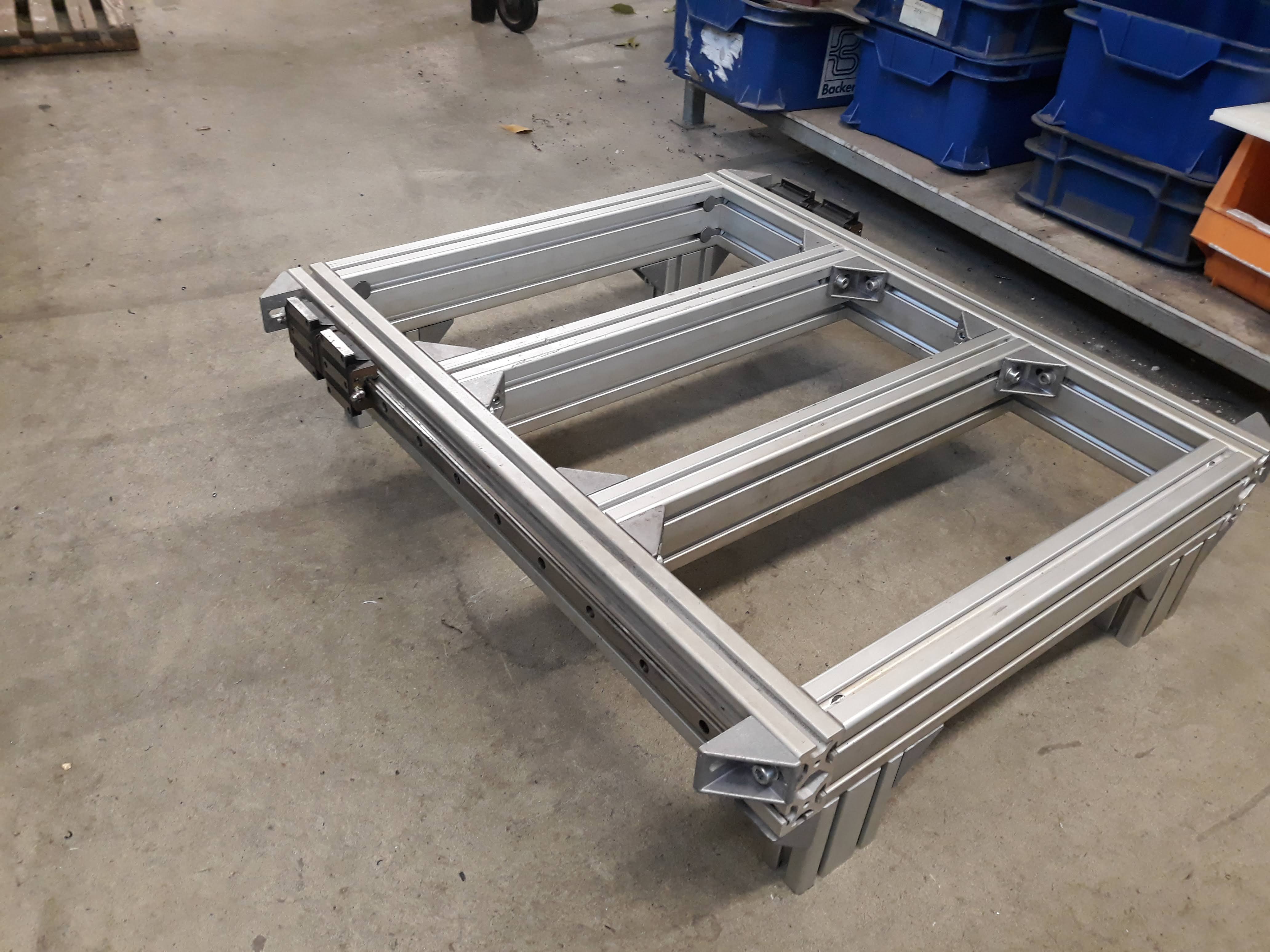

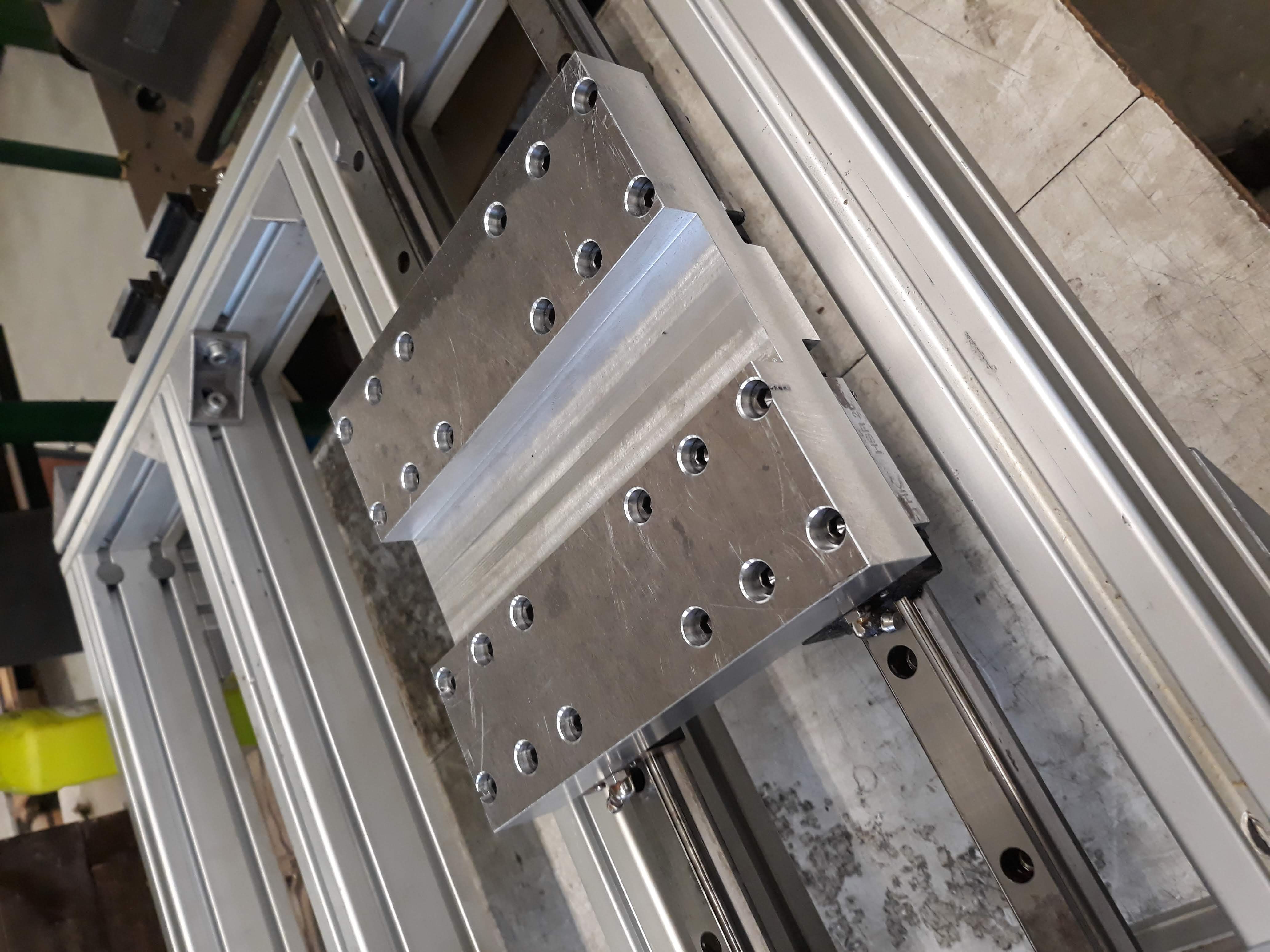

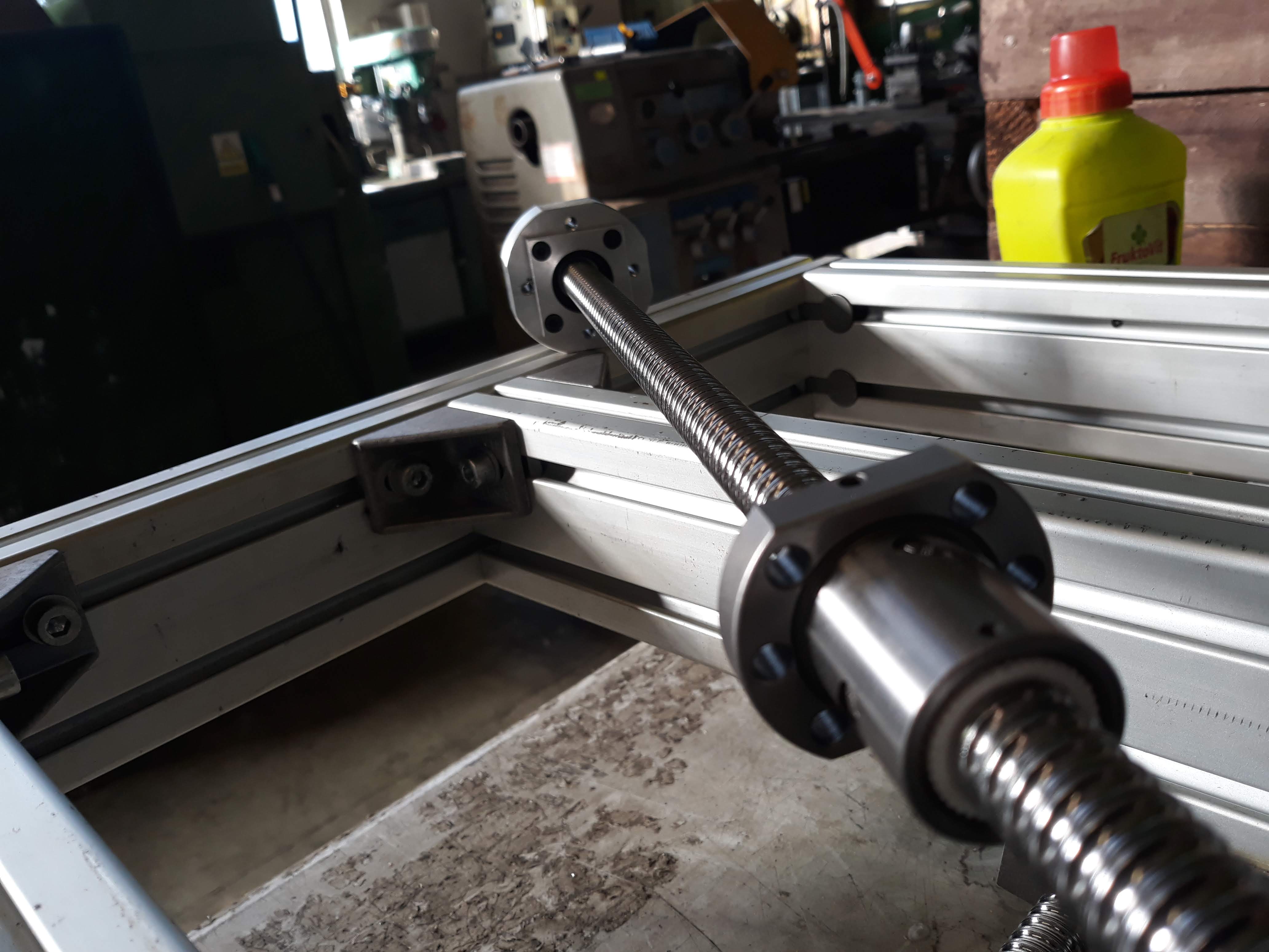

Witam ponownie,tak jak obiecywałem wrzucę fotki z dzisiejszych prac.Fotki są od tyłu bo odwróciłem maszynę do montażu śruby bo silnik będzie z tyłu.
Niestety podczas montażu,po prawidłowym przykręceniu prowadnic osi Y śruba dalej obracała się ciężko co zmusiło mnie do demontażu i przyjrzeniu się wszystkim podzespołom.Wszystko sprawdziłem i okazało się,że bije łożysko.Na trzy kupione łożyska skośne dwurzędowe dwa to totalne szroty.Nigdy bym się nie spodziewał że można zepsuć tak łożysko.Były to Chińskie taniochy ale mimo wszystko powierzchnie były szlifowane tylko w jakim celu.Zakupię łożyska jeszcze raz ale tym razem jednorzędowe i poskładam je parami. Łożyska dojdą pewnie na początku przyszłego tygodnia i jak będą postępy z prac to dodam kolejne zdjęcia.

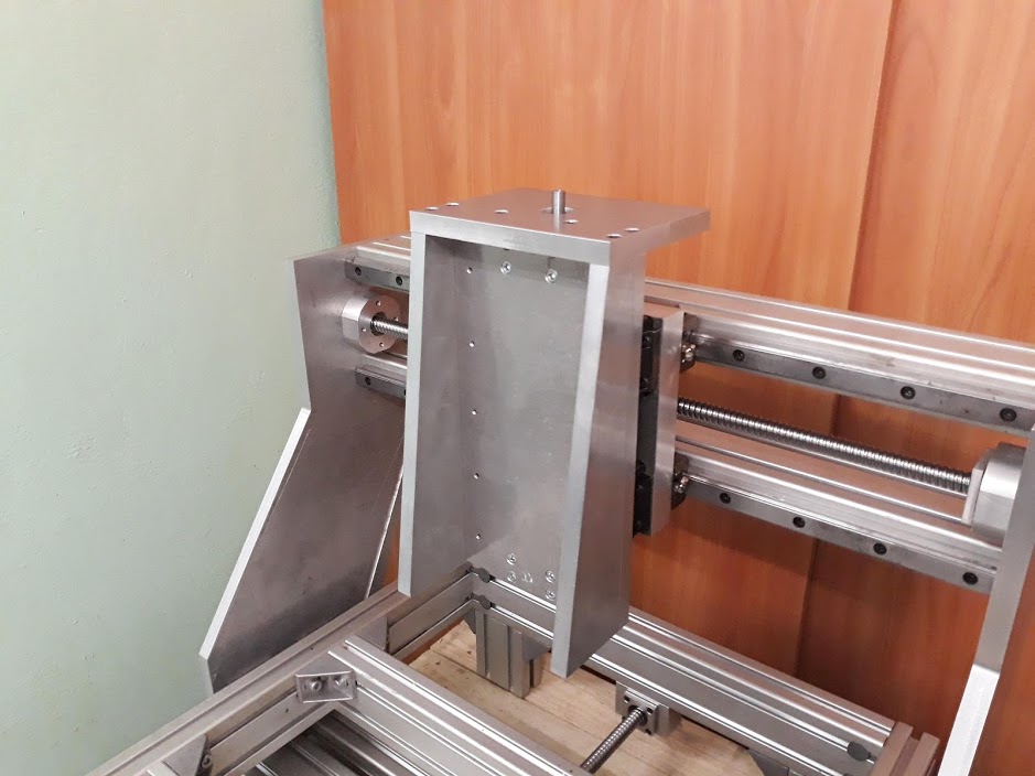

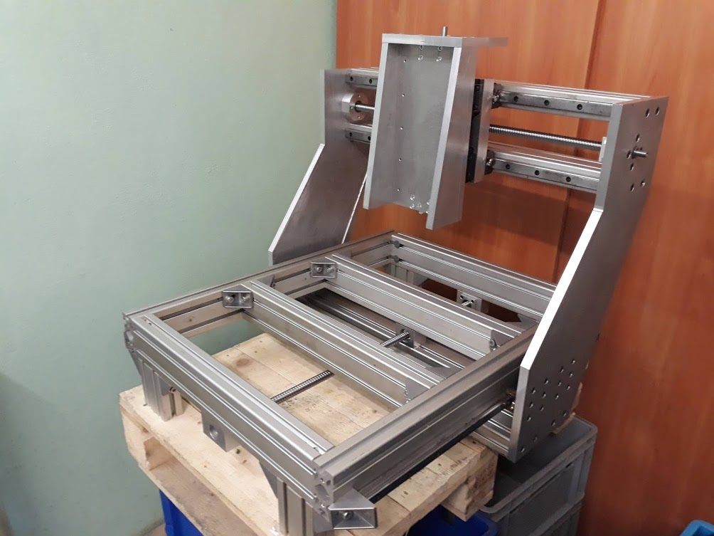

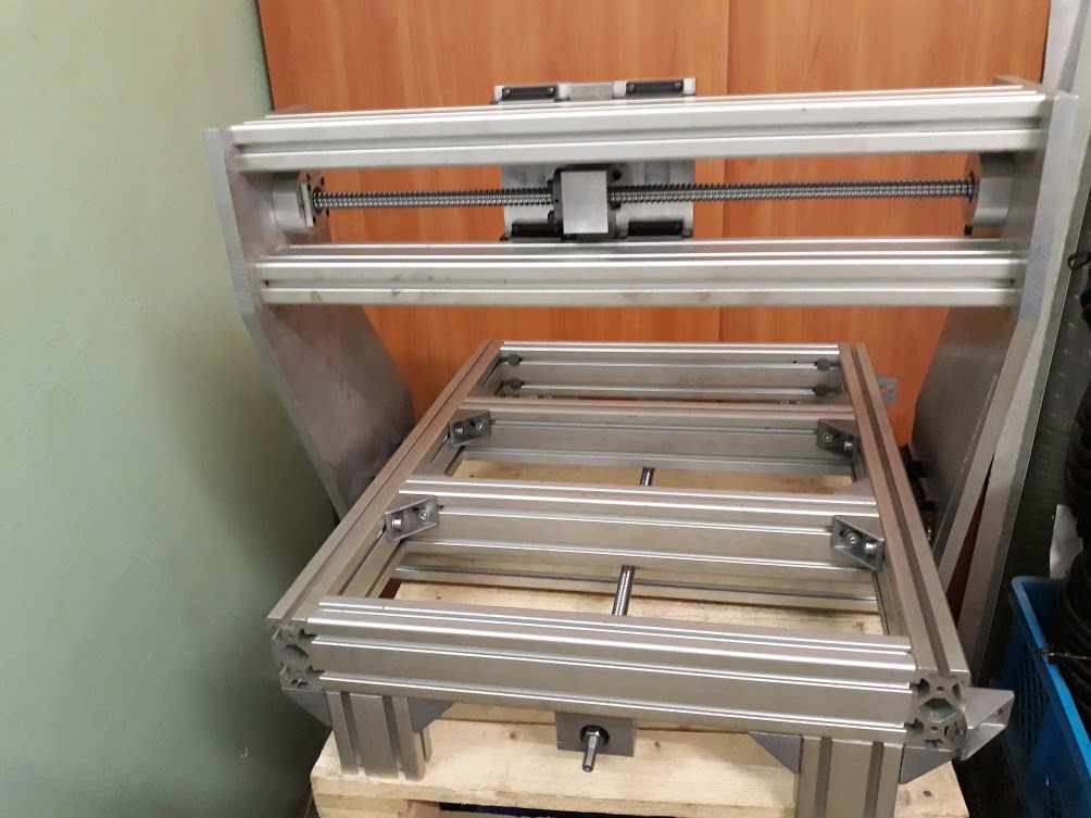

Wczoraj doszły łożyska a dzisiaj następny etap prac czyli złożona oś Y
i X
Na chwilę obecną frezarka prezentuje się tak:
Jutro kolej na zetkę.
i X

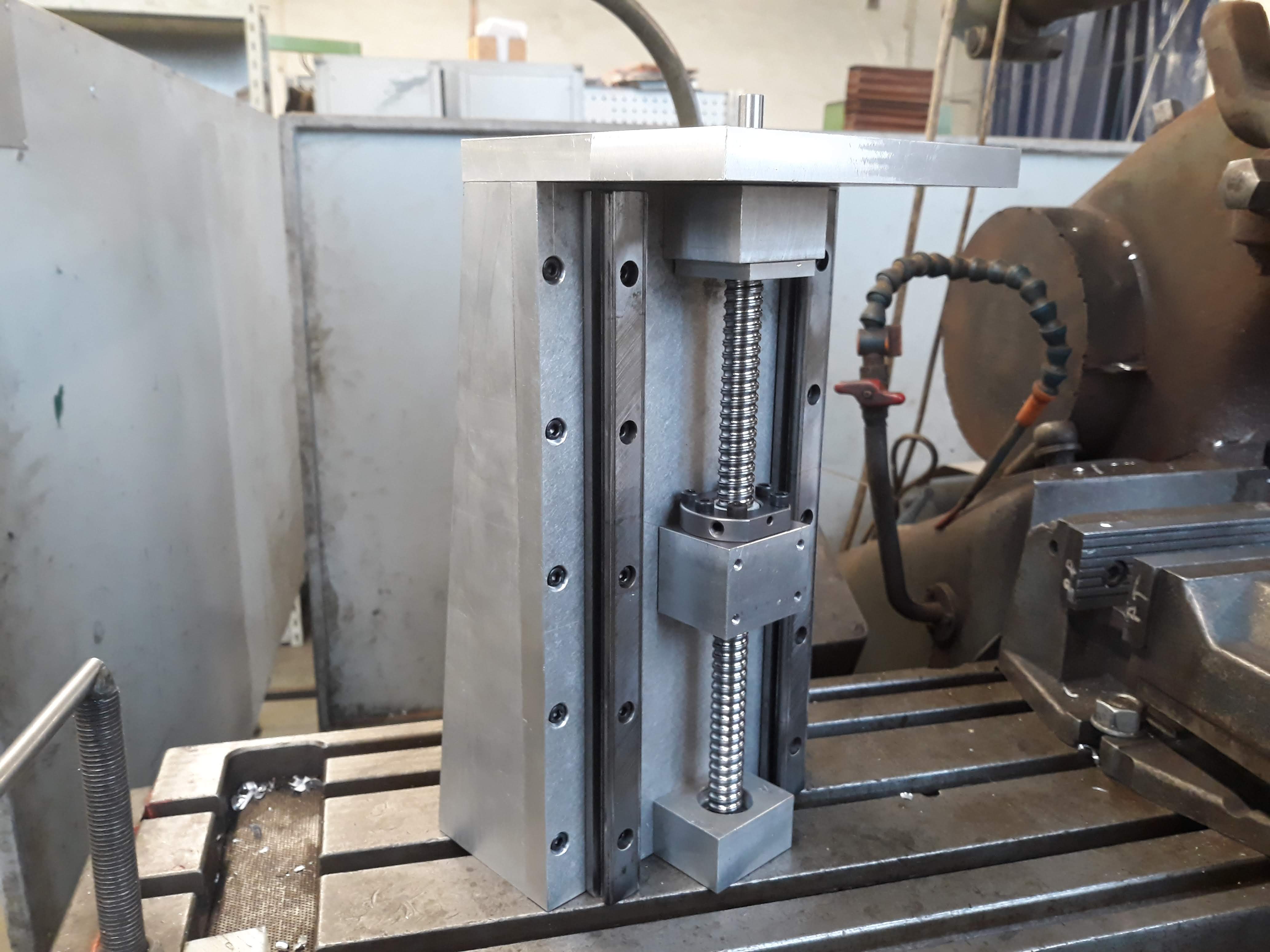

Re: Dobór silników i sterowników+fotorelacja z budowy
Kolejny dzień prac i kolejne postępy
Złożona oś Z
A tak wygląda całość
Jutro planuję zrobić i zamontować blat roboczy.Do tego celu zamierzam wykorzystać 13 milimetrową płytę z tarnamidu.
Złożona oś Z
