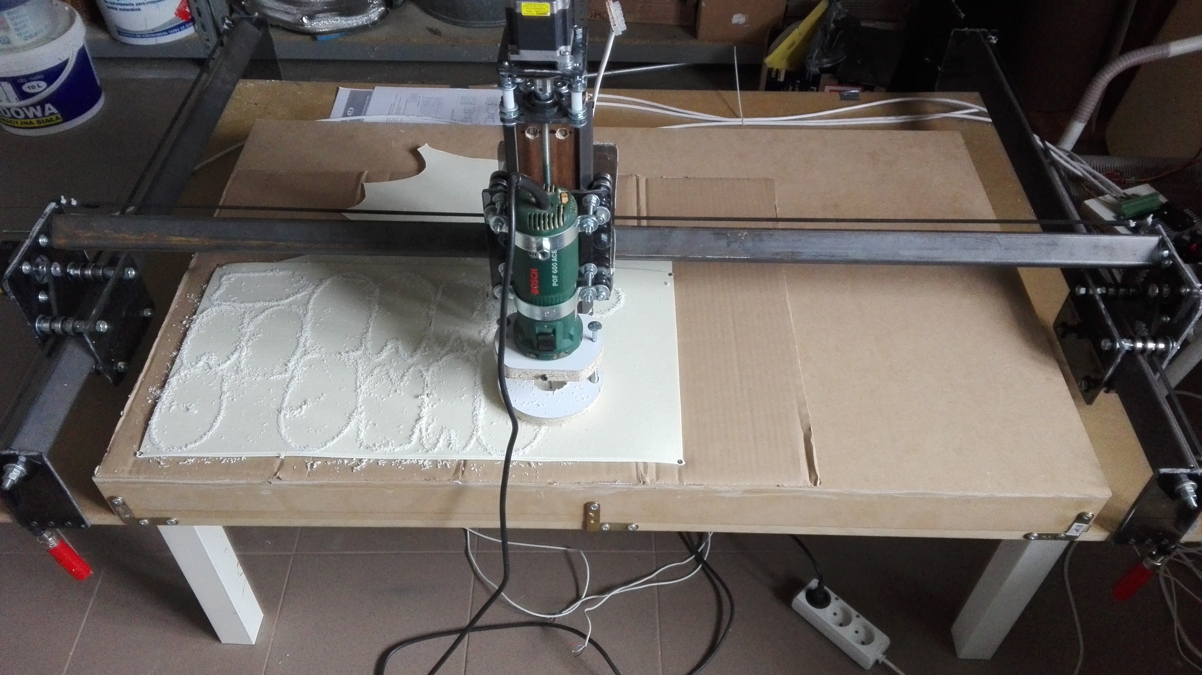

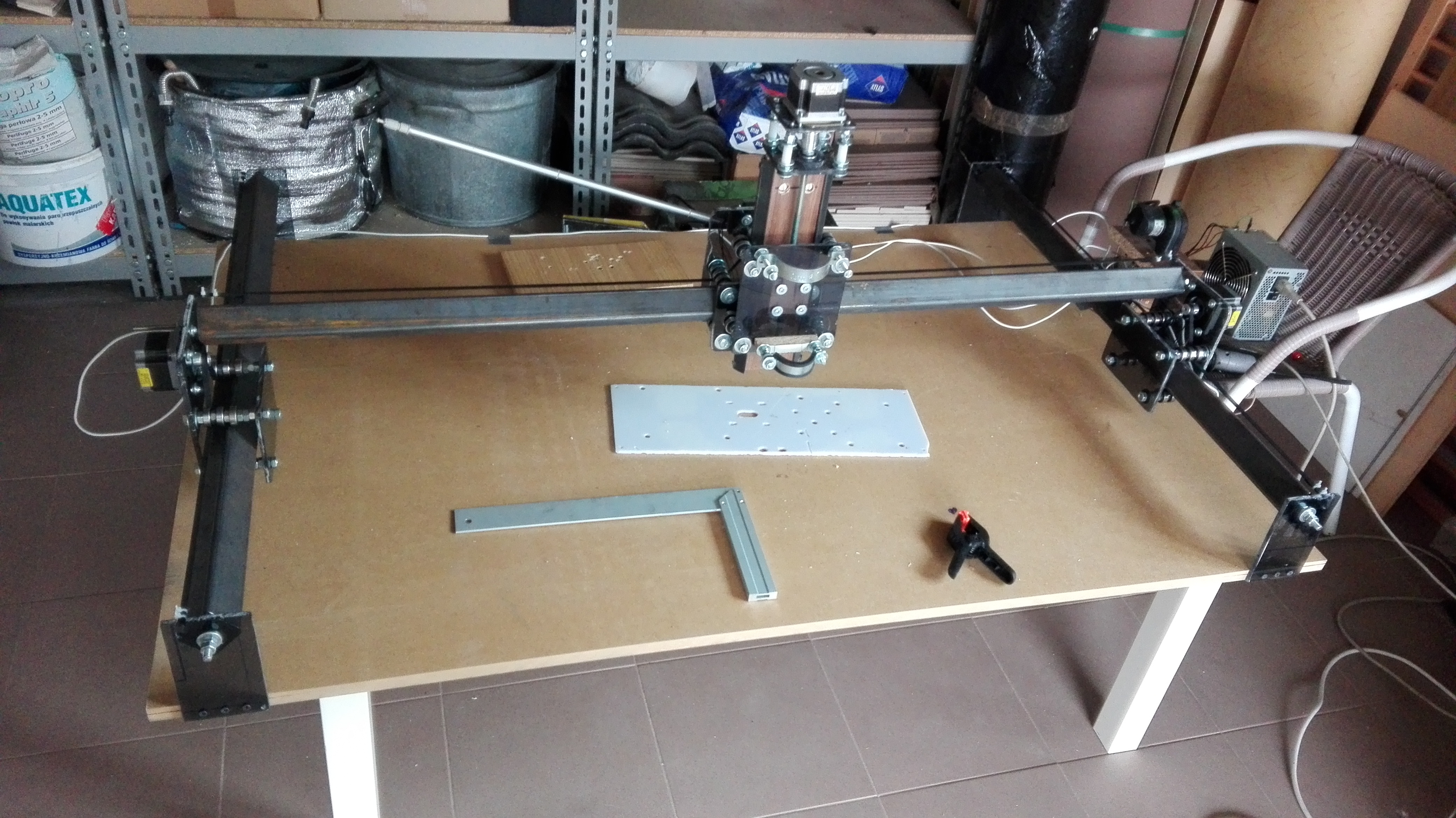

Popełniłem taką frezarkę:
Jak widzicie bardzo delikatna i eklektyczna konstrukcja.
- napęd na paski GT2 6mm, zębatki 20 zębów;
- 4 silniki 2A 2,78V 0,4Nm
- sterowniki - niebieski chińczyk (silniki z osi Y są wpięte razem)
- zasilacz komputerowy ATX 12V 15A 300W
- pole pracy 1000mm x 650mm
- na drugim zdjęciu jest jeszcze docisk materiału ale muszę go zmodyfikować bo daje za duże opory
- program Mach3
Wiem, że nie mieści się wam to w głowie, że maszyna nie jest pancerna i nie waży 20 ton ale ja potrzebuje jej głównie jako ploterach i to w miękkich materiałach.
Proszę o pomoc, jak mogę ją poprawić?

Moim zdaniem napęd to najlepsze co masz w tej maszynie.
Musisz zacząć od porządnej podstawy a nie płyt z mdfu czy innego gownolitu. A mocowanie detalu przez tekturę to też słaby pomysł. Proponuję pooglądać sprawdzone konstrukcje na forum i wyciągnąć wniosków.
A ta skrzynka przymocowana kątownikami to do czego?

Głównie chodzi o to, że przy stosunkowo niewielkim oporze silniki gubią kroki. Jakby moment trzymający był za mały. I teraz nie wiem czy jest kwestia za słabych silników, sterownika, zasilacza czy przełożenia napędu...

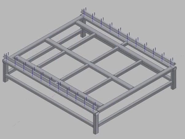

Post napisał: Yarec » 08 gru 2016, 16:43
1) dorobić ramę wsporczą
2) pod stół - elektronikę i ten zasilacz
3) oś Y - 2 × 0,8 Nm (synchronicznie), X ~ 1,8 Nm - powinno starczyć
4) zasilacz na toroidzie
5) ewentualny docisk kólowy lub blat podciśnieniowy (dla lekkich mat. nawet z odkurzacza)
6) gubienie kroków - dostroić naciągi

W "google-grafika" wpisz " rama wsporcza cnc" a może chcesz gotowca czy projekt ?
"pod stół" - czy to nie zrozumiałe ? masz graty obok blatu roboczego
To powyżej to rama (przykład) poddaję się
