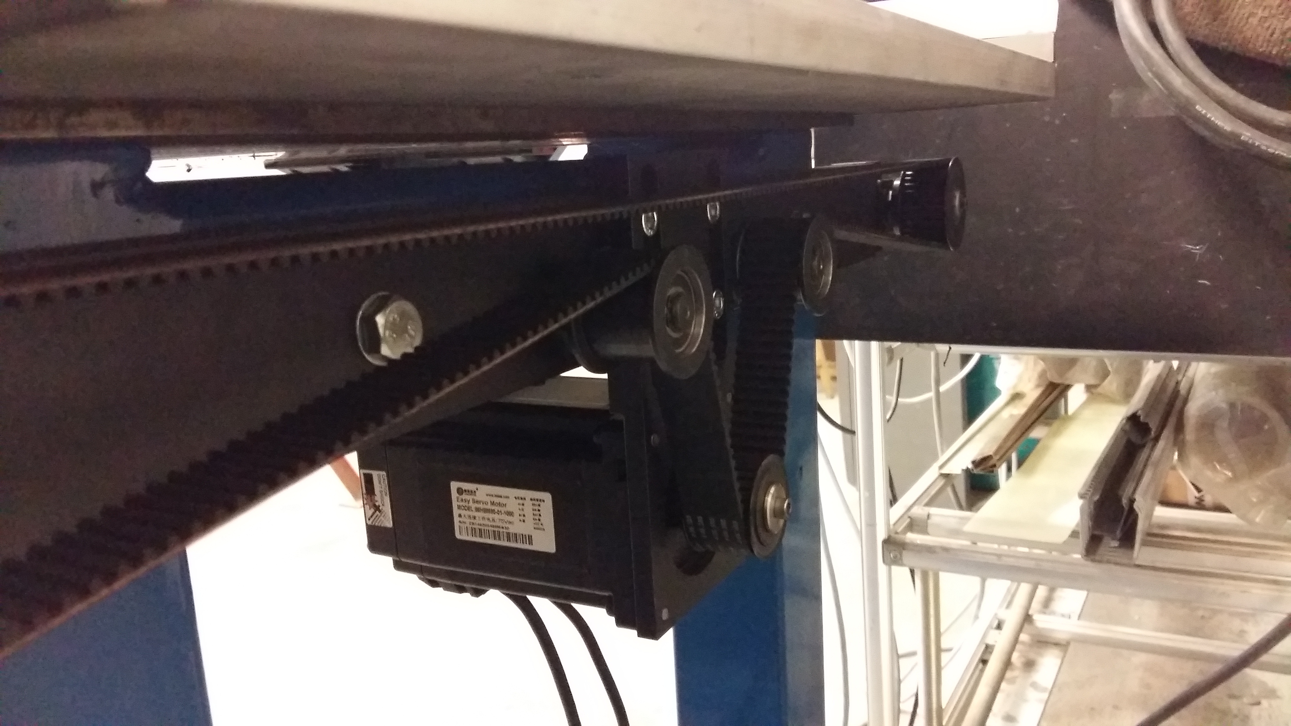

michalrem
Posty: 206
Rejestracja: 24 lis 2012, 16:57
Lokalizacja: Kamieniec Ząbkowicki
Post napisał: michalrem » 26 sty 2016, 17:27
Ja u siebie użyłem napinaczy z rozrządu z golfa. Obecnie jest wersja nieco zmodernizowana, ale zasada została ta sama.

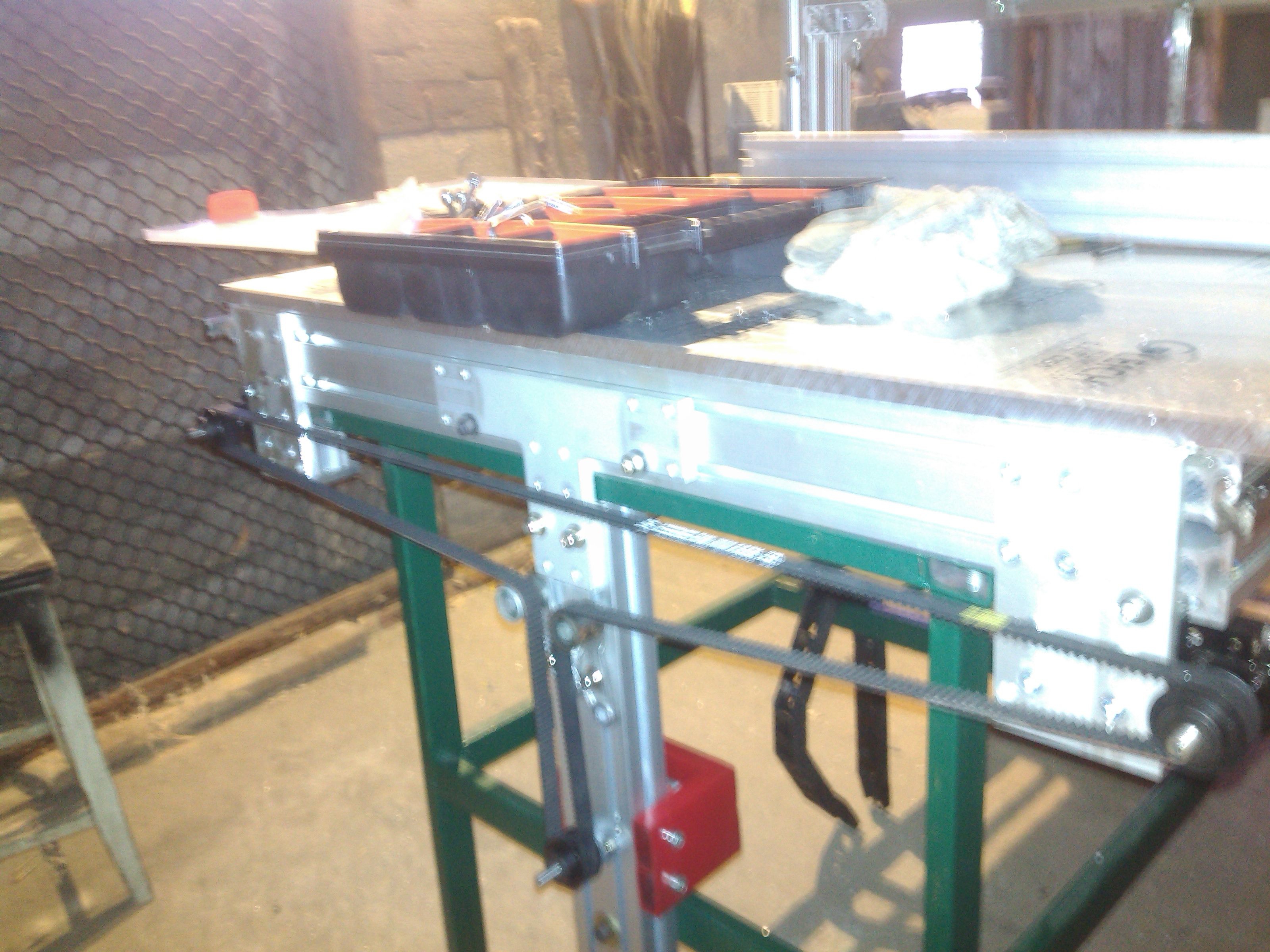

marky303
Posty: 34
Rejestracja: 30 lis 2014, 09:15
Lokalizacja: Toruń
Post napisał: marky303 » 27 sty 2016, 17:05
ja zbudowałem frezarkę o podobnym polu roboczym , zastosowałem pasek 25 (może trochę przesadziłem ) frezarka pracuje OK bez luzów . Dodatkowo zastosowałem przełożenie 1,5:1 (koła KZ-5M/Z24-25 1szt. i KZ-5M/Z36-25 2szt.)
nie stosowałem napinaczy bo nie było takiej potrzeby , naciąg paska - fasolki w płaskowniku mocującym silnik

Post napisał: Tomciotu » 27 sty 2016, 17:54
Dzięki koledzy za foto.
Najpierw dam bez napinaczy i zobaczę jak to się sprawdzi przy samych fasolkach. A napisz kolego marky303 jakie masz śruby w maszynie i co tym skrobiesz :-)
