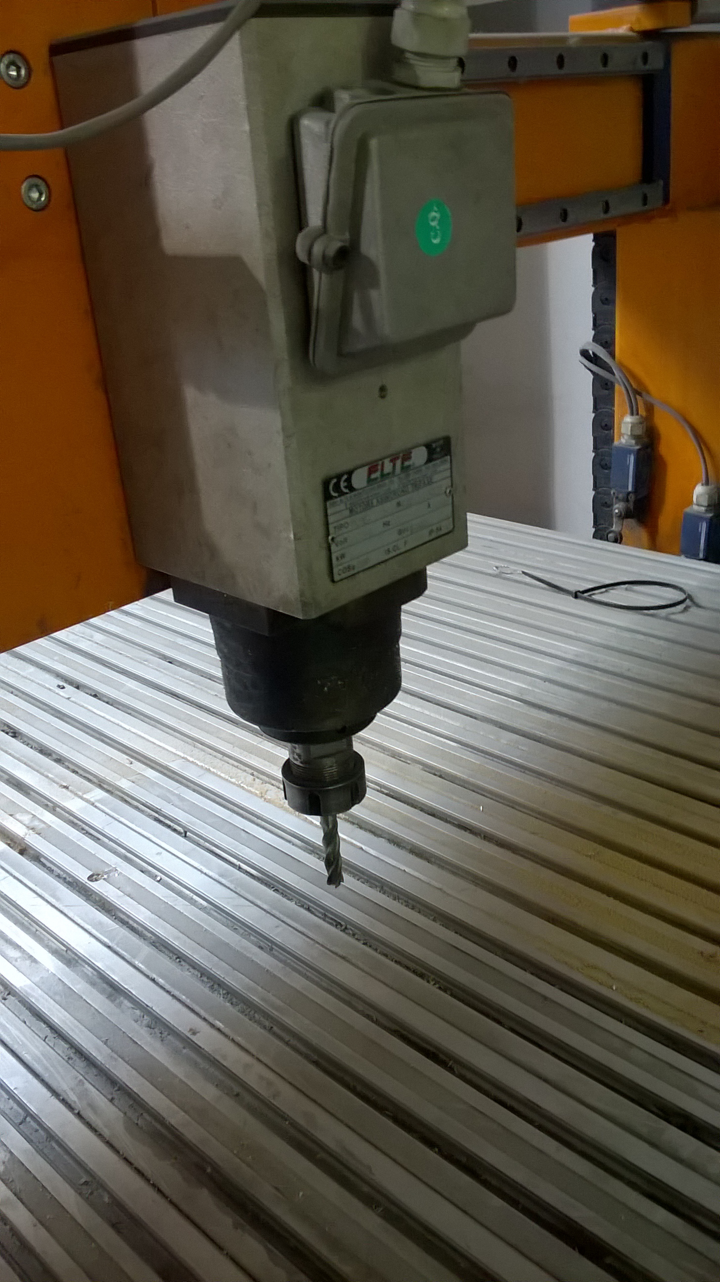

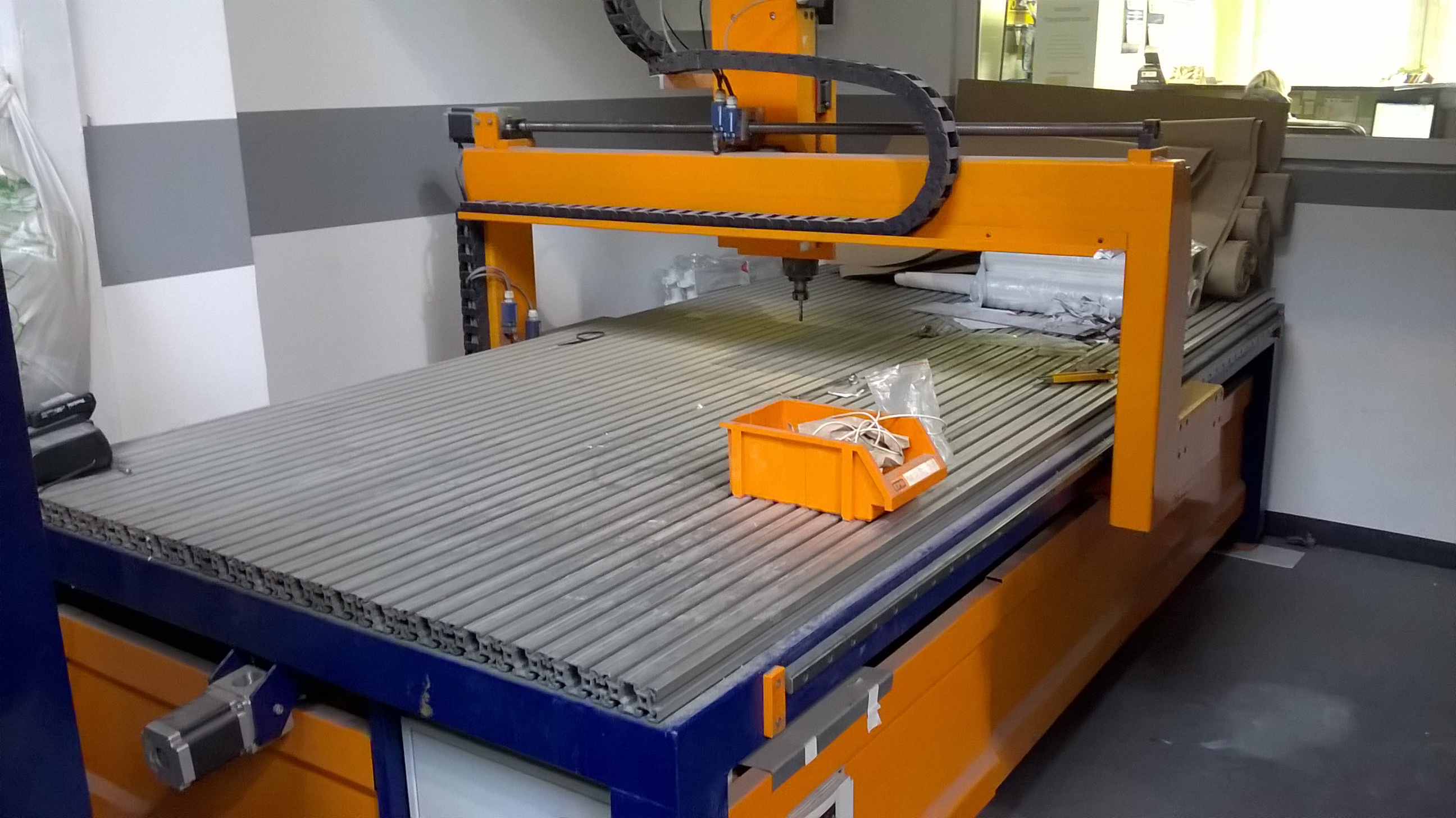

ObrazekObrazek
Zdjęcia stare, ale tak to mniej więcej wygląda.

Post napisał: Laki_88 » 28 wrz 2015, 05:37
Obrazek\
Teraz już widać. Co prawda zdjęcia nie pokazują za wiele, ale ogólna konstrukcja maszyny jest przedstawiona.
