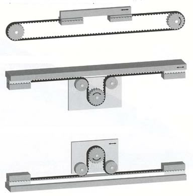

@ezbig: A jaki tam jest pas? Z jakim kordem? Ja mam pewne doświadczenie z pasem neoprenowym z kordem (chyba) szklanym (na pewno nie stalowym) i jakoś problemu "obierania" nie zauważyłem - nie ma też mowy o rozciągnięciu liczonym w milimetrach, a pas jest raczej cienki (HTD 3M 15mm) i długi (1.5m).
Uzupełnienie: ważny jest też wał. Zakładając, że mamy pełny wał stalowy, przekoszenie będzie według wzoru:
x = F * R^2 * L / (pi*d^4/32 * 75GPa)
gdzie: x - przekoszenie
F - siła
R - promień koła pasowego
L - rozstaw kół na wale
d - średnica wału
Można sobie popodstawiać (L wszędzie przyjąłem 1.5m):
d = 10mm; R = 30mm; F = 100N -> x = 1.83mm - pasek nie ma znaczenia, skręcenie wału dominuje
d = 20mm; R = 30mm; F = 100N -> x = 0.11mm - tutaj zaczyna się liczyć pasek
dla d = 30mm już mamy 2 setki, czyli można się zacząć bawić w listwę zębatą.

Pas AT5 25mm szerokości z kordem stalowym. Sam pierwszy raz spotkałem się z takim zjawiskiem. Mocowanie żadna samoróbka. W zasadzie cały zespół napędowy był fabryczny. Długość pasa ok 4m. Wałek sprzęgający pasy fi30. Wcześniej to było dosyć lekko napięte, bo nawet pomiary przy frezowaniu nie zgadzały się z podziałką. Dopiero po solidnym napięciu jest ok, ale pas się rozciąga jak się pociągnie za bramę i są to milimetry, a nie setki.

ezbig pisze:Ja tylko opisuje swoje obserwacje pracy pasów w tak dużej maszynie. Osobiście robiłem mechanizmy o polu roboczym max 500mm i tam mi pasy sprawdzały się doskonale. Jest duża różnica 1 a 4 m pasa.
Moja druga maszynka którą z kolei sam stworzyłem, lata właśnie od jakiegoś czasu na paskach (wcześniej były trapezówki). Jest dużo mniejsza, więc tak jak mówisz się to sprawdza. Z tym że dla zmniejszenia efektu o którym spominasz zrobiłem to sposobem nr.3 z obrazka. Z dodatkowym przyklejonym do profila paskiem na zakładkę.
