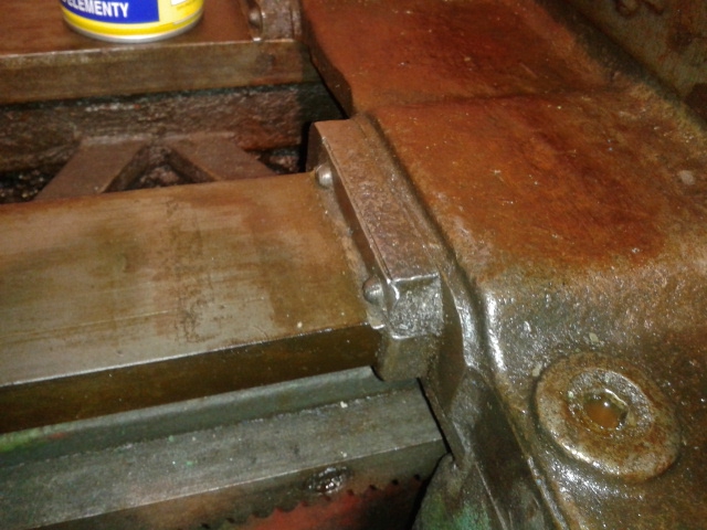

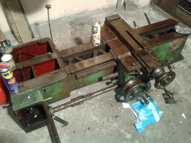

Planuje wykonać maszynę o stałej bramie lub kolumnową (wychodzi na to samo) na bazie żeliwnego łoża ze starej tokarki. Łoże płaskie ok. 1600mm.
Zamierzam użyć obecne prowadnice tokarki do wykonania niektórych elementów docelowej maszyny przed demontażem i zamocowaniem prowadnic liniowych. (zamocowane będzie prowizorycznie wrzeciono Kress do wierceń i posmyrania obrabianych elementów).

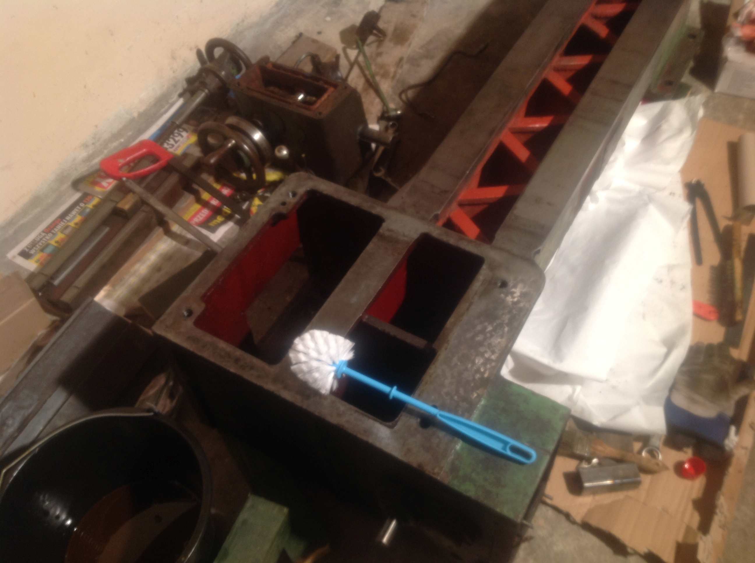

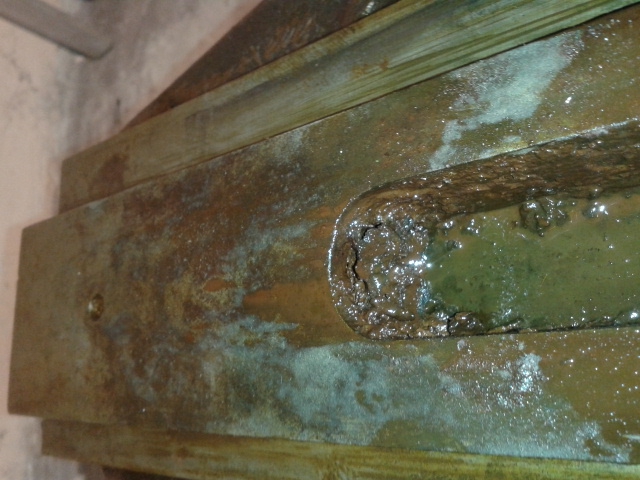

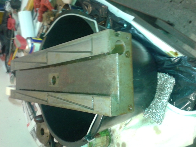

Pare zdjęć i podsumowanie dzisiejszego dnia
..syf, syf i jeszcze więcej syfu....
ObrazekObrazek
ObrazekObrazek

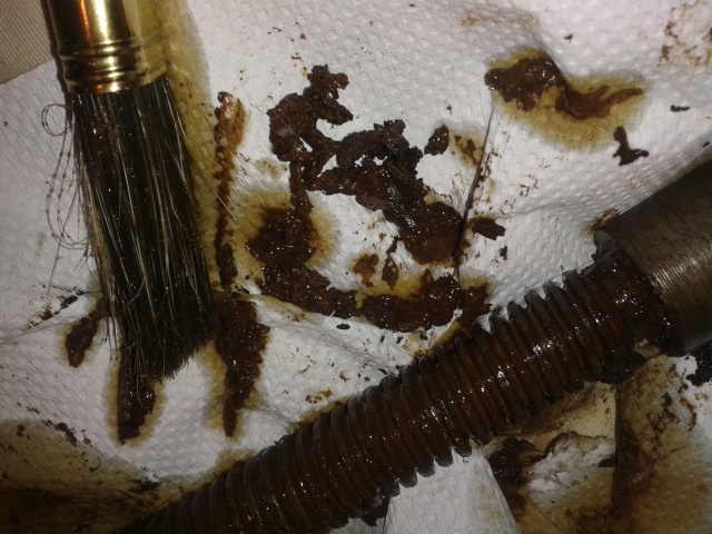

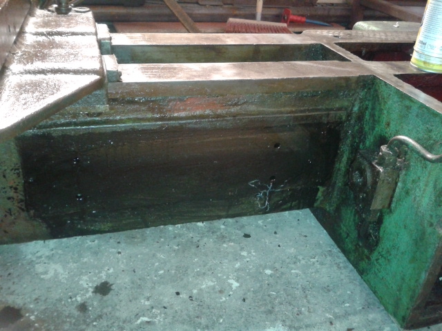

łoże ma ok 170cm dlugosci element wazy ok 450 kg, póki co rozbieram na kawałki i czyszcze, przed złożeniem ponownie pomierze wszystko na płycie granitowej i zdecyduje czy zrobić malutkie poprawki czy zostawić. Moim celem jest na podstawie tego łoża zrobić prowizoryczną przystawkę do frezowania, żeby powiercić i podfrezować elementy z których będę sobie składał maszynkę.
ObrazekObrazek
ObrazekObrazek

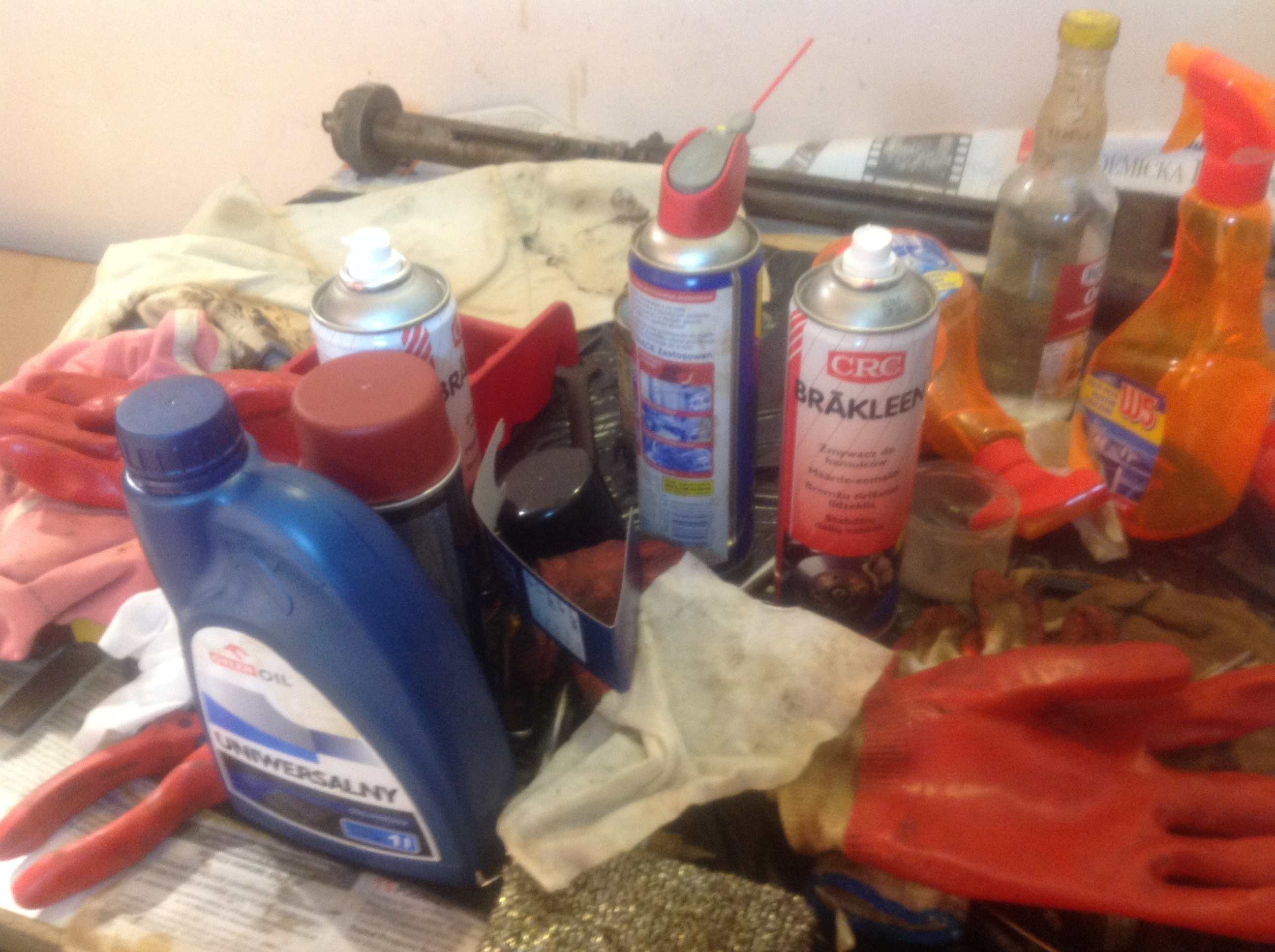

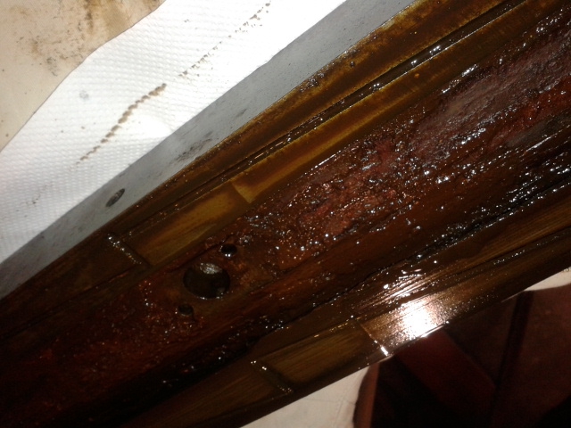

Od razu zapytam czym doczyścić tą rdzę z prowanic, póki co mocze to w odrdzewiaczu i WD40 i ropie, nie chciałbym zwichrować tych płaszczyzn a do takiego syfu liniału nie będę przykładał.
Moja babcia wiedziała, czemu one zawsze wszystko wiedzą: ocet i zmywak i godzina zabawy.

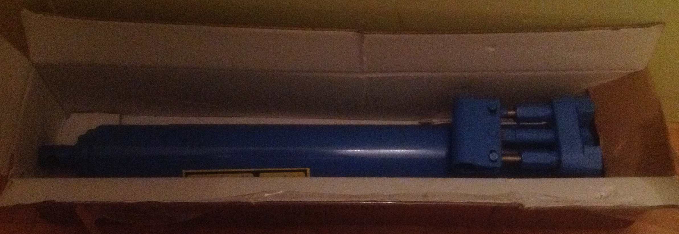

kolejne dni to wygrzebywanie smaru, wiórów i syfu...
dodatkowo muszę wykonac sobie kilka pomocników zeby jakos to targnac na docelowy stelaz:
plan jest taki:
profile i podnosnik mam, potem przyda mi sie do wrzucania wiekszych elementow na stol, ewentualnie przerobie na prasę/giętarkę
Alvar4
Posty: 1363
Lokalizacja: Okolice Łodzi
Post napisał: Alvar4 » 31 mar 2015, 22:56
Berło też babci podprowadziłeś? :mrgreen: Fajnie się zapowiada. Chyba zepsułeś tokarkę z rodziny RV32 lub RV40 bo mam właśnie taką samą i to łoże w niej jest fajną bazą albo na tokarkę CNC albo na jakąś frezarkę. Na razie za dużo Ci nie doradzimy bo mało widać. Także czekamy na rozwój sytuacji.
