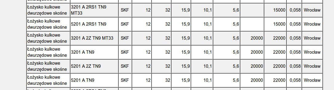

Wycinek kawałka katalogu który podałeś nic nie mówi...
Wybierz takie które będzie miało dzieloną szalkę wewnętrzną (o ile w ogóle któreś z wymienionych jest tak zbudowane) w innym wypadku nie będziesz miał możliwości skasowania luzu.
Zastosuj skośne jednorzędowe w układzie )( i będzie po sprawie.
Masz kapustę bierz markowe, nie masz bierz chińczyki. I jedne i drugie będą śmigały.
Jeśli śrubę masz chińską to nie szalej z super drogimi łożyskami bo to przerost formy nad treścią ale ostateczna decyzja należy do Ciebie.

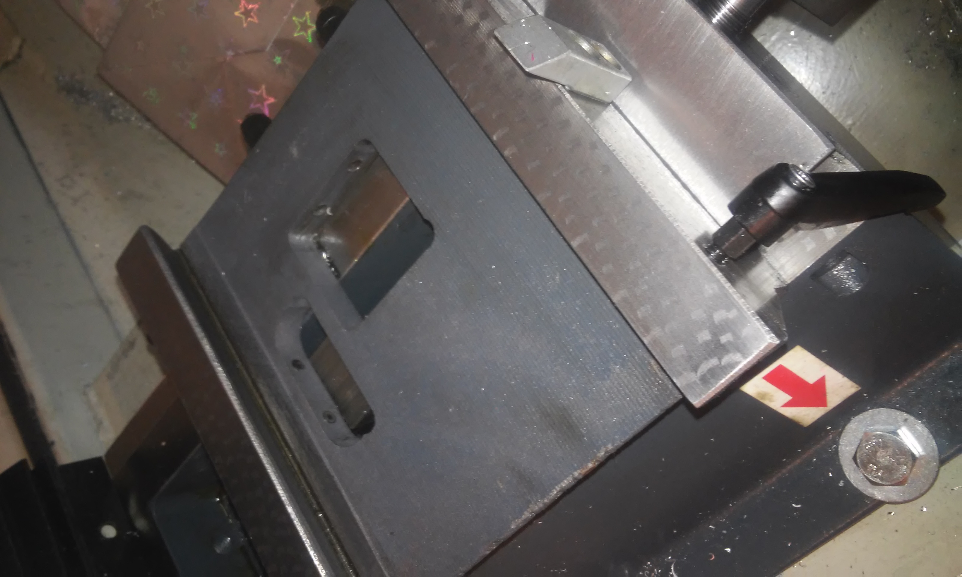

Trochę czasu minęło. Starsza siostra ciagle rozgrzebana, ale zakończyłem (prawie) konwersje OPTI i zamierzam jej użyć aby dalej kontynuować prace. Ponizej wrzuciłem troszkę zdjęć.
Póki co to pierwszy etap, bardziej 'proof of concept' i testy. (śruby trapezowe i nakładki na uchwyty od pokręteł). Docelowo śruby kulowe i porządne bloki łożyskujące.
Efekt jak na razie umożliwi spokojnie wykonywanie już elementów we własnym zakresie. Frezowanie stali i aluminium mam za sobą. Póki co powoli nawet jak na tą filigranową konstrukcje. (backlash X(0,15), Y(0.19), Ztka dopiero strugana - po skasowaniu pozycjonowanie do +-0.005.) Dla amatora bym powiedział, ze w zupełności ten etap wystarczy żeby się pobawić. Ale ja zamierzam iść dalej.
Kolejne kroki to poprawienie/sprawdzenie jaskółek (chińska geometria i posmarkane skrobanie), modyfikacja wrzeciona, przeciwwaga i usztywnienie Z, silnik z falownikiem.

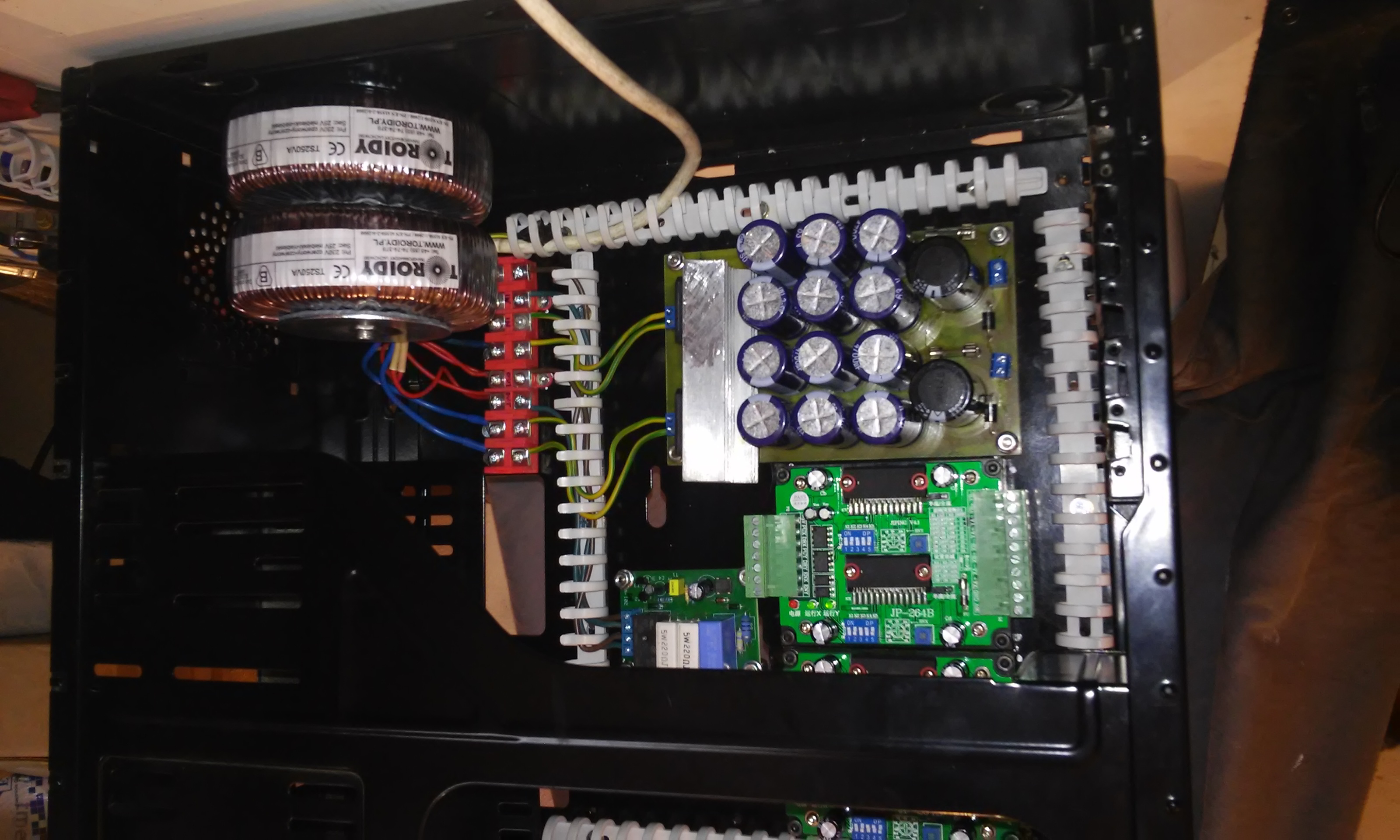

W sterowniku nie mam zadnego wejscia same wyjscia na transoptory.
Moge cos ulepic i pobawic sie elektronika bo mam uklady transoptora ale wolalbym jakiegos gotowca na szybko, zeby bezposrednio do LPT podpiac. (czujnik z blokowanego linka ten sam/podobny) 6-36V.
Mozesz jakis schemat ideowy wrzucic jak to masz podlaczone?

Tak jak to w tym linku z allegro widać
+ - do 12V a wyjście na pin w optobob (oczywiście wszystkie GND muszą być połączone razem)

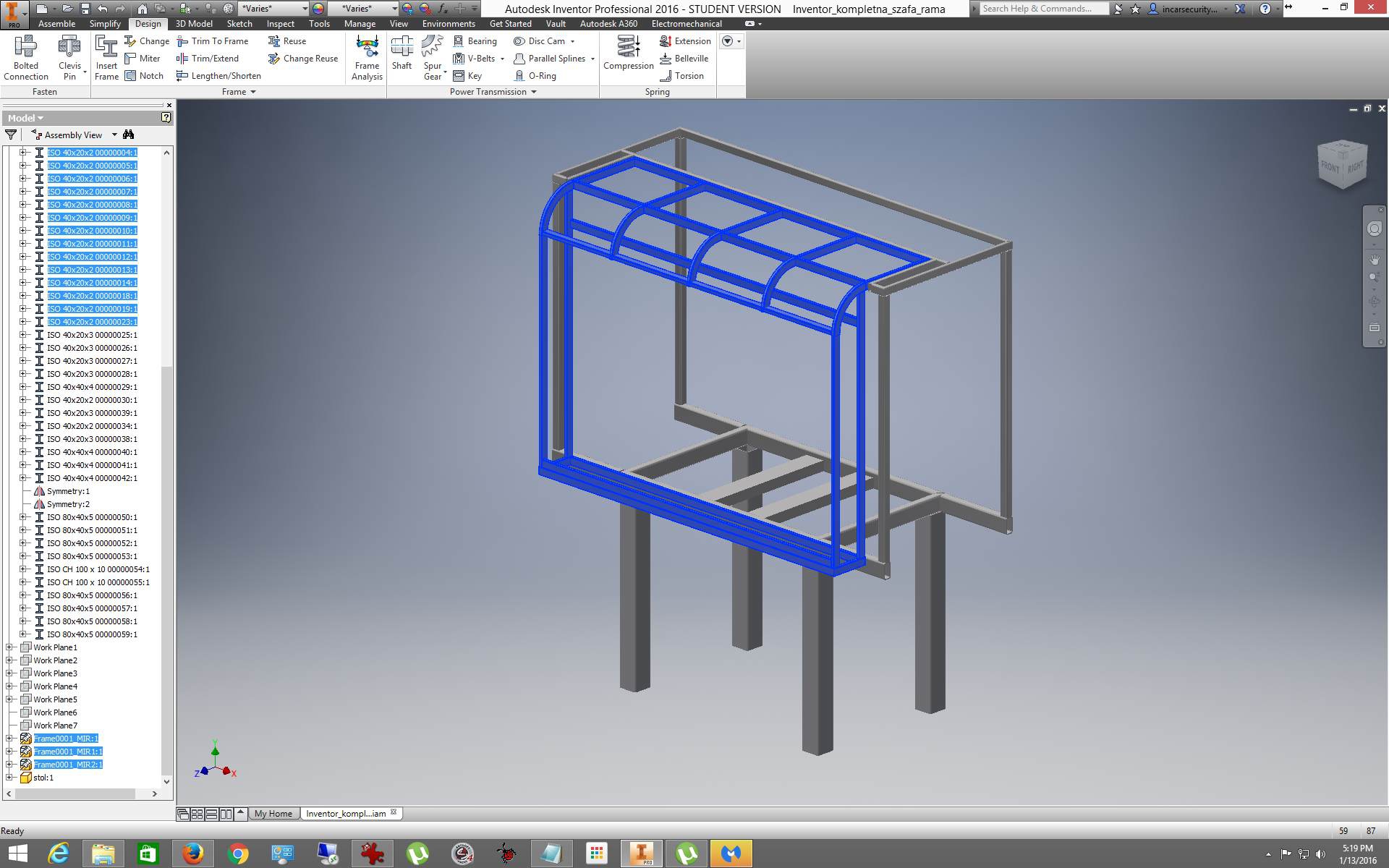

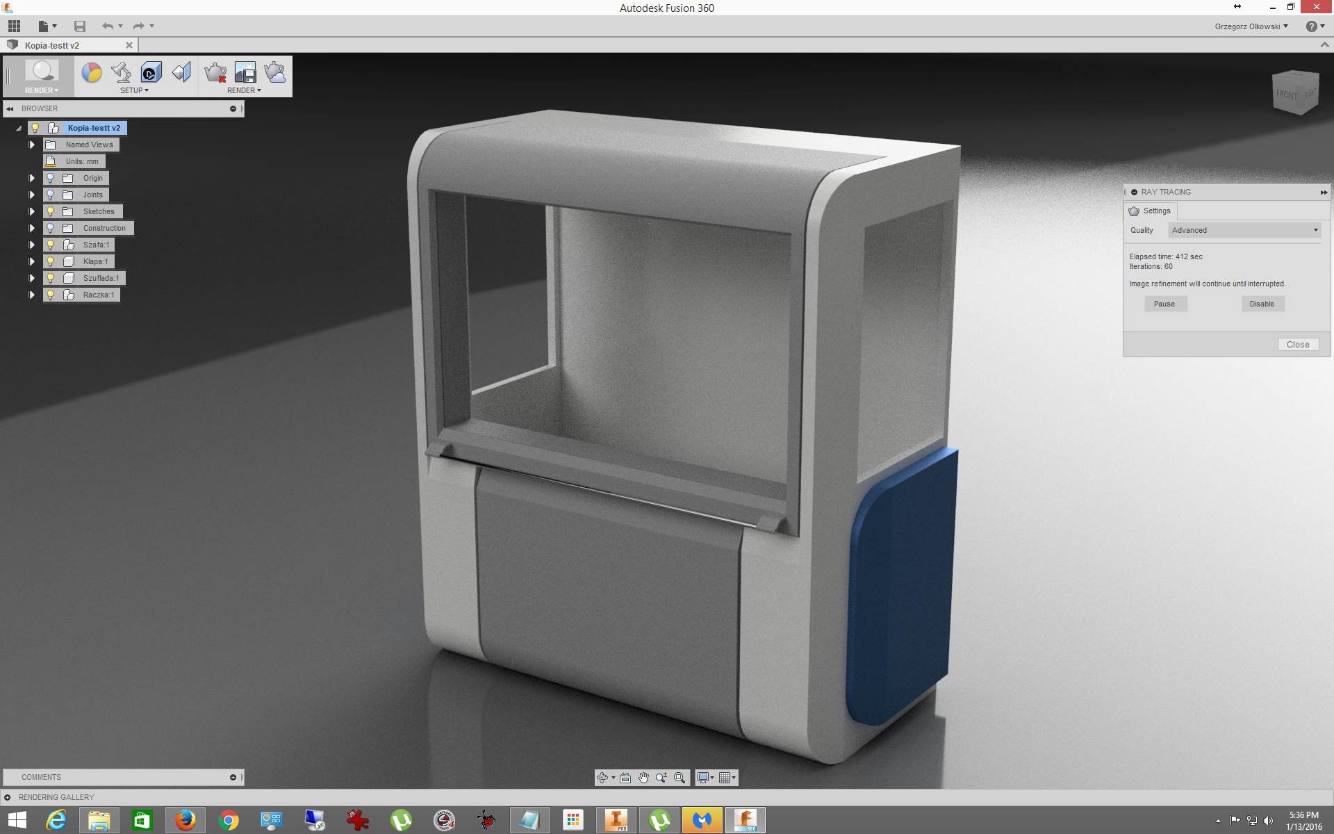

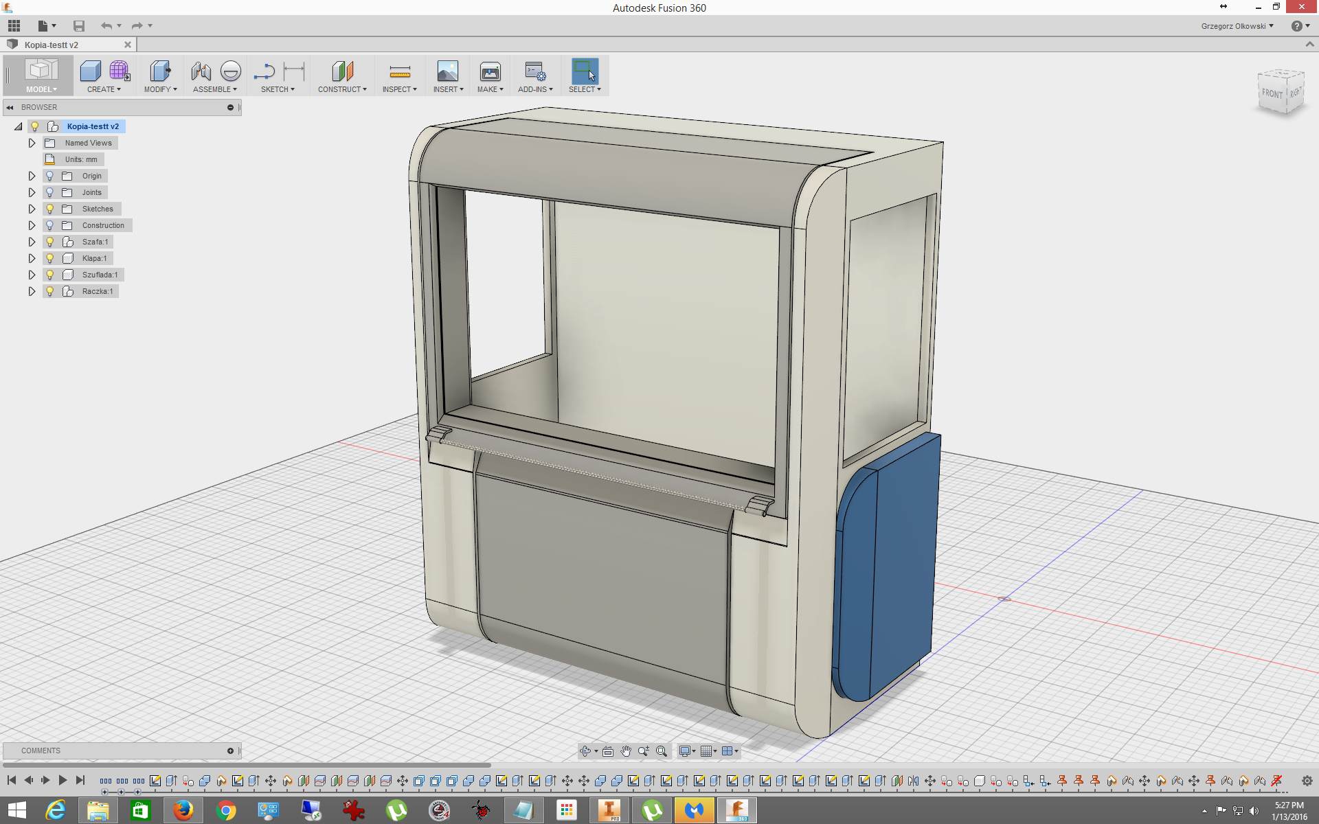

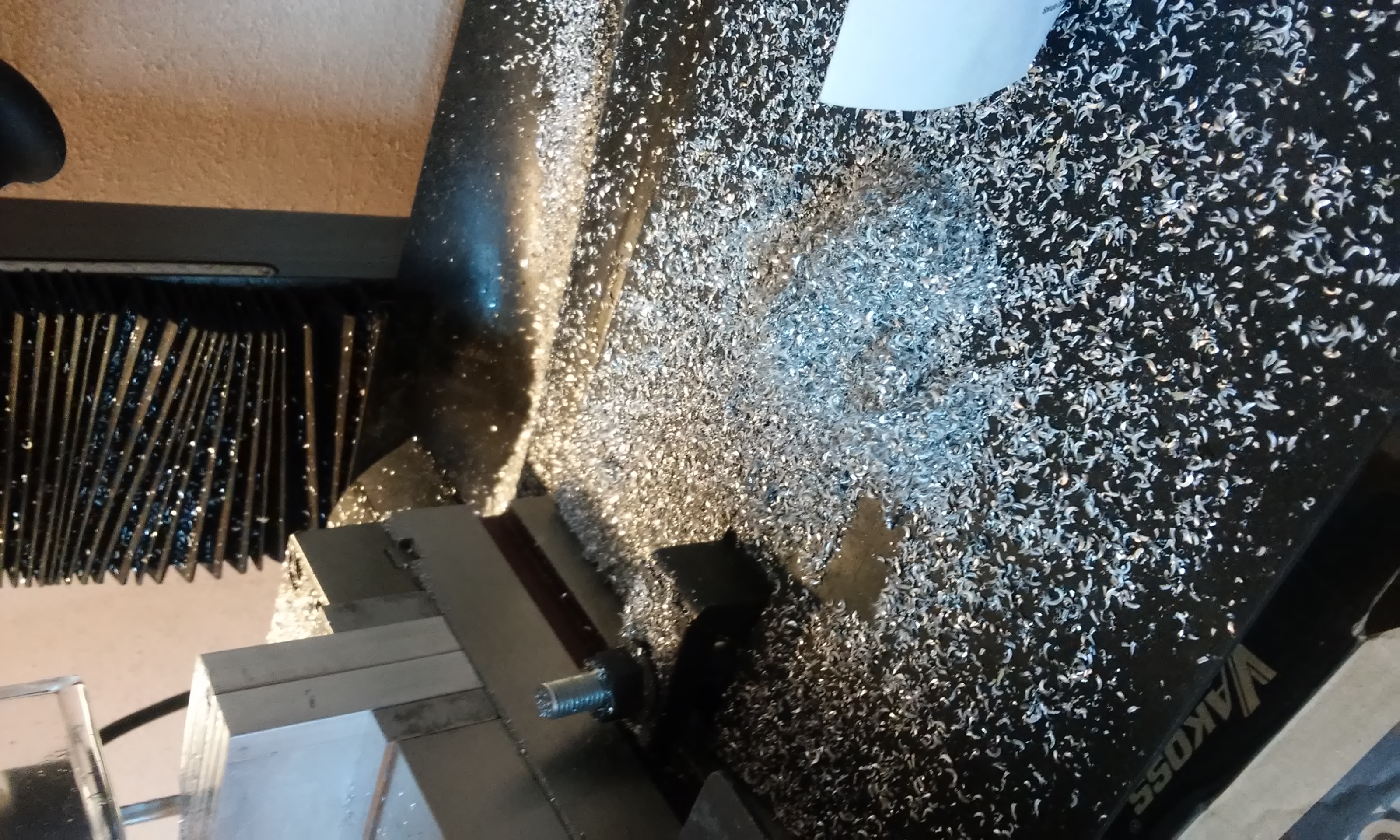

Dzieki adam Fx. Póki co postanowilem zrobić jakies akwarium na frezarke. Po pierwszych probach z chłodziwem miałem już wszędziej nie tylko wióry ale i emulgol.
Postanowiłem dorobić kawałek ramy i zawiesić na nich troche blachy. Najtańsze rozwiązanie.
Jeśli ktoś jeszcze nie zna Inventora i Fusion360 ktore sa kompletnie za darmo to nie wie co traci! Dzięki AUTODESK!!!! Genialny software i prezent dla hobbystów!.
Ponizej kilka linkow i wersja alfa filmiku, poki co wlasciwie sam projekt.
Wszelkie uwagi mile widziane. Boczne szyby będą do góry wysuwane. Klapa bedzie ciezka ale musze wymienic amortyzatory gazowe w klapie w kombi wiec wsadze je tutaj pewnie jako odzysk.
