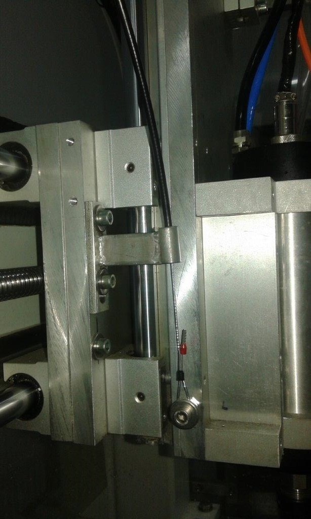

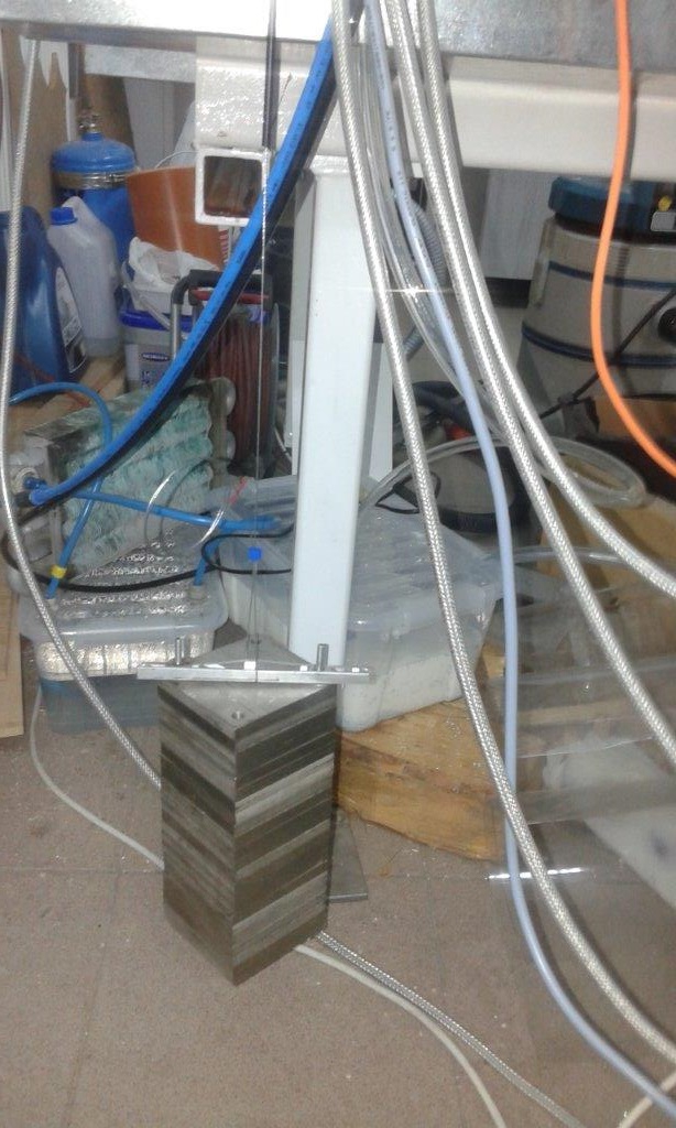

ponieważ jedyne przeciwwagi do osi Z, które widzę na tym forum wymagają użycia siłownika pneumatycznego (w tym butli na sprężone powietrze, reduktor i innych kosztowności) lub sprężyn, postanowiłem przedstawić moją tańszą i według mnie lepszą alternatywę. Siła ciężaru kompensująca wagę osi Z jest przenoszona za pomocą linki stalowej umieszczonej w pancerzu od rowerowej linki hamulcowej. Przewód ten mozna z łatwością umieścić w prowadniku kablowym. Przeciwwaga może dzięki temu wisieć w dowolnym miejscu (np. schowana w profilu stalowym lub pod frezarką), nie obciążając przy tym bramy i nie wpływając niekorzystnie na dynamikę ruchu bramy (Y) czy też osi X. Poniżej przedstawie kilka zdjęć mojego rozwiązania.
Waga "zetki" wynosi ok. 15kg, zastosowałem linkę o przekroju 1mm, ponieważ nie mogłem dostać odpowiedniej długości linki hamulcowej 1,5mm (najczęściej sprzedawane są po 2m, dla mnie za mało). Jak widać na powyższych zdjęciach, rozwiązanie zajmuje bardzo mało miejsca na "zetce". Pozycja osi na maksymalnej wysokości, zakres ruchu ~200mm. Porównując do pneumatycznej/sprężynowej przeciwwagi jest wg. mnie też lepsze, ponieważ siła działająca na oś jest taka sama w każdej jej położeniu.
Nie ma znacznych ograniczeń co do wagi i zakresu ruchu. Można zastosować motocyklowy pancerz do linek hamulcowych i odpowiednio grubsze linki.
Powyższe rozwiązanie sprawdza się u mnie bez zarzutów.

Moja maszyna ma stałą bramę, ale nie rozumiem, czemu to rozwiązanie nie sprawdziło by się przy ruchomej bramie? Przyspieszenie powyżej 1G na "zetce" masz na myśli?

Przy ruchomej bramie musiałbyś tą przeciwwagę wozić na bramie, a to dodatkowy ciężar. Chyba że masz zamiar zawiesić ją przy suficie co spowoduje że przy przejazdach bramy na odcinku 1m przeciwwaga z linką poprowadzoną w prowadnikach będzie też wykonywała takiej długości ruch tylko w pionie. Takie rozwiązanie wg mnie najlepsze jest dla maszyn ze stołem krzyżowym. Rozumiem, że u Ciebie przeciwwaga wisi gdzieś obok maszyny, czyli przy przejazdach krzyżaka prawo lewo też wykonuje ruch o tą odległość?

Powracając do mojego rozwiązania nie masz racji co do ruchu przeciwwagi w przypadku ruchu bramy. Przeciwwaga rusza się tylko w przypadku ruchu osi Z. Przejazd osi X czy w przypadku ruchomej bramy Y nie oddziałuje na ruch przeciwwagi, która teoretycznie mogłaby się nawet w sąsiednim pomieszczeniu znajdować. Linka nośna/ cięgno jest umieszczone na całej długości w giętkim pancerzu, który razem z kablami umieszczony jest w łańcuchach energetycznych/ prowadnikach kablowych.
Podobnie w rowerze, przecież obrót kierownicą - ba! nawet jej zerwanie nie wpływa na ruch szczęk hamulcowych. Racja?

Racja ;) ciągle w głowie widzę rozwiązanie z łańcuchem stąd moja uwaga. Pokaż film podczas pracy przeciwwagi będzie ładnie wszystko widać
