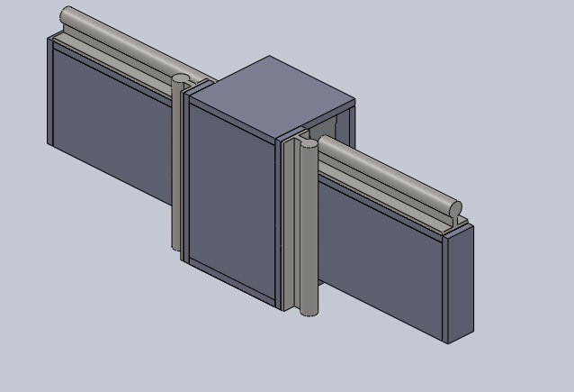

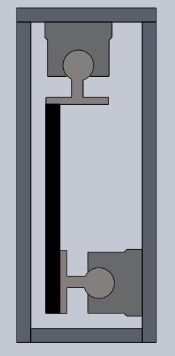

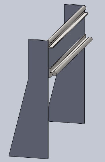

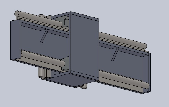

Już się panowie wdrażam w Solidworks, jeśli nie dam rady to pozostaje kartka i ołówek jak piszecie:-P
Myślałem o tym polu roboczym i może jednak racja że za duży stół roboczy , lepiej zrobić coś mniejszego najpierw co będzie hulało bez problemu niż potem żałować że od razu poleciałem na głęboką wodę . Posiadam takie oto profile teowe:
http://allegro.pl/profil-aluminiowy-120 ... 37381.html
Wymiary jakie posiadam to 480x500mm i takie więc będzie pole robocze. Zyskam pewnie na sztywności na czym mi zależy.
Co do projektowania maszynki , profile z alu grubość 10mm wystarczy ??Wiadomo że wzmocnienia będą tam gdzie sie tylko da
[ Dodano: 2014-12-30, 13:47 ]
Coś mi się tam udało nakreślić w Solidzie:
Chodzi mi tu jedynie o rozmieszczenie wałków fi 20 na osi , chcę by jeden wałek był zamontowany na górze bramy - wiadomo, bedą tam dodtkowe profile ,wzmocnienia, a drugi z tyłu, wtedy wrzeciono będzie bliżej środka , a im bliżej środka tym podobno lepiej czytając to forum. Czy dobrze myślę?
A co do programu to kreśliłem w Artcamie jakieś różne części za pomocą linii i ich wymiarowanie stwarzało mi czasem wiele problemów - tu w Solidzie wymiarowanie jest genialne! Szkoda że tu nie stworzę reliefów tak łatwo jak tam,chyba że jestem w błędzie...
Tak jak pisałem wałek u góry dlatego bo trzyma całą zetkę i wydaje mi się lepsze rozwiązanie niż dwa wałki po jednej stronie.Ten czarny profil to oś x , jeszcze musze narysować profil pod prowadnicę i wzmocnienia bo narazie wisi w powietrzu. Zaoszczędzone miejsce to jakieś 50mm więc o tyle bliżej wrzeciono. Jak Wam się wydaje take rozwiązanie?
