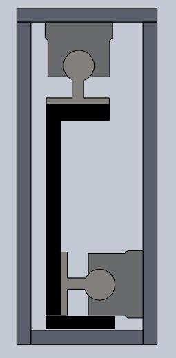

Dolna prowadnica jest przykręcona do kawałka blachy. Wałek cięty z metra jest prosty ale przykręcenie go do podstawy aluminiowej wygina całość w banan. I teraz tego banana przykręcasz do kawałka podatnej na odkształcenia blachy.
I masz pięknego:
Żeby do tego nie dopuścić to trzeba by to wzmocnić o na przykład tak:
Wychodzi nam ceownik. Pomyśl na zastosowaniem gotowego ceownika na przykład hutniczego.

Ale chłopie kombinujesz.
Na forum jeszcze nie widziałem, może przynajmniej nie pamiętam żeby ktoś tak kombinował z położeniem prowadnic.
Pomyśl nad problemem obrobienia baz pod taki układ prowadnic. Czy nie miałbyś problemów z ustawieniem geometrii?

Z geometrią myślę nie będzie problemu ponieważ mam dostęp do profesjonalnej frezarki na której obrobię każdy element z bardzo wielką dokładnością. Kombinuję bo zauważ jak blisko będzie oś z w stosunku do bramy, moim zdaniem uważam że to plus. Kolejny plus jak dla mnie to mniejsze zabrudzenia wałków i śruby kulowej z wiórów, ale po to daję tu zdjęcia itp. bo wiem że Wy macie dużo większą wiedzę na ten temat i wiem że bardzo zły pomysł mi szybko wybijecie z głowy, jak narazie nie było uzasadnienia by tak nie robić , więc tak jest:-P
Alvar4 - niewiem jak tu się cytuje jak Wy to robicie . Wiem że brakuje tam na dole profilu,od wczoraj dopiero bawię się w Solidzie i próbuję to właśnie przerobić, a co do ceownika to pewnie trzeba go obrabiać, kąty itp??

Cytuje się tak. Po prawej nad tekstem masz takie cztery ikonki IGNORUJ, " , " CYTUJ , ! . Dla przykładu zaznaczasz myszką wybrany tekst w poście i klikasz "cytowanie selektywne" i masz już w okienku na samym dole wrzucony kod z cytowaniem.
Obrobić się to da jak najbardziej ale trzeba przemyśleć odpowiedni sposób obróbki. Ustawianie geometrii maszyny będzie trudniejsze niż w klasycznym układzie prowadnic ale oczywiście da się to zrobić. Potrzeba na to więcej cierpliwości i czasu. Trzeba też sobie zaplanować fasolki do regulacji położenia oprawek łożysk liniowych na krzyżaku.

Alvar4 pisze:. Trzeba też sobie zaplanować fasolki do regulacji położenia oprawek łożysk liniowych na krzyżaku.
Czy możesz mi to wytłumaczyć na jakimś rysunku?
