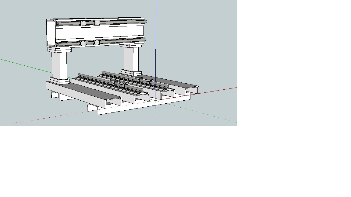

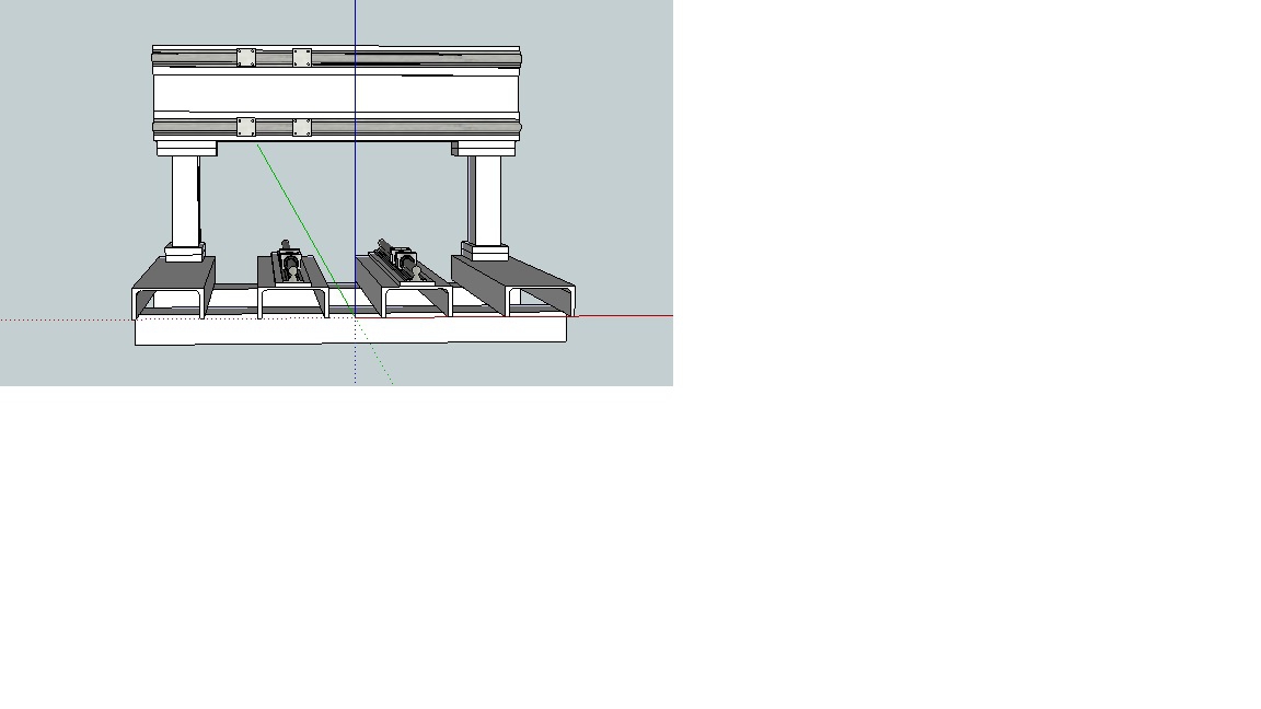

myślę że to już ostatni projekt
podstawa oraz nogi(zaślepione blachą 10mm) bramy z ceownika 160x1000,
wspawane płaskowniki z blach 20mm . belka bramy z 260 x2 x1000 płaskowniki 10mm x80x1000 ,do ceownika 260 myślę ze wstawię żeberka rozstaw wałków na bramie 180 jak narazie całość na wałkach 20 chyba ze trafi sie okazja na wózki i szyny prześwit między bramą a obudową łożyska 290mm
proszę o opinie
