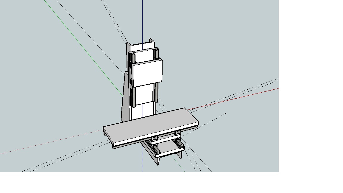

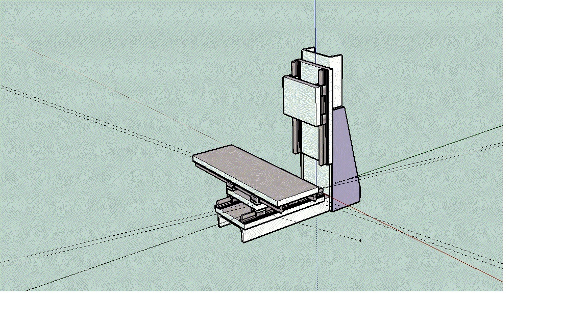

ObrazekObrazek
Proszę o ocenę konstrukcji
Wałki na wszystkich osiach 20 podparte na całej długości.rozstawy wałków 220 na wszystkich osiach
Konstrukcja z ceownika 220, wzmocniona blachą 20mm skręcone śrubami m16 Klasowymi
Podstawy pod prowadzenia z blachy 30 mm wspawane do ceownika
pole robocze około 500x250x200 Kiedyś w przyszłości 4 oś.
Wrzeciono albo mokry chińczyk 2.2 albo coś sam złożę
Nie wiem jakie śruby, silniki, sterowanie.narazie skupię się na podstawie
Co zmienić??

Możesz dołożyć drugi ceownik do tych co masz w projekcie i zespawać to w profil zamknięty. Wolną przestrzeń możesz kiedyś zalać jakimś betonem, żywicą czy zasypać piaskiem. Chyba że zależy Ci na mobilności i w miarę łatwym przenoszeniu.
O takim połączeniu mówię:
DOHC
Posty: 886
Rejestracja: 06 kwie 2007, 19:12
Lokalizacja: Pionki
Post napisał: DOHC » 18 lis 2014, 11:46
ja bym do tego wypalił na laserze blachy w kształcie L z 15-20 mm blachy (odpowiadające widokowi z boku ) do nich przykręciłbym ceowniki (mogą być podwójne jak wspomniał ALVAR) wnętrze zalał betonem. Blachy do ceowników przykęcane śrubami + kołkowane. Potem to ofrezować i było by solidnie sztywno i bez wyżarzania :).

Brakuje tu projektu mocowania wrzeciona - a to jest krytyczny element przy tak dużym wysięgu. W związku z tymże dużym wysięgiem zasadne byłoby zastosowanie prowadnic szynowych na oś Z - mogą to być nawet HIWIN HGR15, i tak mają chyba z 5x wększą nośność niż podparte dwudziestki.

Jak kolega planuje połączenie ceowników w koncie prostym poziomy z pionowym :?:
Najbardziej poprawnym było by , zacięcie ceowników pod katem 45 stopni i zespawanie ich w koncie 90 stopni
Łatwo napisać ciężej zrobić , oczywiście zostaje jeszcze obróbka baz pod prowadnice która wyciągnie niedokładności prostopadłości
należy zwrócić szczególną uwagę na dokładne zacięcie konta i kontrolować podczas spawania oraz po jego zakończeniu.
Tyle z teorii spawania.
Bardzo dobry pomysł by zrobić z ceowników profile zamknięte , ja spawał bym punktowo by nie pogiąć profilu poprzez " ściąganie na spawach ".
Boki z blachy 20 mm w kształcie litery " L " ale z promieniem około 100 mm , aby zminimalizować " prace " w okolicach kąta prostego skręcone i zakołkowane.

nie rysowałem mocowania wrzeciona, bo zdaje sobie sprawę ze będą mocno obciążone prowadnice w osi Z ,też rozmyślam taką możliwość żeby dać szyny, może znajdę gdzieś okazyjnie:)a jakby zrobić według projektu, od dołu i w kolumnę wspawać w ceownik pręty karbowane kilkanaście sztuk i zalać betonem :wink: zamiast łaczyć dwa ceowniki??
Jednocześnie mamy ciężką podstawę, przed zalaniem betonem przefrezować??
