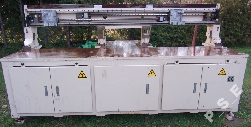

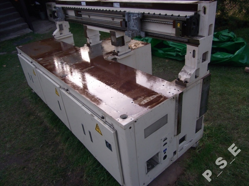

Ano, zdarzyło się kupić fajną podstawę pod maszynkę. W zasadzie to pod trzy maszynki.
3 maszyny na jednej podstawie, jedna belka, 3 stoły, 9 serwomotorów, 9śrubek. Przeciwwskazania? Waga - szacunkowo wyjdzie z 3-3,5tony.
Jedynie do obróbki aluminium. Wrzeciona fajnie jak uda się wykombinować jakieś HSD z wymianą narzędzia - dojdą 3 podajniki narzędzia.
Pytanko: jaki program najlepiej się tu nada do wycinania trylionów małych elementów?
No niestety najwcześniej będzie u mnie w lutym, ale już zaklepana jedna sztuka.
Plan jest taki, by tylne wybrania w stole (te 2 dziury) załatać płytą 30mm a samą belkę pchnąć lekko w przód.

Fajne. Widziałem na allegro te korpusy. Żebym miał gdzie trzymać, to też bym coś tam od nich kupił, ale tam same kolosy (jak dla mnie) były.

Jakie serwa tam masz?

Serw jeszcze faktycznie nie mam. Ino rama mi przyjedzie i będzie się kompletować resztę.
Miejsce też będę musiał zorganizować, na razie stanie pod wiatą zapewne lub też u znajomego w hali.
Co do ceny, toć na allegro już jest poniżej 1zł/kg :D. Do ceny trzeba doliczyć transport - około 700-1100zł za jakieś 230km (2,5zł za km lub też mniej, zależy co sie trafi akuratnio za transport).
A kupił, miejscem będzie się martwił później :D. Dowiozą, dowiozą. Jest tam kilka możliwości transportu, powyższe ceny to od razu z rozładunkiem bo niestety nie mam czym rozładować.
Gdyby za takie pieniądze jeszcze do tego serwa były to kupił bym dwie :D (jest jeszcze jedna na sprzedaż).
