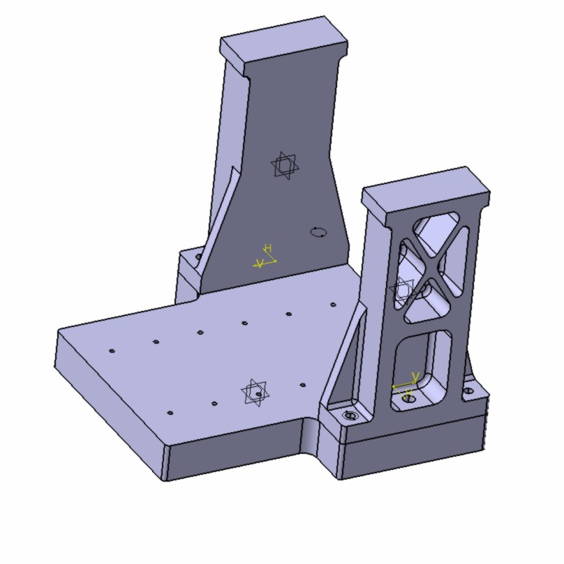

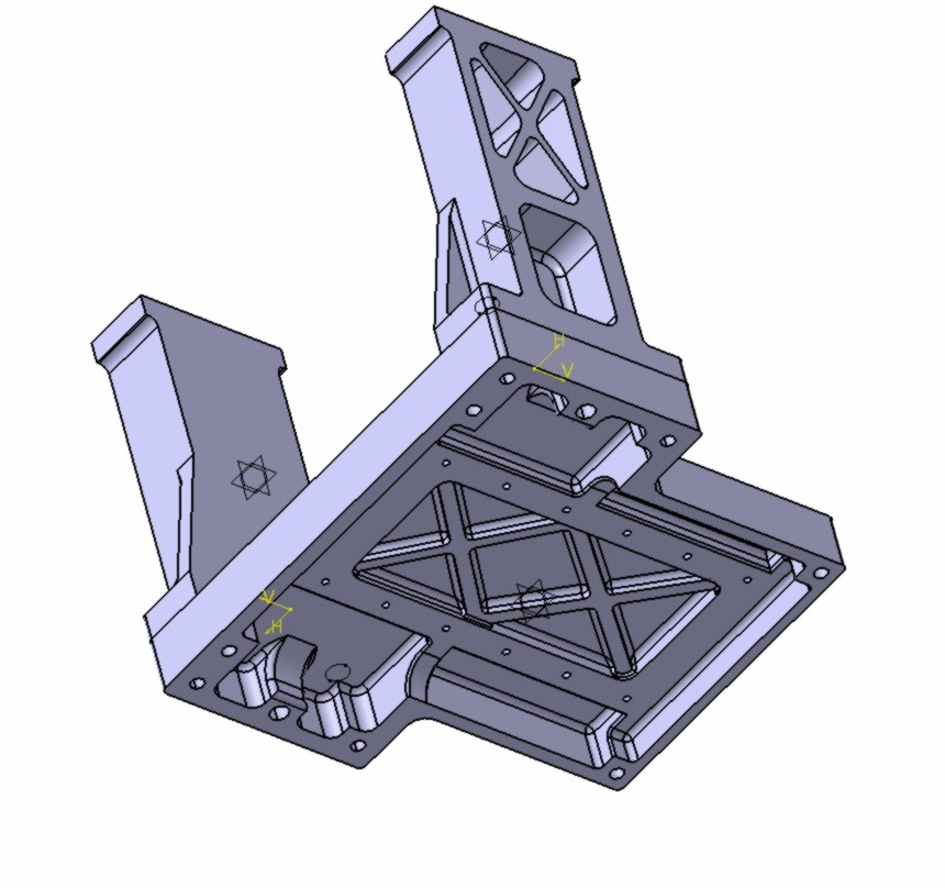

Post napisał: Aeromikie » 04 lis 2018, 13:09
Ruszyłem z tematem i projekt mam nadzieję nabierze rozpędu.
Generalnie założenie - odlew z żeliwa, model - druk 3d, prowadnice HIWIN.
Pole robocze ~A4
Na razie mam podstawę i obliczone belki ramy.
Belka nośna prawa i lewa ~13,5 kg,
Podstawa ~24,98 kg

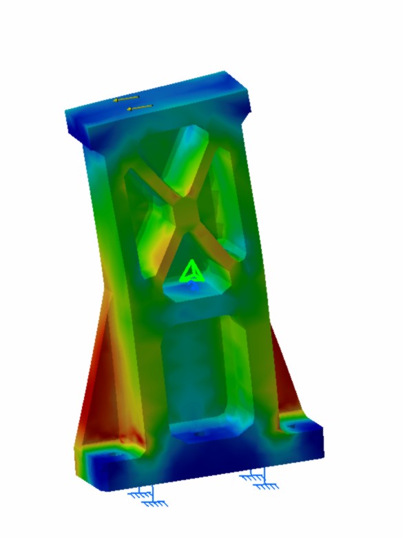

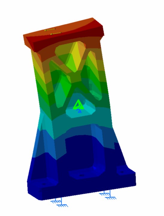

Na szybko MES z obciążeniem od belki poprzecznej ramy ze współczynnikiem 2
Przy prymitywnym MES naprężenia max. 98 MPa, czyli poniżej granicy sprężystości,
Przemieszczenia max. na poziomie 0,004 mm przy składowej osiowej 50kg Obrazek
Założenie że do odlewu forma niedzielona a potem obróbka na HAASie otwory i planowanie powierzchni.

Post napisał: Seb.Maz. » 04 lis 2018, 13:22
Te MESy to w Catii czy jakims innym programie? Na miejscu kolegi pokusilbym sie jednak o powiekszenie pola roboczego i calej maszynki :D koszty wyjda niewiele wieksze a w razie potrzeby to na przyszlosc bedzie mozna dorobic wiekszy element :)

Post napisał: Aeromikie » 04 lis 2018, 13:37
MES jest z CATII, akurat interesuje mnie liniówka i szkoda w Ansysa się ładować. A to już byłby przerost formy nad treścią. Teoretycznie maszynkę można by większą ale mam dostęp do drukarki 3d o polu roboczym 400x400. Nie chcę iść w koszty a moje "fabryczne detale" są rozmiarów formatki 120x120 mm.

Pokazywałeś to jakiemuś odlewnikowi? Myślę, że zasugeruje kilka zmian. Nie jestem pewien czy nie powinno być wszędzie promieni i skosów odlewniczych.

Post napisał: Aeromikie » 04 lis 2018, 15:42
pasierbo pisze: ↑
04 lis 2018, 15:32
Na ściankach są skosy odlewnicze pod kątem 4 stopnie. Na rzucie się nie uwzględni. Promyki są R5,R10,R25. Staram się zgodnie z kanonami sztuki, przynajmniej w podstawie. W belce nośnej jest skos 2 stopnie. I tak po skończonym druku 3d trzeba będzie obrobić powierzchnie, aby były gładsze. Z resztą to moja debiutancka frezarka, błędów na pewno się nie ustrzegę.

Post napisał: Steryd » 04 lis 2018, 16:00
jak dla mnie nie do końca przemyślałeś rozmieszczenie żeber.- chodzi o ten krzyżak u góry, kiedy przy podstawie jest pusta przestrzeń. Jeśli już, to zamień to miejscami. Prawdopodobnie zmiany nie będą znaczne jeśli chodzi o przemieszczenie sumaryczne, ale w tym wypadku i tak sam szczyt tej podpory nie jest miejscem kluczowym.
