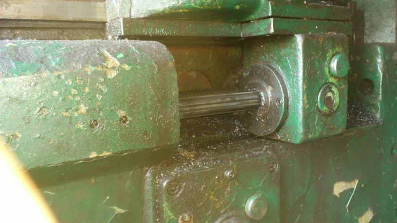

drodzy koledzy nabyłem frezarkę fwd 25 Jarocin z 1973 r i mam problem z posuwami. Przy oglądaniu wszystko działało a u mnie nie chce. Jest tam taki wałek (na zdjęciu go widać) i jak włączę posuw do góry to ten wałek staje i zaczyna coś hałasować w środku. Czasami też tak bywa na innych posuwach. A jak zmienię kolejność fazy silnika to ten wałek staje znów prawie na każdym posuwie ale znów nic nie słychać w środku. Albo ma tak że jak złapie na tym kierunku co hałasuje to chodzi bardzo szybko a po chwili zwolni. Może olej zmienić? Co może być przyczyną tego hałasu? Jest tam jakieś sprzęgło? można się do niego jakoś dostać? I nie bardzo rozumiem jak działa przyspieszenie posuwu tym przyciskiem. Słychać stycznik w szafce sterowniczej ale nie widać reakcji. Będę bardzo wdzięczny za pomoc.
