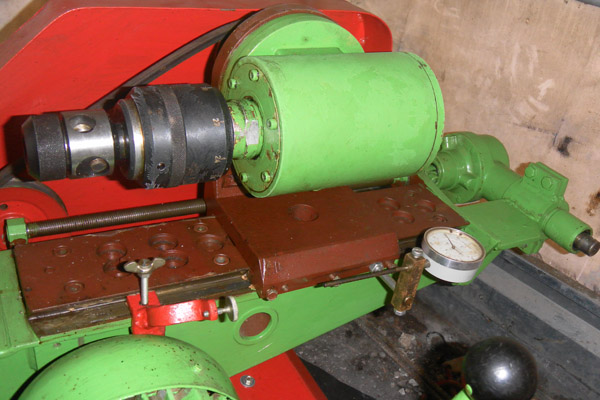

Trafiła mi się w okazyjnej cenie frezarka do metalu kolumnowa, była używana do planowania głowic motocyklowych w warsztacie u zachodnich sąsiadów. Ma przełożenia od 60obr/min do 900obr/min. Silnik ma 0,6kW, ale zostanie na pewno zastąpiony mocniejszym. Pytanie czy silnik krokowy uciągnie wrzeciono na takich prowadnicach, czy lepiej wywalić te i wsadzić podparte i łożyska liniowe otwarte. Problemem może być napęd wrzeciona z boku za pomocą paska klinowego, w chwili obecnej luzy są mniejsze niż 1/100, czy uda się to zachować w połączeniu z łożyskami liniowymi?
Co prawda stołu T-owego nie udało mi się kupić razem z nią, ale to i tak będzie przerabiane na napęd krokowymi, tu również pytanie - do frezowania mosiądzu jakie silniki krokowe - czy wystarczą 3Nm?

nic nie wywalaj, dołóż krokówkę powyżej 4Nm na sterowniku 70-80 V i będzie chodzić. Pewnie zajdzie potrzeba wymiany śruby na kulową dość szybko, bo ta się wytrze w intensywnej eksploatacji.

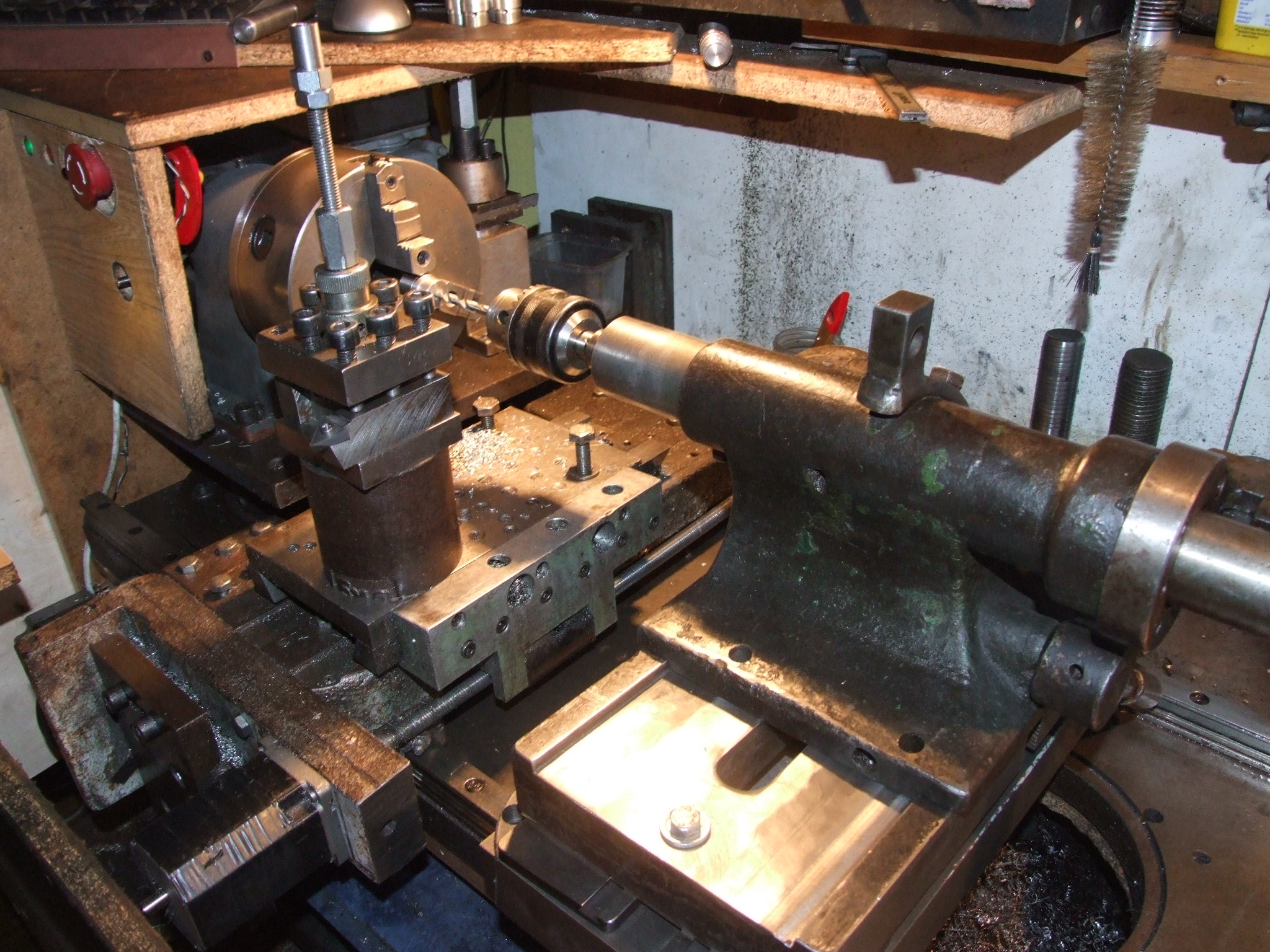

U mnie tak chodzi posuw poprzeczny w tokarce już prawie rok.

Łożyska otwarte to poroniony pomysł. Teraz masz gniotsa-nie-łamiotsa.
Silniki 3Nm nie poszalejeją. Na Rexonie Gaspara jest w tej chwili 3Nm z przełożeniem 2:1 na trapezy o skoku 3mm, i do lżejszych prac się nadaje. Jak będziesz robił w twardszych materiałach, to niestety może dostać zadyszki taki silnik.
6Nm byłoby już optymalnie.
Zależy jak maszyna spracowana już jest.

Dzięki za informacje, właśnie wolałbym dać silnik mocniejszy niż to przerabiać, tym bardziej, że posuw działa bez oporów. Na zdjęciu może tak to nie wygląda, ale znając przechodzone maszynki to ta wygląda jak sklepowa. Na niektórych elementach jest wytłoczone Made in GDR, więc jak na swoje lata jest w bardzo dobrym stanie. Inna sprawa, że w porównaniu z obecnymi maszynkami jest pancerna ;-)
