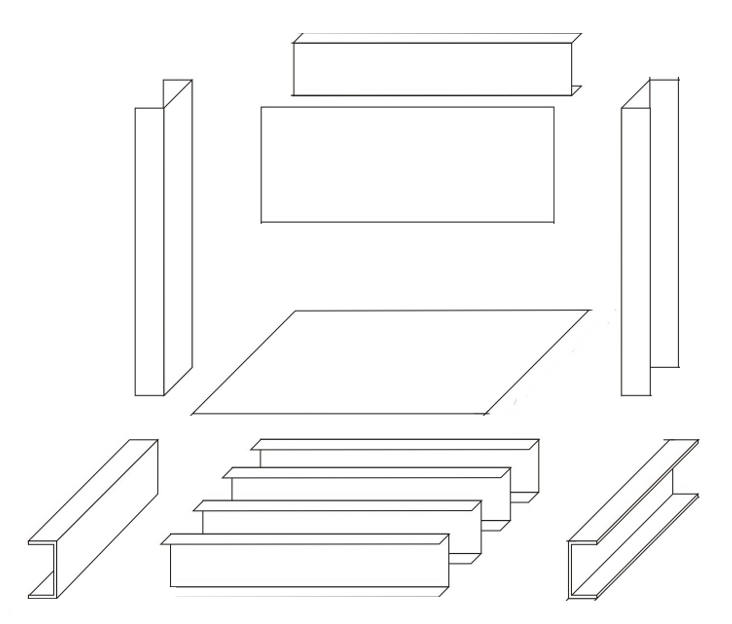

Budowę będę opierał na takim projekcie:
Czy są w nim błędy? Pewnie tak. Nie jestem mechanikiem...

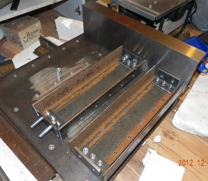

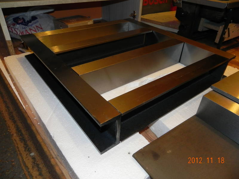

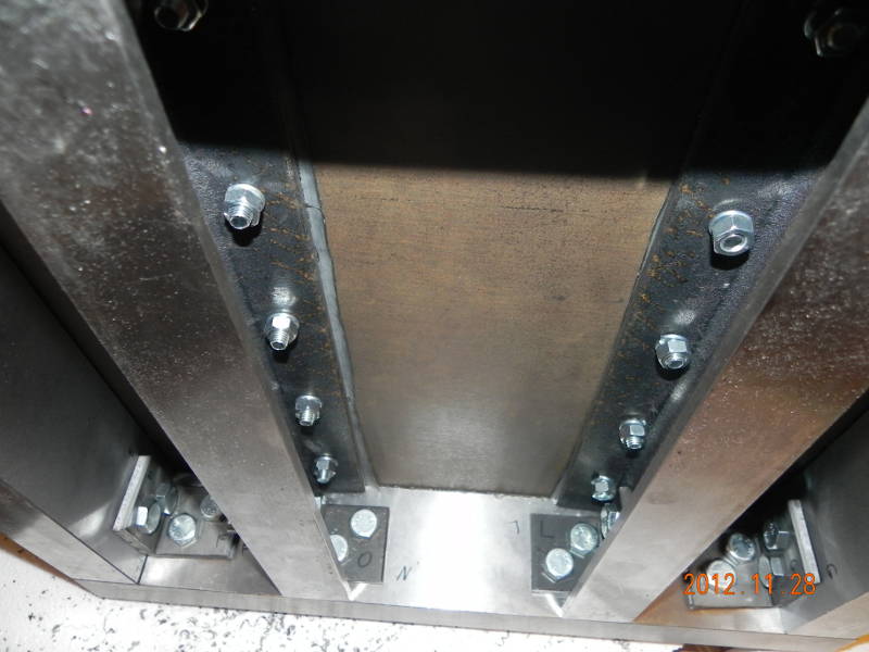

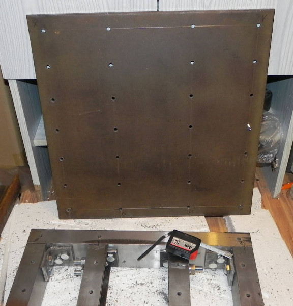

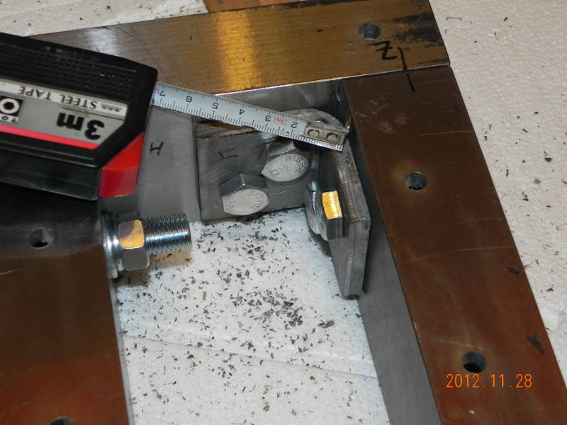

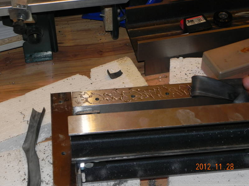

Podstawa:
Konstrukcja ze szlifowanych ceowników 80x45. Skręcana za pomocą giętych kątowników o grubości 8mm. Śruby 12mm, po dwie na każde łączenie.

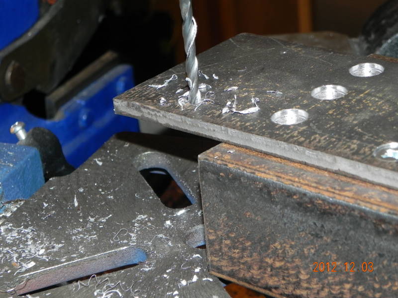

Na wierzch konstrukcji położyłem blaszkę o grubości 10mm. Aby wszystko wzmocnić to przykręciłem ją za pomocą 28 szt. śrubek 8mm.

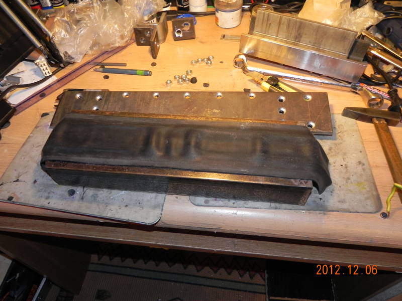

Tutaj pewnie spadnie na mnie grom krytyki ale wprowadziłem taki swój mały patencik. Skoro nie spawam to mogę wyciszyć konstrukcję. Kratownicę z ceowników posmarowałem klejem a następnie nakleiłem cienką gumę.
Wybijakiem zrobiłem otwory pod śruby.
Wszystko skręciłem dość mocno.
Śrubki 8 miały trochę za duże kapelusze, więc jest delikatnie zmniejszyłem. Tylko, tylko o mniej więcej 1mm, tak aby fazowanie wiertłem fi14 było wystarczające.
Na koniec do stołu przykręciłem dwa paski blaszki 8mm pod prowadnice.

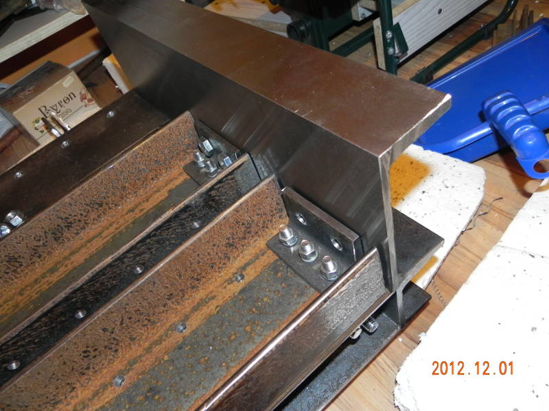

Brama:
Tutaj powinno być trochę mocniej. Na boki dałem dwa ceowniki 140x60x7. Początkowo planowałem przykręcić do nich blaszkę o grubości 10mm a do niej prowadnice podparte. Ten pomysł wydał mi się jednak za słaby. Ostatecznie dokupiłem dwa ceowniki 120x50. Będą one przykręcone do ceowników bocznych pionowych.Śrubki 3x8 i 2x12.
Do poziomych ceowniczów dodałem prowadnice z blaszki 8mm. Skręciłem to z ceownikiem za pomocą 20 śrubek 8. Oczywiście wyciszenie na gumce musi być.
Mój patent z gumą pewnie podrażni wielu kolegów. W tej chwili po skręceniu ramy w całość próbowałem stukać po niej młotkiem i efekt jest bardzo przyjemny. Dźwięk metaliczny mooooocno stłumiony.
Niestety nie mam zdjęcia z postawioną bramą w całości. Dorobię je jak konstrukcję przywiozę po frezowaniu i szlifowaniu.
Nadmienię, że jeżeli moja rama będzie mało sztywna to dodatkowo planuję wzmocnić ja poprzez kotwy do muru budynku.

Post napisał: syntetyczny » 14 gru 2012, 10:27
Wyciszaliśmy w firmie maszynę w ten sposób. Efekt był marny, fakt dźwięk był inny, ale również uciążliwy(przy naszej maszynie). W drugiej zastosowano inną konstrukcję i to dopiero zmniejszyło dźwięczność.
Nie wiem, na ile taka guma w momencie starzenia, nie zmieni geometrii maszyny.

Post napisał: premorepa » 14 gru 2012, 10:48
starzenie starzeniem , ale przy obsiazeniach skrajnych napewno bedzie pracowac....

Post napisał: Zbych07 » 14 gru 2012, 12:28
Konstrukcja ciekawa bo skręcana.
Jednak jej wykonanie bez stosownego zaplecza utrudnione bo profile szlifowane.
Użycie przekładki gumowej akurat w tym miejscu dość kontrowersyjne, może bezpieczniejsze byłoby
elastyczne odizolowanie maszynki od podłoża + schowanie całości w "obudowie".
Będę z za interesowaniem śledził wątek.

Post napisał: bioli68 » 14 gru 2012, 12:44
Dziękuję za uwagi.
Jest to moja pierwsza maszynka, więc mogę się mylić. Istotnie nie pomyślałem, że ta guma może mi zmniejszyć sztywność. Teraz już za późno na zmiany, wszystko poszło do obróbki...

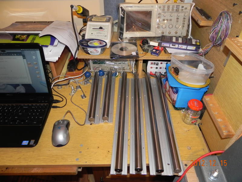

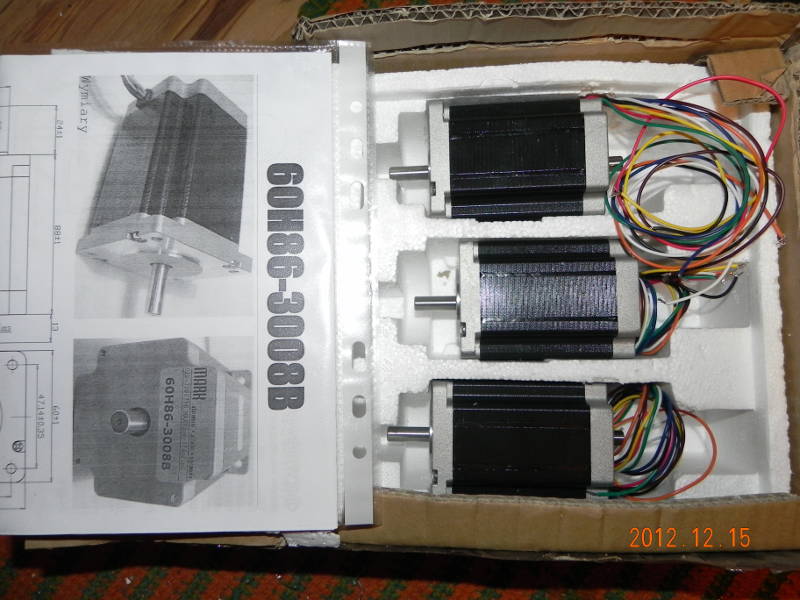

Fachowiec obiecał mi na wtorek korpus, to go pokażę w całości. Kompletuje resztę niezbędnych rzeczy.

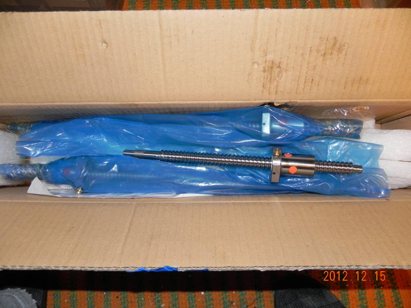

Prowadnice 25mm podparte na wszystkie osie.
Silniki 3,1Nm

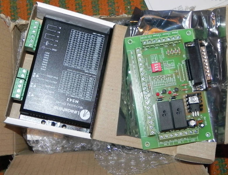

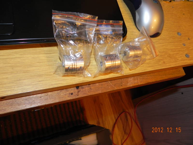

Dzisiaj przyszły śrubki kulowe 16/5
sprzęgła
oraz elektronika M542 + płyta główna
Zasilacz zrobię sam. Mam prośbę, gdzieś przeglądałem na forum stronkę z opisem jak obliczać zasilacze i dobierać kondensatory. Nie mogę jej ponownie namierzyć. Czy ktoś może mi podesłać linka?

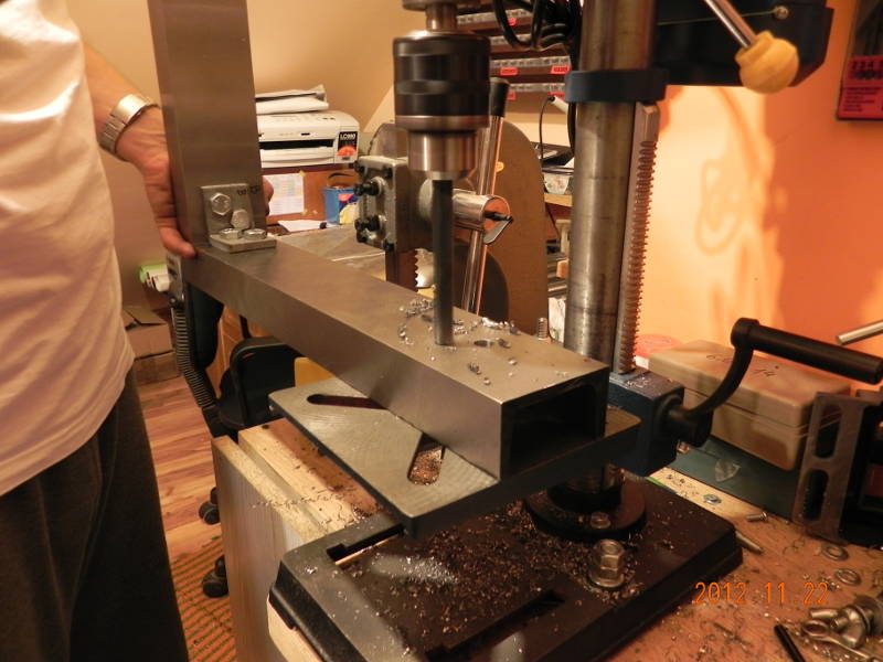

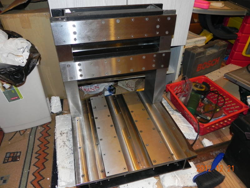

Obiecałem zdjęcie po frezowaniu wiec daje. Brama w tej chwili położona na stoliku. Miałem możliwość więc zważyłem samą konstrukcję:
- stolik równe 50 kg
- brama 38 kg
do tego dojdzie wrzeciono, prowadnice, łożyska i drobiazgi
