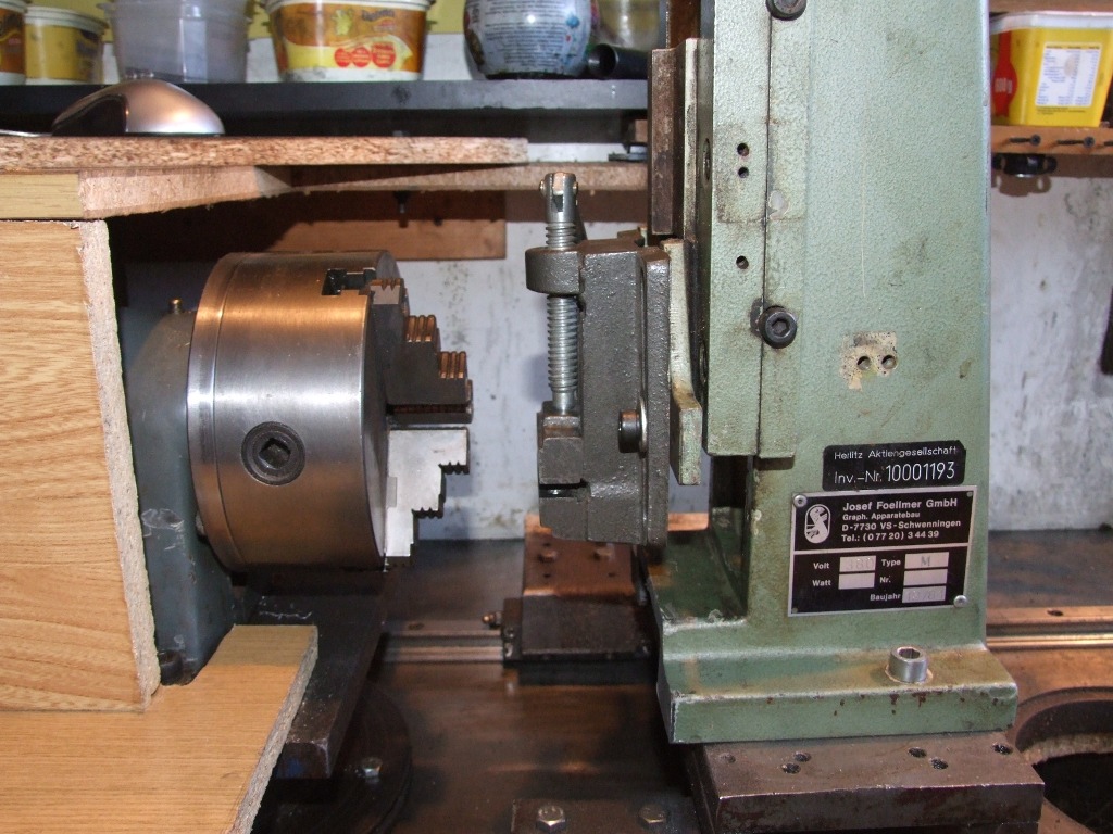

Zacznij od przystawki frezerskiej do tokarki. Dużo mniej roboty i zachodu, efekt - lepszy. Ja własnie coś takiego tworzę.
