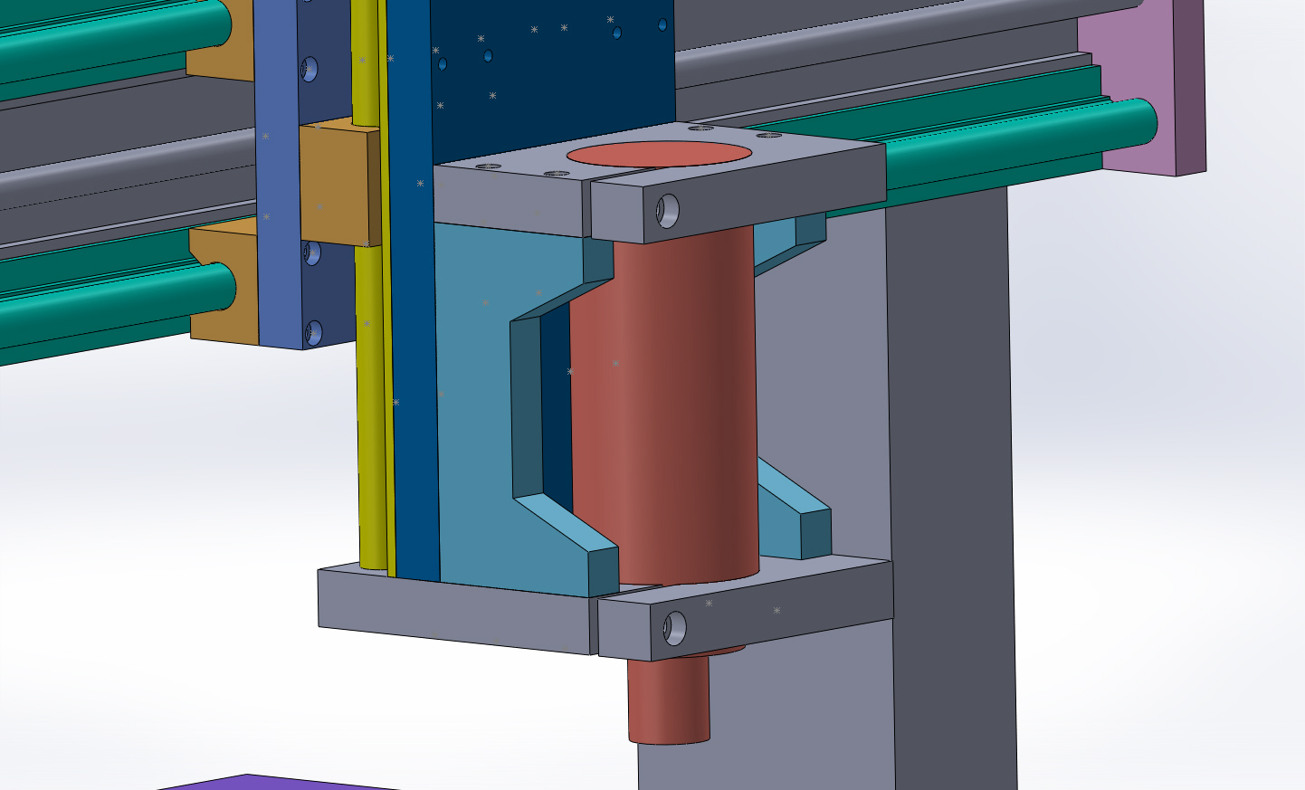

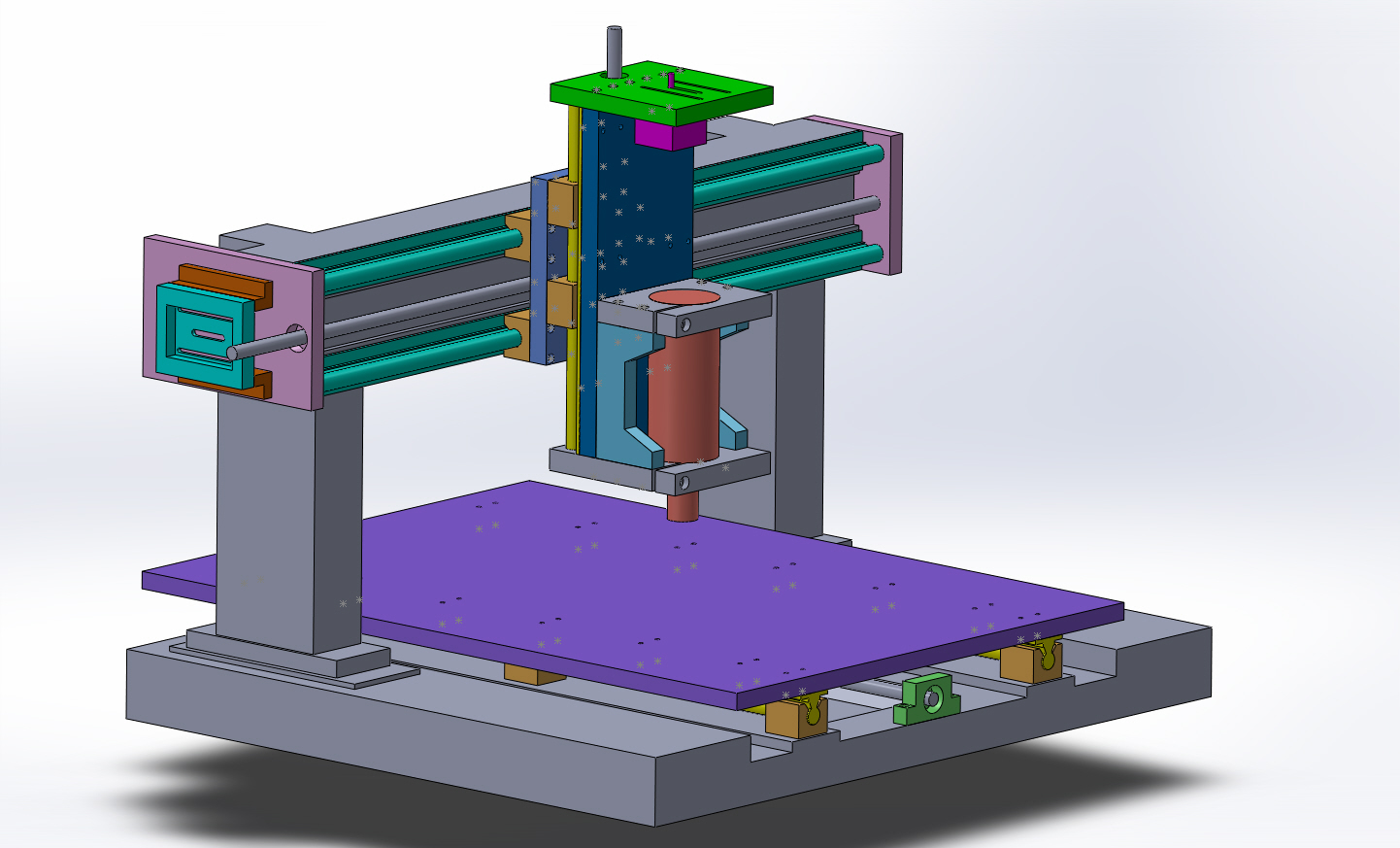

Prosiłbym o ocenę i uwagi kreatywne projektu w fazie częściowo już realizowanej.
Frezarka będzie służyła do obróbki aluminium i ew. tworzyw sztucznych. Rama zrobiona ze spawanych, wyżarzonych i splanowanych profili stalowych. Rozmiar samej ramy 930x800x500. Wrzeciono 2,2kW, mokry chińczyk, falownik. Wałki podparte na całej długości, 20mm. Śruby kulowe 1605.
Przeniesienie napędu z silników paskami zębatymi. Silniki 3Nm. W planie być może czwarta oś.
Wielkie zasługi w tym projekcie ma użytkownik forum - tomolc. Nieocenione rady i uwagi. Jego projekt i wykonanie ramy. Dziękuję Panie Tomku ! :)

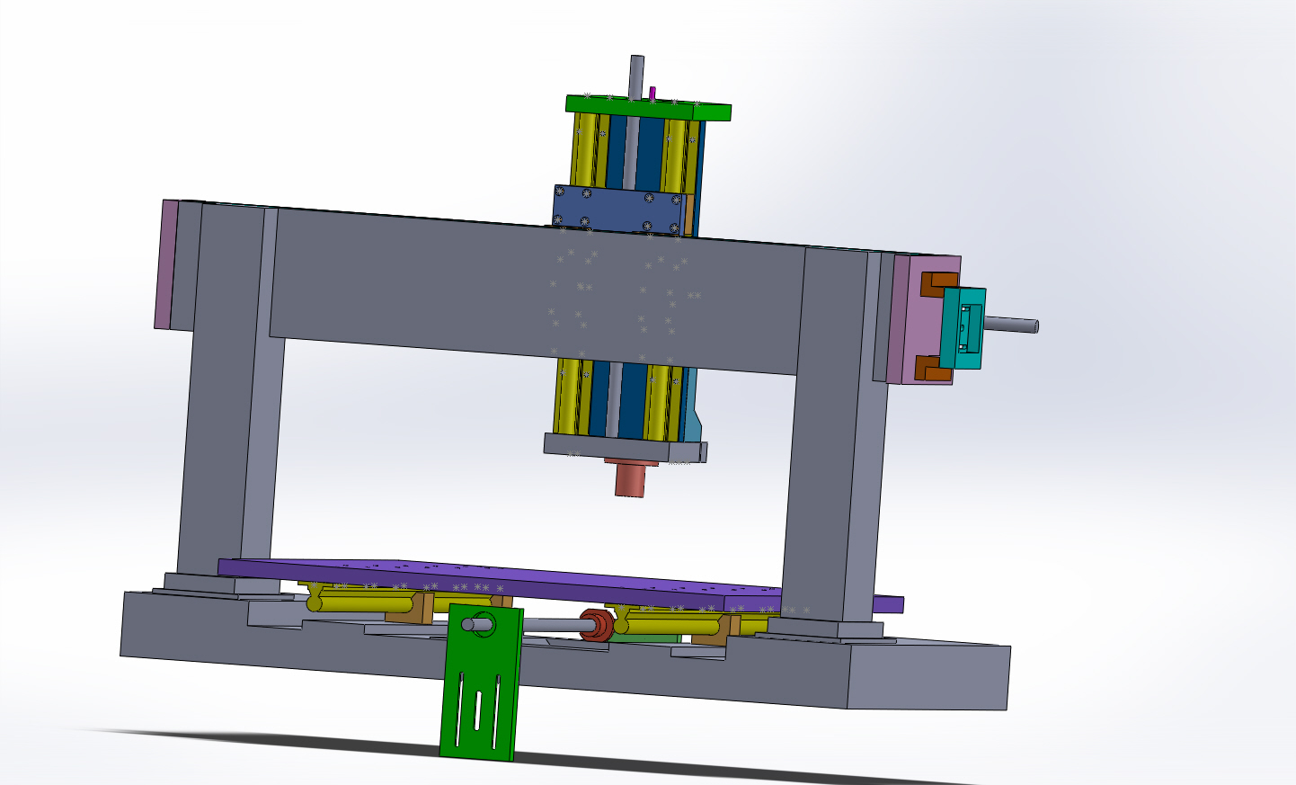

Przesun stół 10cm i wylatuje z opraw łożysk i wszelki syf leci na łożyska. Juz nie mowie o utracie sztywności i drganiach.
Nie lepiej przy tej kasie za korpus zainwestować w wózki liniowe?

Przy tej ramie wozki powinny byc pod blatem, a prowadnice na ramie.
Nie tak jak jest w tej chwili.

Ale czy dzięki takiej konstrukcji nie uzyskujemy tego, że wszelakie opiłki nie trafiają na łożyska i prowadnice, są schowane ? Nie wydaje się żeby była różnica w sztywności, a jedynie w wielkości stołu

W tym, konkretnym wypadku nie zyskujesz nic, tylko tracisz.
Masz gigantyczny stol z malym obszarem roboczym,
w dodatku jakosc dziwnie, niesymetrycznie obciazonym.
Jak juz chcesz tak robic to ustaw lozyska osi Y weziej
i po pierwsze symetrycznie wzgledem wrzeciona.
A tak poza tym to ta rama jest zaprojektowana dla odwrotnego ukladu -
sypaniem sie wiorow na prowadnicie sie nie martw tylko zrob oslony.
No i wozki maja zgarniacze, ktore faktycznie dzialaja...

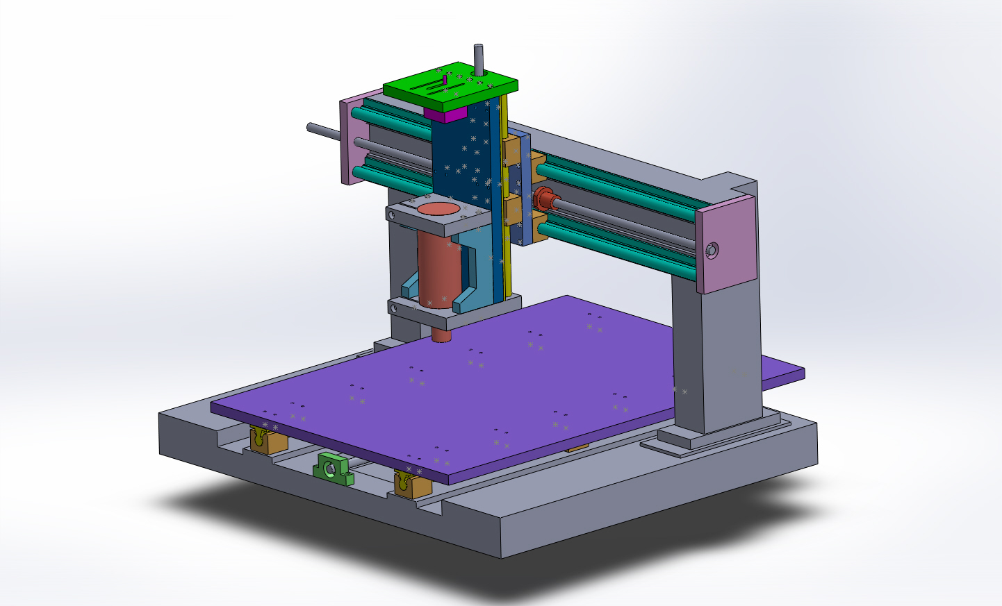

Zamien prowadnice i wozki miejscami i daj stol taki jak obszar roboczy -
zebys mogl sobie stol wyrownac juz na maszynie.
Plyta z aluminium grubosci 5cm z gwintowanymi otworami co 5cm...
40kg masy napewno nie zaszkodzi, a pomoze :)

Janek99 chyba oprawca ma rację.Prowadnice na karoserie a łożyska pod blat i aby Z nie zabierać to wpuść łożyska w blat :wink:
