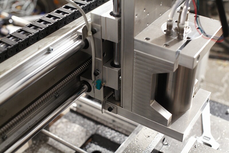

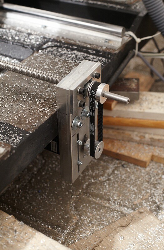

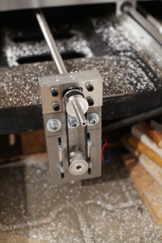

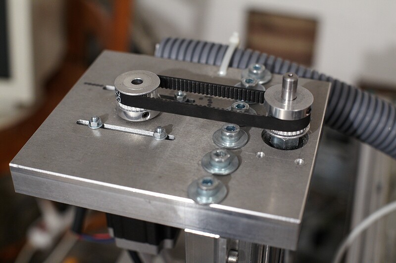

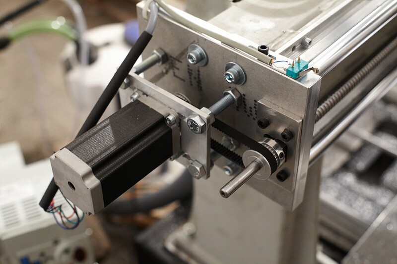

Janek99 pisze:2 miesiące minęły od oceny projektu i frezarka gotowa :) 1,5 miesiąca zbierania i kupowania części i 2 tygodnie składania wszystkiego do kupy, ale warto było !
Działa !
Janek99, mógłbyś pokazać jak rozwiązałeś montaż i przeniesienie napędu dla osi X?. Jakieś zdjęcie od tyłu maszyny w okolicach silnika i początku śruby napędowej.
Z góry dziękuję.

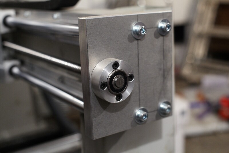

Post napisał: gaspar » 07 lut 2012, 21:41

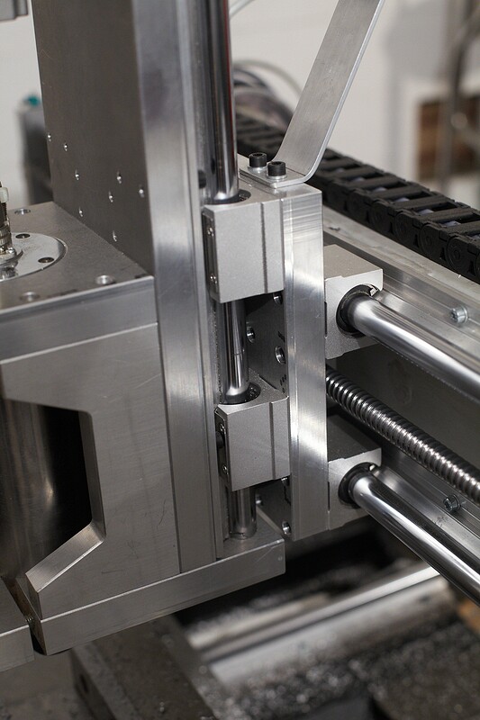

A mnie interesuje jakie tam są oprawy łożysk liniowych. Czy jest jakaś kasacja luzu?
Z tego co widzę na jednym zdjęciu (ale głowy sobie uciąć za to nie dam) to są chyba chińskie otwarte. Jeśli tak to cały krzyżak pod naciskiem ręki odegnie się spokojnie o milimetr w każdą stronę, dla tego ja byłem zmuszony po zastosowaniu tych obudów dorobić kasację luzu - doświadczyłem małego szoku gdy zobaczyłem jak pięknie można było odginać krzyżak. Po dorobieniu kasacji jest już znacznie lepiej, ale żeby było idealnie i tak wywalę te oprawy i wykonam krzyżak z jednego fortalu aluminium.

Post napisał: Janek99 » 08 lut 2012, 18:02
Tutaj kilka zdjęć z "rewolucyjnymi" rozwiązaniami :) Oczywiście większość pomysłów "ukradzionych" od kolegów z forum - część chyba nawet bezpośrednio od gaspara :)
Ramę kupiłem gotową od jednego z forumowiczów. Niestety było trochę źle splanowana i cały dzień zszedł na szukanie błędu :(

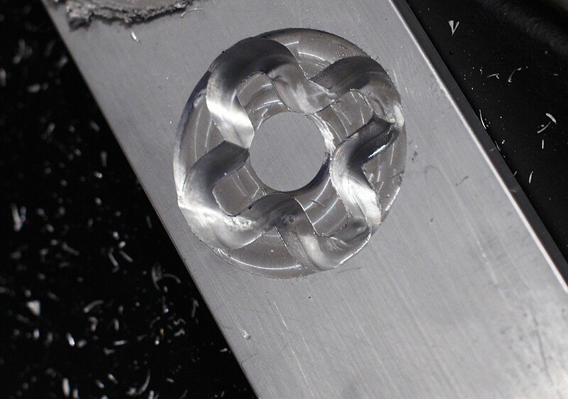

Teraz się uczę obróbki i ostatni kwiatek jest tego przykładem.
Bardzo ładny dźwięk ma łamany frez - jak otwierana butelka z piwem :)

Post napisał: Janek99 » 14 lut 2012, 21:42
Polecam wszystkim, którzy zbudowali frezarkę do jakiegoś typu materiału, spróbowanie frezowania "o półkę wyżej". Np. frezarka do drewna - wyfrezować aluminium, frezarka do aluminium - frezować stal. Pięknie wychodzą wszelkie kwiatki i niedoróbki.
Natomiast frezowanie w aluminium PA38... Jezu ! Jaka glina ! Okropnie się frezuje, ale w końcu się jakoś da - bardzo ostry frez, duże obroty i posuw.
Moja frezarka jak widać na załączonym filmie (porównanie frezowania aluminium i stali) też wzięła się za stal, ale nie przepada za tym :)

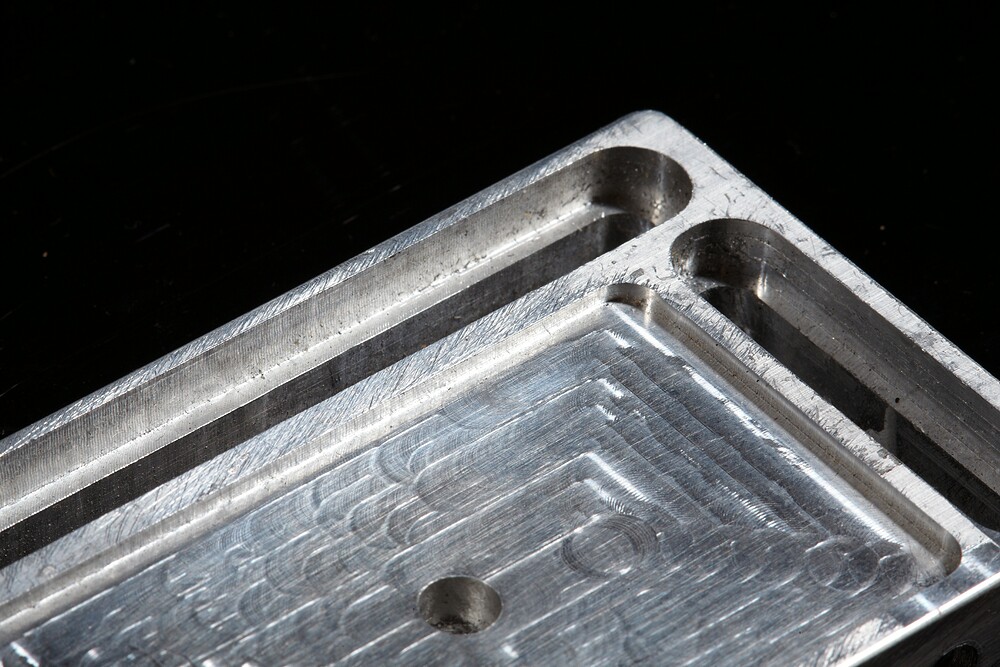

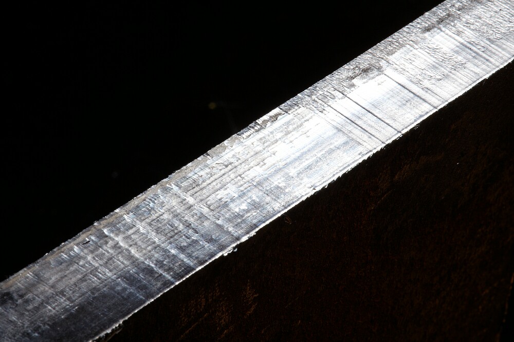

oprawcafotografii
Posty: 6356
#39
Post napisał: oprawcafotografii » 15 lut 2012, 07:23
Janek99 pisze:Polecam wszystkim, którzy zbudowali frezarkę d...
Strasznie rezonuje...
Moglbys pokazac dobre zblizenia powierzchni pionowych po obrobce?
q
Janek99
Posty w temacie: 16
Posty: 36
Rejestracja: 27 gru 2010, 19:45
#40
Post napisał: Janek99 » 15 lut 2012, 08:26
oprawcafotografii pisze: Strasznie rezonuje...
q
Rezonuje. Tutaj wpływ ma niestety prowizoryczne posadowienie frezarki, zbyt duże obroty (7 tys. - jak ustawię mniej to dzieją się cuda) i nieodpowiedni frez. Na filmie frezuję zwykłą stal ST45 frezem do materiałów twardych.
W załączeniu powierzchnie. W przypadku aluminium nie było planowania tylko wybierałem kieszenie.
Aluminium
Stal
