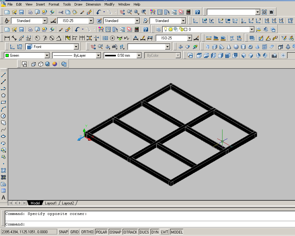

Witam wszystkich forumowiczów. Chciałbym zbudować ploter frezujący do drewna o stole 1500x1500mm. Bardziej do użytku domowo firmowego, ale nie bardzo wiem od czego zacząć z elektroniką stół mogę łatwo wykonać spawarka jest materiał jest. Tylko jakiś projekt by się przydał co do prowadnic, łożysk i jakie silniczki. Wrzeciono myślę KRESS 1050W wystarczy by obrabiać drewno o gr do 40mm i aluminium do 20mm. Czekam na wasze sugestie opinie i pomoc::)
RAMA: Profil stalowy ST3 40x60x2 na górę pójdzie sklejka WD 20mm. Nogi stoły wykonane będą z profili stalowych 60x60x2 z kółkami (będzie przesuwny:)

elektroniką nie zawracaj sobie głowy na razie, nie wszystko na raz. To okno co narysowałeś wiele nie mówi, nie nie podlega ocenie jako plotera frezującego, trochę za mało żeby coś powiedzieć. Silniki można wybrać jak zaprojektujesz bramę X i oś Z, będziesz w przybliżeniu wiedział ile waży i będzie można dobrać silniki i do nich elektronikę. Oczywiście można już strzelać że best 3Nm. Za mało danych o napędach, paski czy śruby z przełożeniem czy bez? Dorysuj coś to tej ramy.

geronimosin pisze:...Chciałbym zbudować ploter frezujący do drewna o stole 1500x1500mm. ... RAMA: Profil stalowy ST3 40x60x2
Ta calkiem na oko to profile 40x60x2 nie pasuja mi do obszaru roboczego
150x150cm...

Kolega wyżej ma racje, jak chcesz atakować drewno i aluminium, to z profili ze ścianką 2 mm zrezygnuj. Dodatkowo wg moich doświadczeń będzie Ci bardzo ciężko jako pierwszą skonstruować maszynę o polu roboczym 1,5 x 1,5 m w kwadracie. Proponuję coś w prostokącie, bo naprawdę kwadratowe konstrucje są znacznie bardzie ciężkie do złożenia.
Profil 60x40x2 jest za: 1. słaby, 2.mały 3. za cieńki. Kolega się zastanowi nad czymś konkretnym do takiego pola roboczego. Ja wiem to masa, to koszty, ale solidna rama do budowy bramy jezdnej i mocowania materiału to podstawa.

Moja rama ma wymiar 920 x 1240, wykonana jest z profili grubościennych, zdjęcie na którym z moich relacji z budowy. Wzdłuż pod wałkamia jest profil rura kwadrat 60x60x6,30, na końcach pod silnikami 60x60x6,3 z drugiej strony od napinaczy 60x40x5. W śrdku jest 7 poprzeczek z RK 40x40x5 do usztywnienia i mocowania bli detali.
Wszystko pofazowane i pospawane z przetopami w koło na około, z góry dospawane płaskoniki pod wałki 45x10 od spodu podpory pod stopy.
Pisze o co chodzi. Niektórzy pisali, że za dużo poprzeczek wewnątrz ramy, niektórzy pisali że za masywna - rama waży jakieś 90 kilo. Ale teraz po doświadczeniach z obróbką, z moimi prędkościami na pasach oraz mocą wrzeciona oraz zachowaniu w twardych gatunkach drewna - mogę stwierdzić na podstawie jakie obciążenia i wibracje musi w siebie przyjąć rama, że materiał na ramę frezarki musi być konkretny i to musi być konkretna konstrukcja. Na ramie leży podstawowa płyta z dfu gr 24 mm o wymiarach 680 x 1130 i ona sama waży jeszcze pewnie z 15 kilo, a i tak przy prędkości około 2m/min obróbki z freza fi 4 generują się porządne wibracje. A moja belka jezdna i suport Z to też nie jest lekka konstrukcja.
Więc wszystkim, którzy się zastanawiają a chcą zrobić w miarę sprawną maszynkę - mówię MASA TO PODSTAWA.

ruchoma brama. Przy takim obszarze roboczym to ja sobie niewyobrażam wędrującego stołu o tych wymiarach. Założenia z materiałem eleganckie, choć ja bym większe ściany na ramie :mrgreen:
