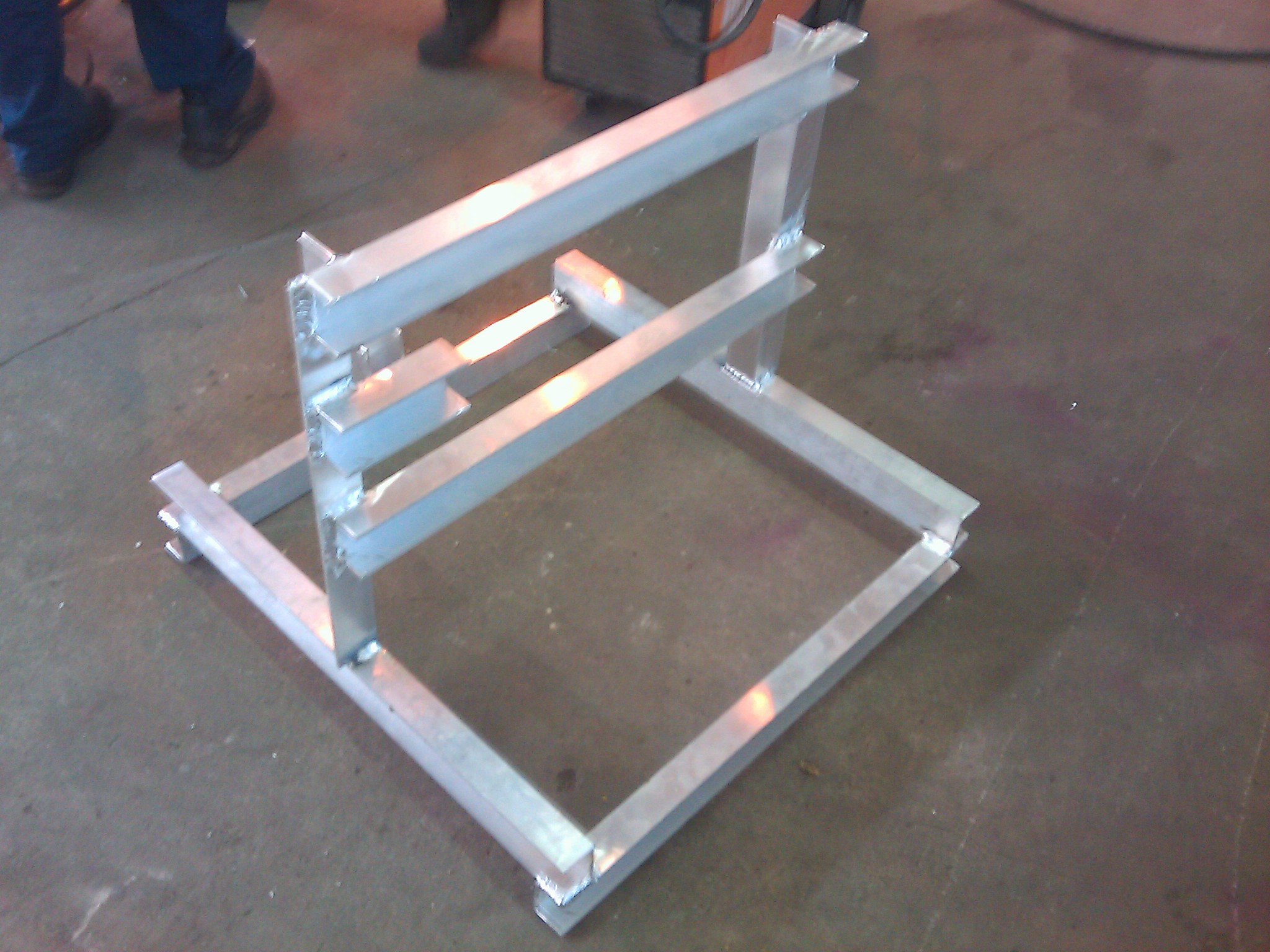

Jakiś czas temu zacząłem konstrukcję frezarki drewnianej (płyta wiórowa 18mm) jednak zrezygnowałem z niej na korzyść konstrukcji drewniano metalowej. Maszynka ma być tania, na razie udaje mi się realizować to założenie.Będzie frezować głownie tworzywa sztuczne oraz płytki drukowane. Materiał na ramę miałem za darmo tak samo spawanie. Rama stworzona jest z kątownika 50x50x5mm aluminiowych oraz z ceowników 40x60x5mm też aluminiowych.

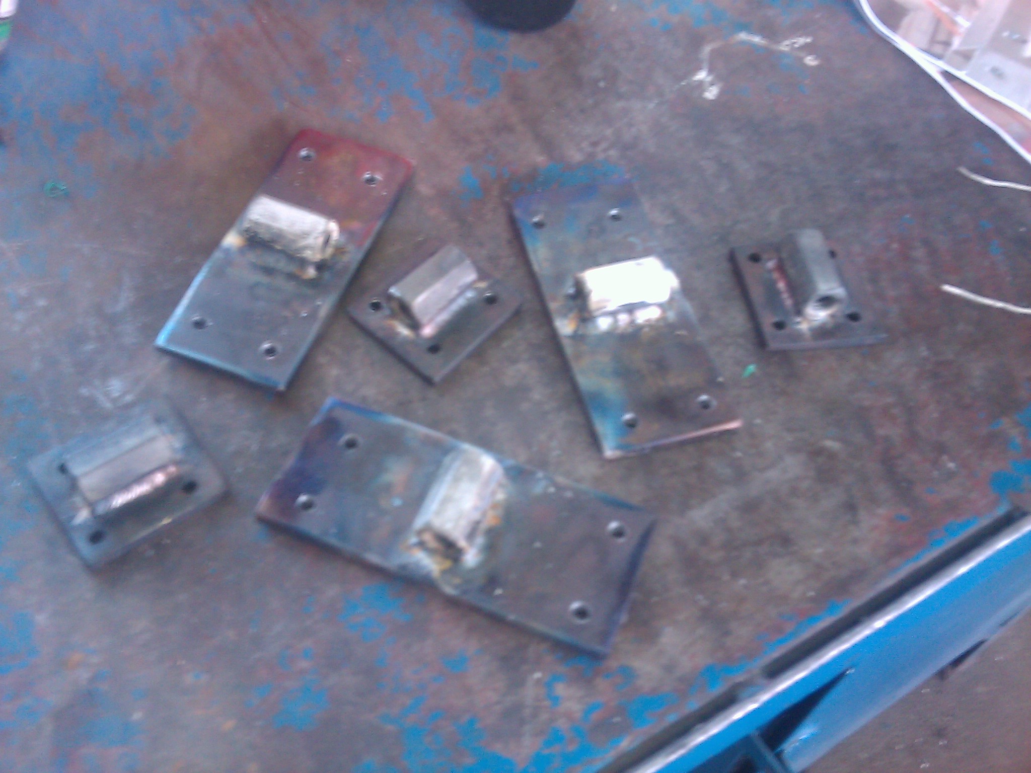

Całość będzie napędzać pręt gwintowany m10 z dwoma nakrętkami na oś.

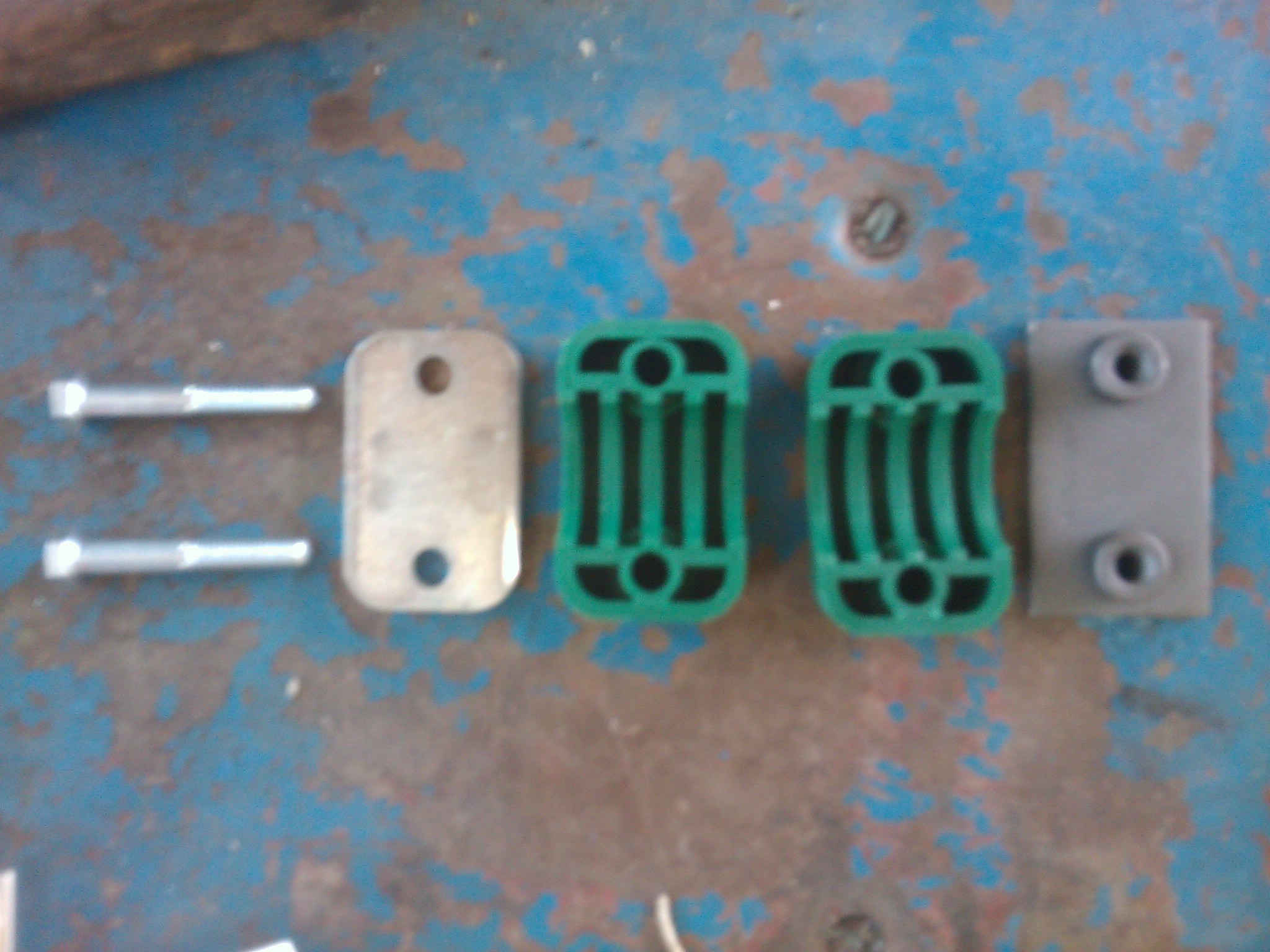

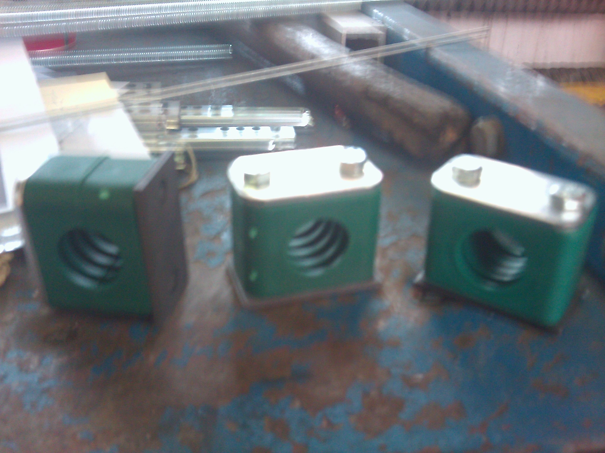

Łożyska to zwykłe łożyska kulkowe w takich obudowach.
Jutro jadę do tokarza przetoczyć pręty pod łożyska oraz wykonam oś Z z płyty wiórowej lub panelu podłogowego. Zastanawiam się również nad prowadnicami nie wiem czy lepiej dać wałki z jakiejś starej drukarki czy prowadnice szufladkowe.

wydaje mi się że szkoda kasy na toczenie śrub ( nie wiem jakie zastosowałaś ale moje M8 idealnie pasowały w otwór łożyska ( wystarczająco idealnie by wszystko działało) jak bedziesz toczył to napisz ile cie skasowali i czy jest zachowane pasowanie pod łożysko i czy po zmontowani za bardzo nie bije taka podtoczona śruba... ja od siebie polecam szufladówki ale w układzie L http://www.elektroda.pl/rtvforum/topic1415910.html
[ Dodano: 2011-06-30, 09:45 ]
a już widze M10 ---- no to łożysko te z by sie dobrało bez toczenia http://rydze.internetdsl.pl/trixo/technika/kat_kulk.htm
aa tylko ta rama :
1 czy aby brama nie jest za bardzo na środku tej ramy ( rozumie że ruchomy stół ma być ) jak dojedzie szerokość Y + Z + wrzeciono to czy punkt pracy narzędzia nie wypadnie na skraju lub poza stołem?
2 rama może okazać się dość wiotka tarto by ją usztywnić nawet płytom wiórową jeśli już brakło alu.
ursus_arctos
Posty: 2083
Post napisał: ursus_arctos » 30 cze 2011, 11:40

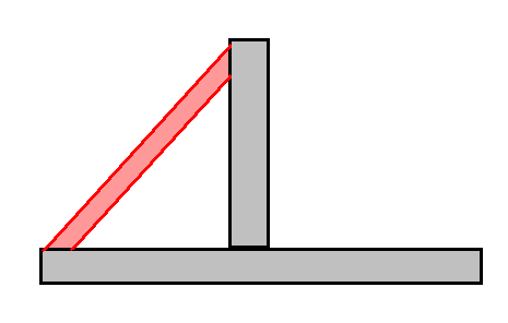

Ta brama jest słaba i będzie się bujać, gdyż pionowy fragment łączy się "na sztorc" z ramą poziomą. Dorzuć koniecznie jakieś listwy/kątowniki łączące szczyt bramy z rogami ramy poziomej (ukośnie).
Widok z boku (sorry, w pracy mam tylko painta ;)):

Czy na wsporniki wystarczy drewniana listwa?
ursus_arctos
Posty: 2083
Post napisał: ursus_arctos » 30 cze 2011, 16:22
Drewniana? Może. Jak już masz konstrukcję aluminiową, to weź tam po prostu daj kątownik aluminiowy. Nie musi być spawany - przykręć i będzie git. Ja w takich miejscach stosowałem taką metodę:
przykleić element cyjanoakrylem (kropelka, super glue itp) a następnie taki przyklejony przewiercić i skręcić. Trzyma się to bardzo mocno, gdyż klej daje tarcie, a śruba nie pozwala elementom się rozdzielić - w efekcie powstaje całkiem przyzwoite połączenie.

Byłem u tokarza będzie na przyszły piątek. Za poszerzenie obudów pod łożyska i podtoczenie śrub weźmie nie więcej jak 35 złoty.
