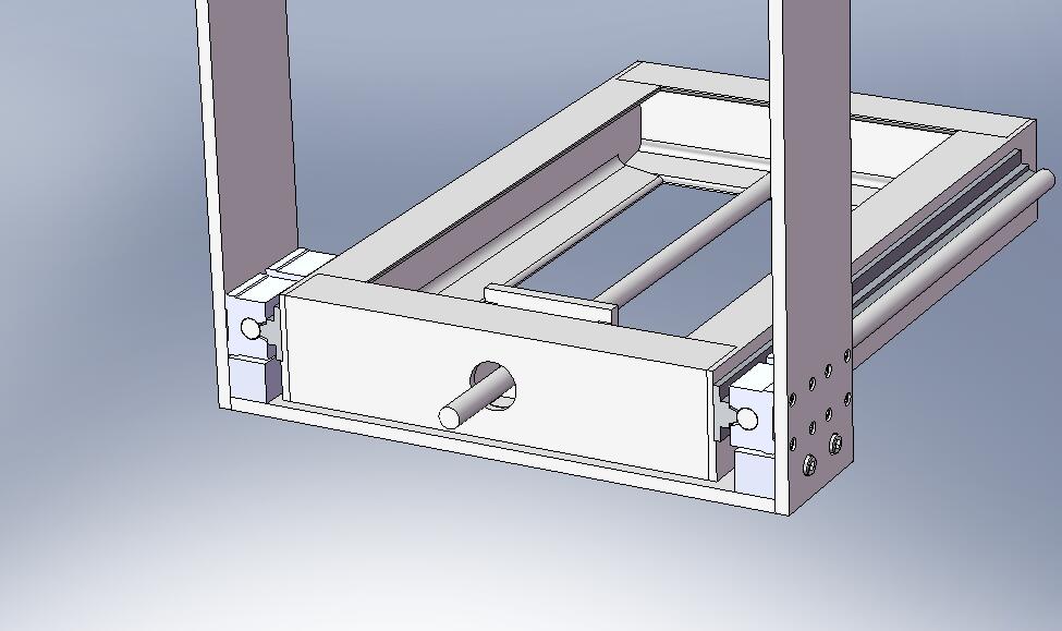

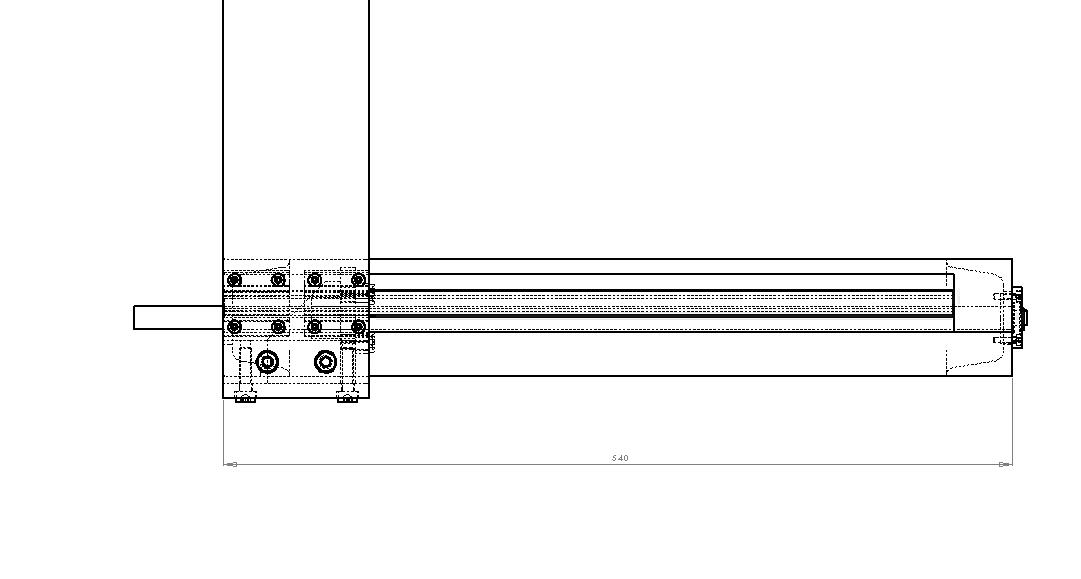

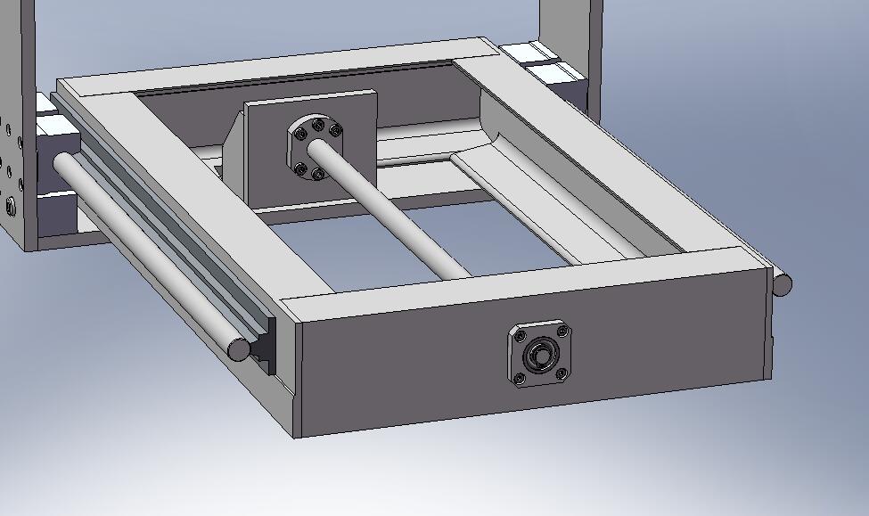

rozpocząłem prace nad projektem frezarki-grawerki CNC. Rama ma być wykonana z ceowników 80x40 (spawana i wyżarzona). wymiary ramy: 540x340 mm
Problem z którym nie potrafię sobie poradzić to łożyskowanie śruby kulowej 16 od strony silnkia krokowego
Łożyskowanie podpierające to typowy blok łożyskujący
ObrazekObrazek
Natomiast z tej strony mie wiem jak to rozwiązać
Proszę o pomoc

Z czym masz problem? Zobacz na stronie sponsora jak są zbudowane bloki łożyskujące od strony napędowej.
Jak mogę na początku zwrócić uwagę, skoro chcesz zrobić coś solidnego ze stali i to spawać, wyżarzać - to albo zrób konstrukcję z ruchomym stołem (pole planujesz nieduże), albo zmień rozstaw łożysk bramy. Tak jak to teraz jest to "cała para idzie w gwizdek" - z takim wąskim rozstawem i tylko jedną śrubą, tylko się rozczarujesz a'propos sztywności.
Przy takim maleństwie, to nic na materiale nie zyskasz w obecnym układzie (jak poprawisz rozstaw łożysk bramy), a jednak ruchomy stół da ci solidniejszą maszynę.

jak już napisałem rama bedzie spawana i wyżarzona
Na stronie sponsora są rysunki, ale ich dokładność pozostawia wiele do życzenia
Trudno na ich podstawie coś narysować, szczególnie na podstawie rysunku bloku łożyskującego od strony napędu
Jeżeli chodzi o rozstaw łożysk to myslę że masz rację

witam.
poza tym zwróć uwagę , że całe obciążenie pionowe idzie na śruby mocujące wałki .
to w końcu kilka szt. dość małych śrubek .
jak byś zrobił ruchomy stół to wałki mocujesz na płaszczyźnie - śrubki tylko mocują/ustalają .
nie przenoszą sił na zginanie/ścinanie .
pozdrawiam .

co do bloków łozyskujących, nie wazne sa wymiary, wazna jest idea która dopasujesz do swoich potrzeb, pod warunkiem ze bedziesz wiedział jak sie do tego zabrac to dobierzesz sobie i lozyska i kielich na silnik i sprżeglo i mocowanko w ramie.
ta jezdzącą ramkę to faktycznie odwaliłes ni z gruchy ni pietruchy, rama z ceówy a brama z plaskownika - zeby te scianki boczne miały chociaż szerokośc w stosunku do wysokosci np 1:2 a nie 1:10, a pewnie na gorze spiete paskiem, bo chociaz okroiles rysunek to domyslam się ze belki jeszcze tam nie ma lub z załozenia ma nie być.
a po co chcesz wyżarzac ? dla tych wałków z poltechu ?
czy warto sie pieprzyc kilka godzin w solidworksie zeby narysowac byle co ? naszkicuj sobie 2D w autocadzie, zrób 3 rzuty i bierz sie do roboty

rozpocząłem prace nad projektem frezarki-grawerki CNC. Rama ma być wykonana z ceowników 80x40 (spawana i wyżarzona). wymiary ramy: 540x340 mm...
Przy takim obszarze roboczym ruchoma brama to sztuka dla sztuki.
Maszynke z ruchomym stolem bedzie o wiele prosciej zrobic osiagajac
wieksza dokladnosc przy mniejszym nakladzie sil i srodkow...
