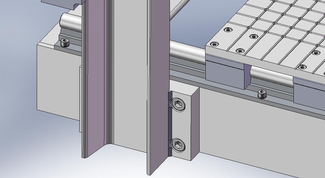

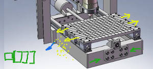

Chodzi pewnie o zastosowanie tanich materiałów.
Na rysunku między poziomym i pionowym ceownikiem założone jest wstawienie jakiegoś elementu. Może warto zastosować w tym miejscu poszerzenie bramy (na przykład z dwóch małych kawałków ceownika) i zwężenie podstawy tak aby podparcie stołu było bardziej korzystne z punktu widzenia sztywności płyty.

Post napisał: Wojtek5729 » 14 mar 2011, 18:55
Wiam,
Szerokość stołu wynosi 345 mm przy grubości płyty 15 mm.
Przy tych wymiarach szerokość pola roboczego grawerki wynosi 240 mm.
Myślę sztywność stołu będzie wystarczająca.
Element o którym wspomniał kolega pitsa to kostka (płytka stalowa) która
ma za zadanie poszerzenie bramy

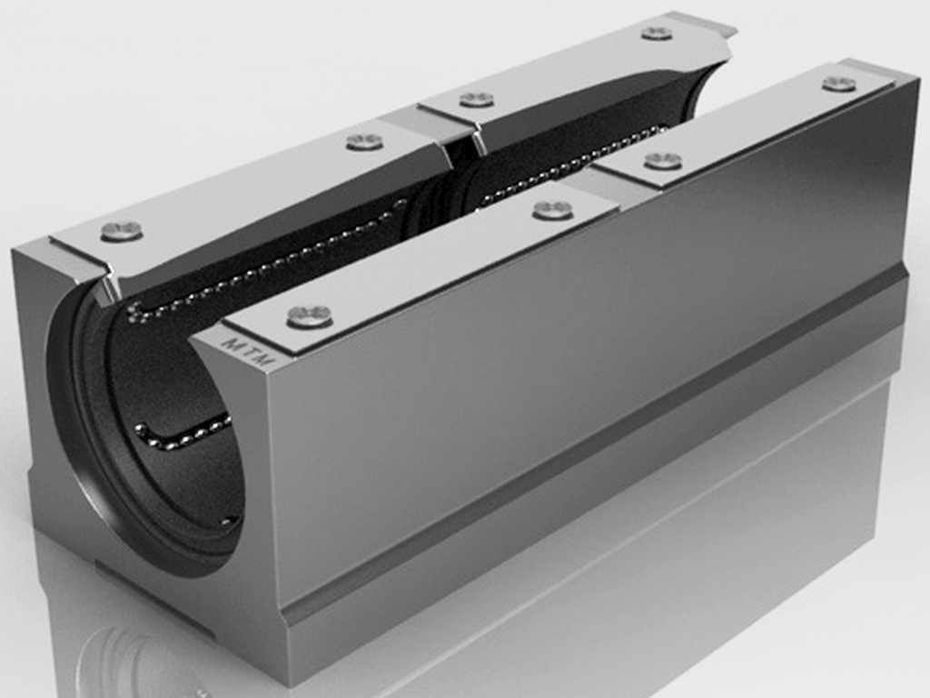

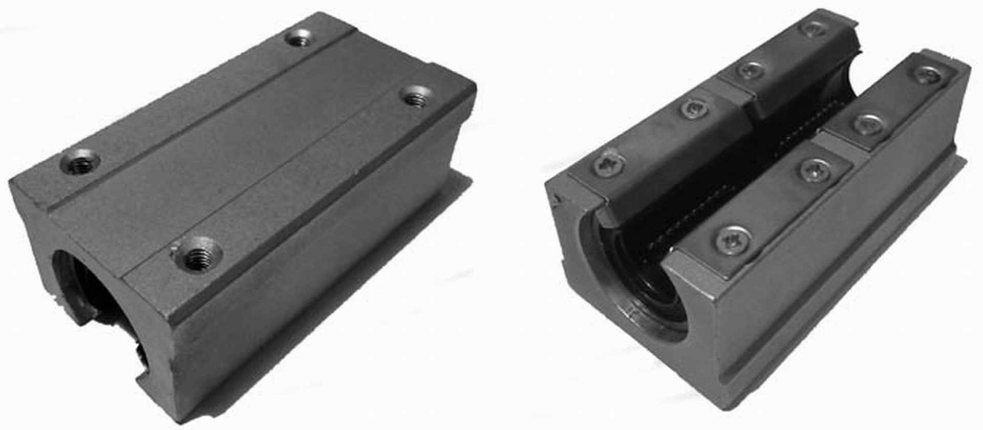

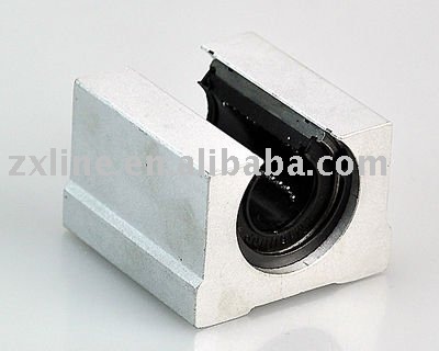

Jaacekkkkkk pisze:Zadam pytanie bo była tu maowa o łożyskach jakie kupować jakich nie kupować. Jak wyglądają obudowy łożysk o symbolu SBR ? może to chodziło o SME?
mógłby ktoś z łaski swojej wkleić link z takimi obudowami SBR?
Te są eleganckie, jak najbardziej polecam, mam ich 10 sztuk na fi 16 i 4 na fi 12:
A te są szut jak nic. Miałem 4 sztuki, ale zwróciłem. jakoś ciulawo toczyły się po wałkach.:

Post napisał: Rombes » 23 mar 2011, 17:39
Dopiero teraz zajarzyłem o jakie blachy chodzi w obudowach SBR.... - już wiem że ich mam nie kupować:
Na renderze wyglądają nawet nieźle
A tak wyglądają w rzeczywistości:
To może jeszcze zapytam jak jest realizowane kasowanie luzów w obudowach łożyskach liniowych SME ?
Może ktoś uchwyci to na zdjęciu? Parę razy czytałem o dorabianiu jakichś śrubek... ale nigdy nie widziałem jak to wygląda...
W obudowach SBR łożysko utrzymują w prawidłowym miejscu te blachy... a w łobudowach SME co je trzyma?

Post napisał: habit_m_ » 26 mar 2011, 18:10
Na śrubach kulowych się nieznam i nigdy nie miałem styczności, więc się nie wypowiadam.
Te obudowy nie mają możliwości kasowania luzu łożyska, niektórzy radzą sobie tak, że z boku obudowy wiercą otworek i wykonują gwint i za pomocą śrubki napierają na pierścień łożyska w celu jego dociśnięcia do wałka.
W tamtych obudowach są dwa pierścienie sprężynujące zegera, utrzymujące łożysko na miejscu.
