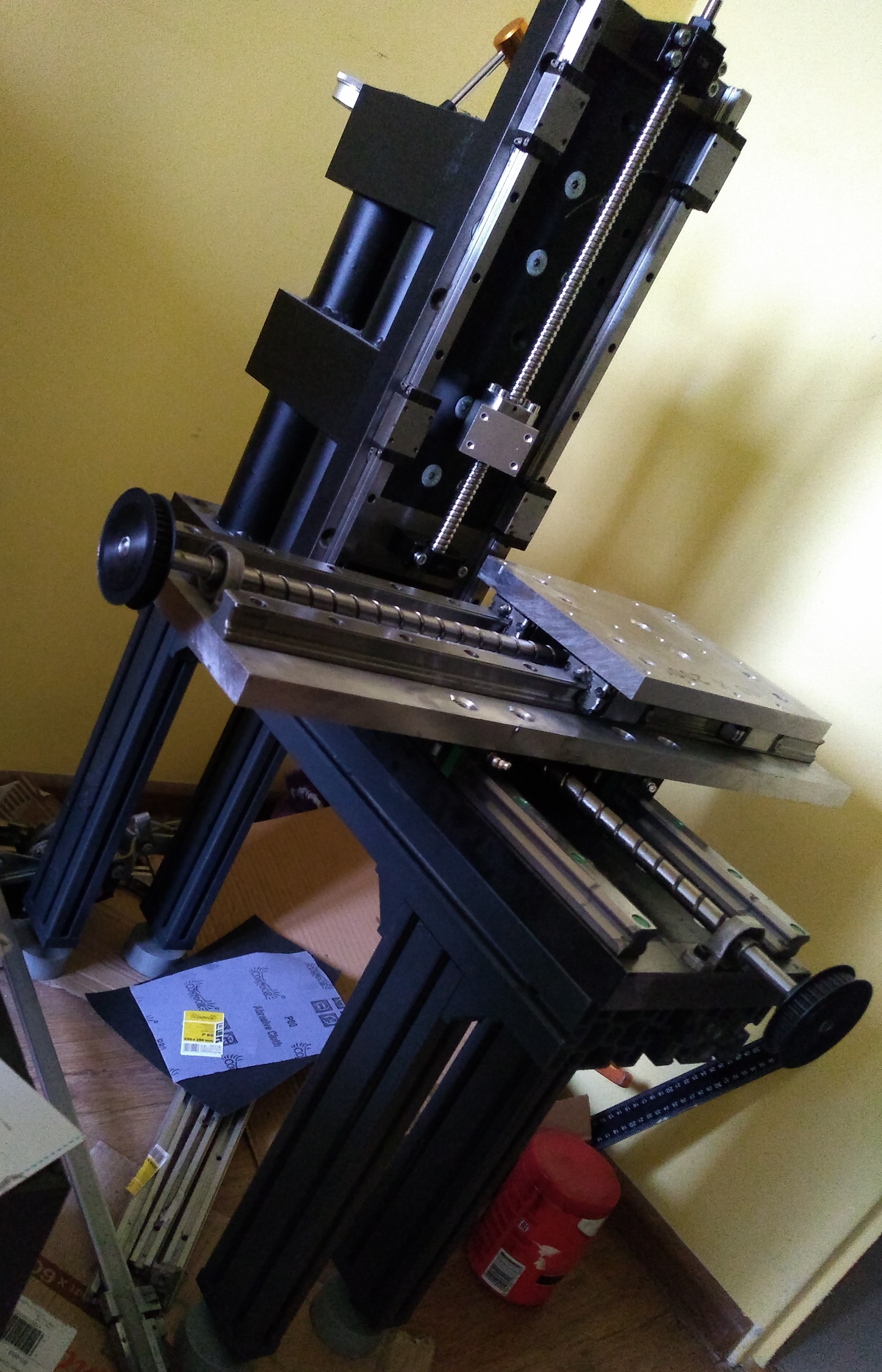

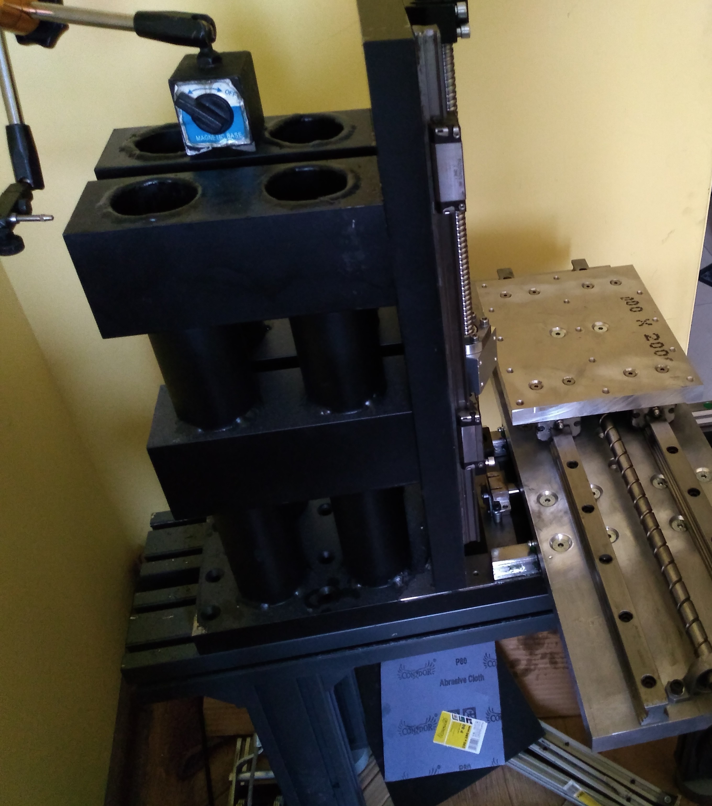

Chciałbym zaprezentować wam swoją maszynę, a raczej postępy w jej budowie :D .
Jeśli chodzi o konstrukcję to postawiłem na budowę kolumnową ze względu na sztywność tej konstrukcji.

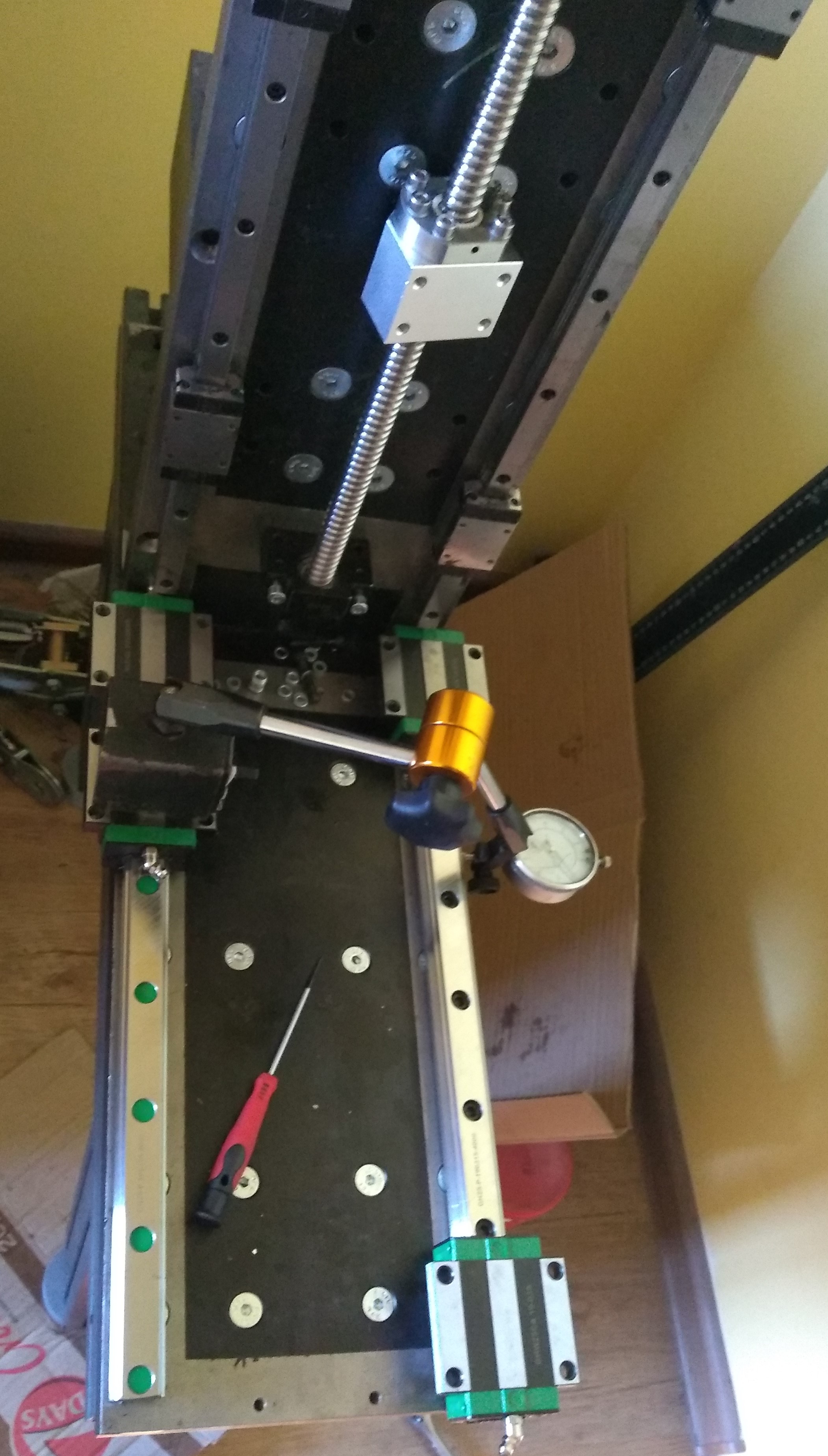

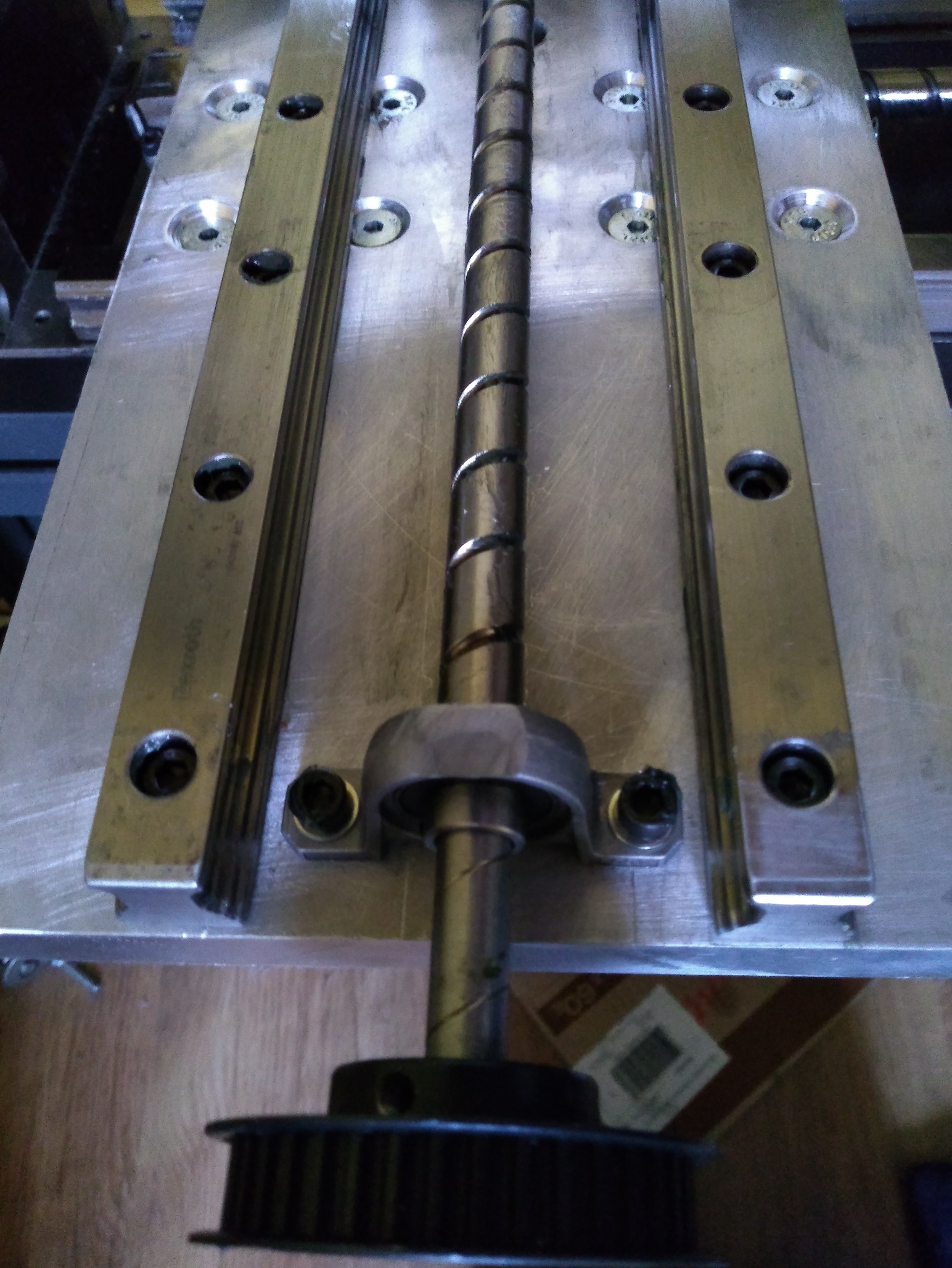

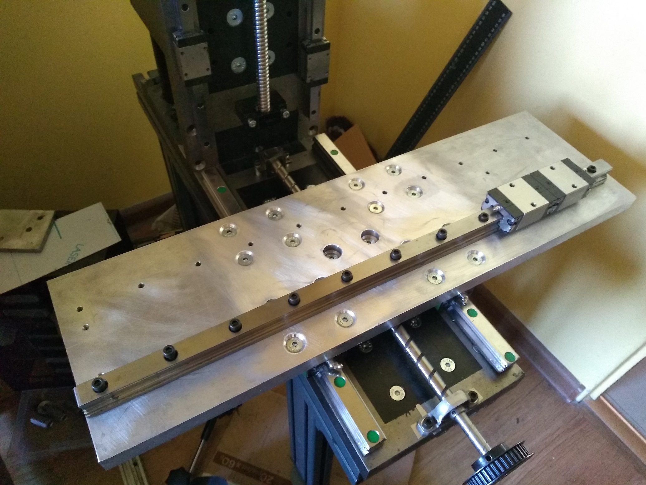

Prowadnice na osi x i y to szyny 25mm, a na osi z szyny 15mm.
Osie x i y napędzać będą bezluzowe śruby kulowe NSK 15 o skoku 20mm z przełożeniem 1:2.
Na osi z postawiłem popularną śrubę kulową 1605.
Jako napęd śrub będę używał serwokroków leadshine easy servo 8 nm .
Wrzecionem w tej konstrukcji będzie BT30 ATC z popularnego chińskiego sklepu internetowego.
Rozważam jako napęd wrzeciona zastosować silnik 2.2kw 2800 obr w połączeniu z falownikiem wektorowym omron.
Sterowanie: PikoCNC.
Maszyna finalnie będzie w całości zabudowana, będzie posiadać również system chłodzenia emulsją.
A do czego ta maszynka ma służyć ? Głównie obróbka aluminium i okazjonalnie frezowanie stali po 0.5 do 1mm ap.
Frezarka w tym momencie waży już prawie 300 kg.
Z tyłu po złożeniu osi z dojdzie też przeciwwaga na linkach stalowych.
Będę wdzięczny za każde konstruktywne uwagi :)
Maszyna będzie miała jeszcze dodatkowe 4 stopy po zabudowie całości na brzegach.
Zabudowa zostanie wykonana z profili konstrukcyjnych aluminiowych bosch 40x40, oraz blach aluminiowych 2 mm wycinanych wodą :) .

Jakie będzie pole robocze ? prowadnice XY całkiem pokaźne w stosunku do reszty elementów.

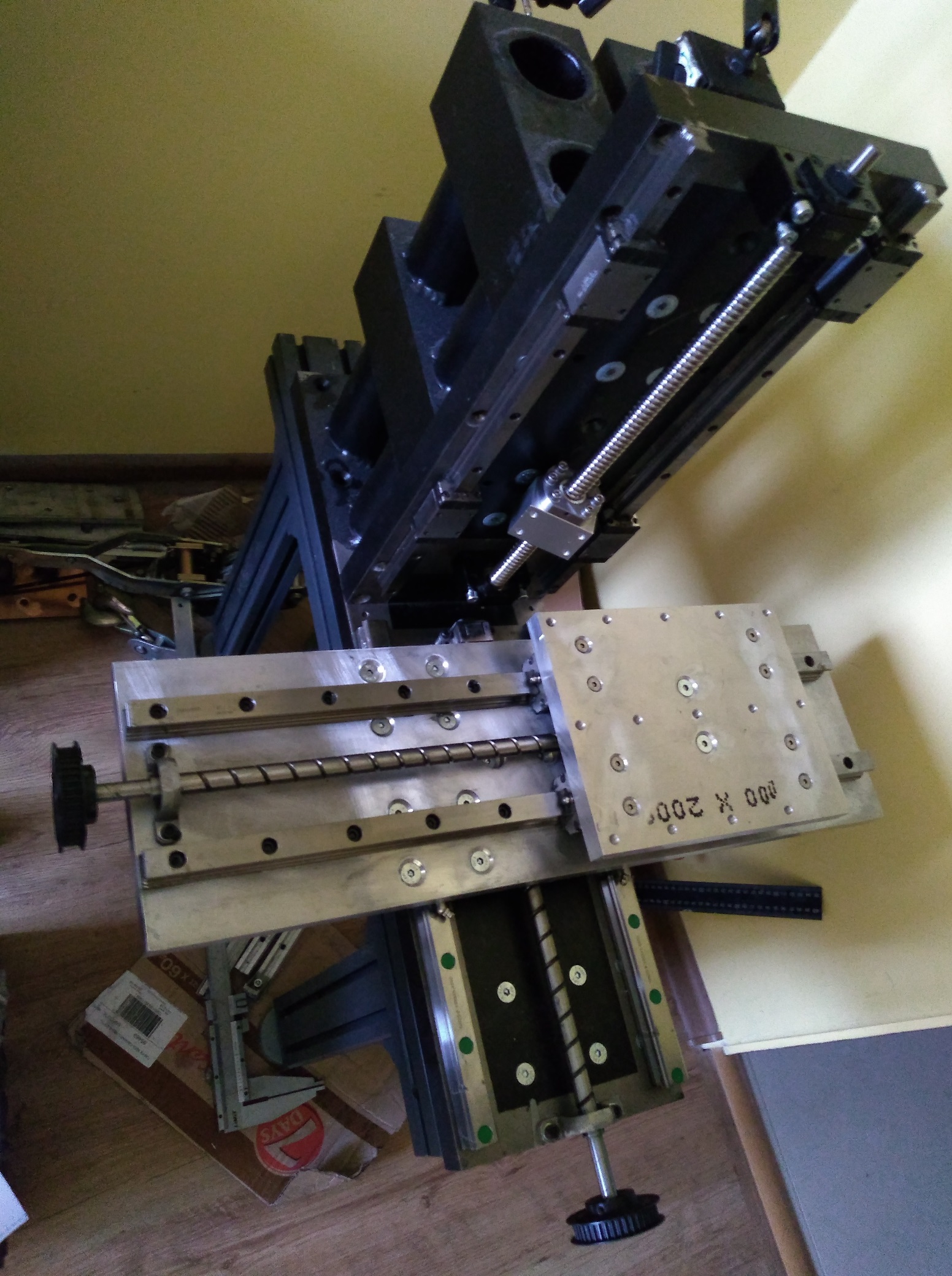

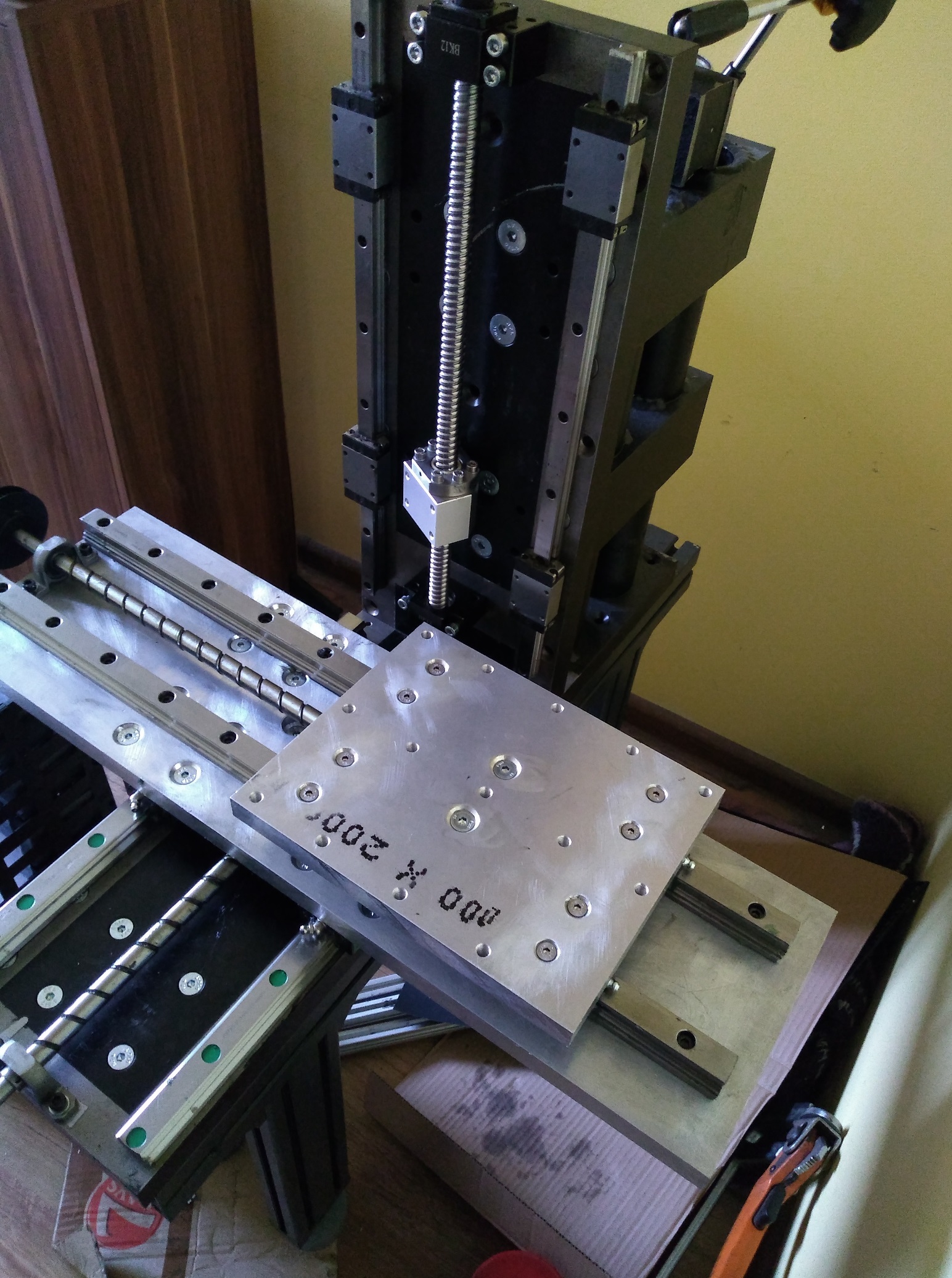

Pole robocze wyszło :
X - 300 mm
Y - 200 mm
z - 250 mm
Początkowo chciałem wszędzie wstawić prowadnice 25 :)

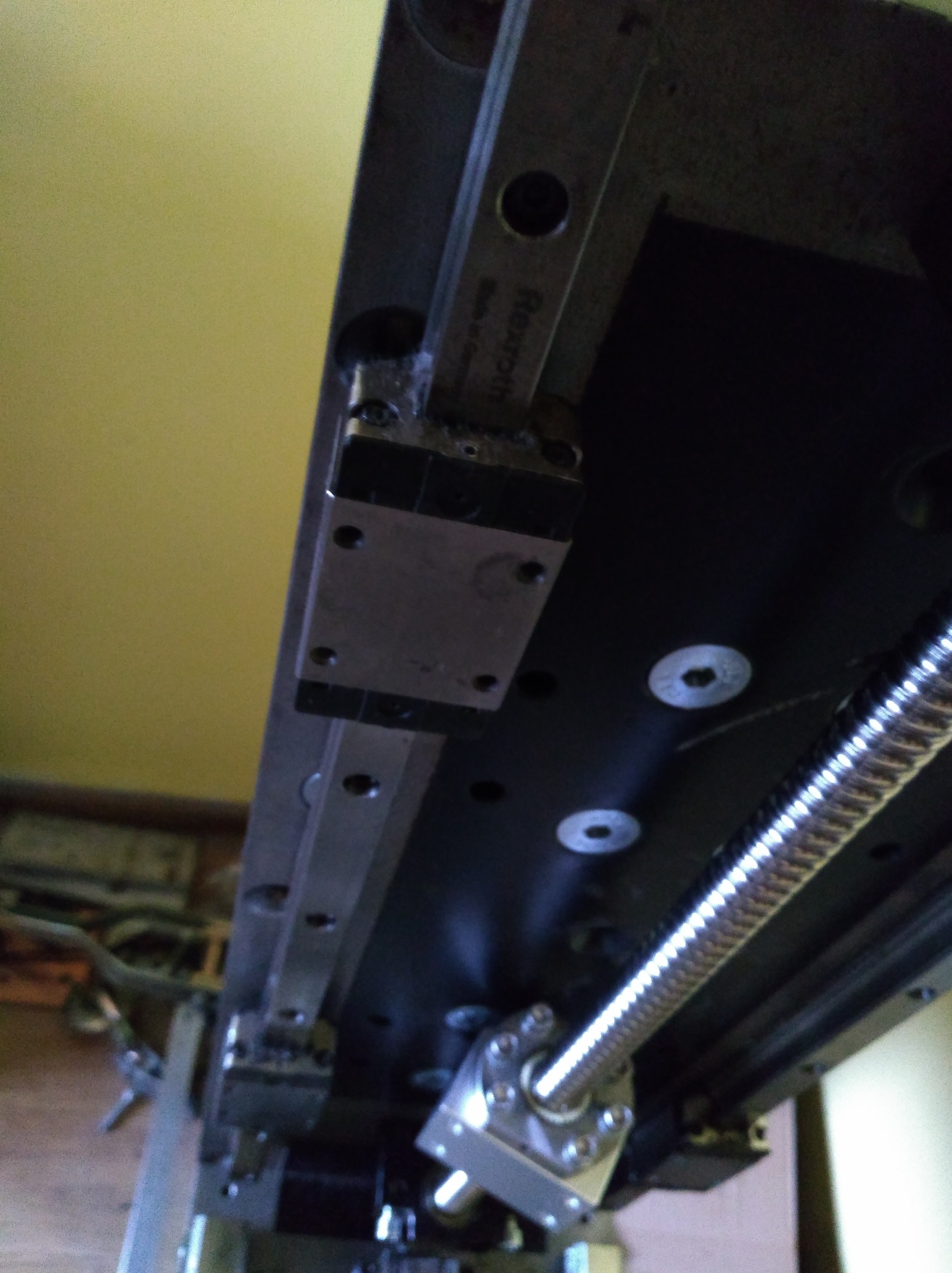

Ale nadarzyła się okazja i kupiłem rexrotha 15 na oś Z

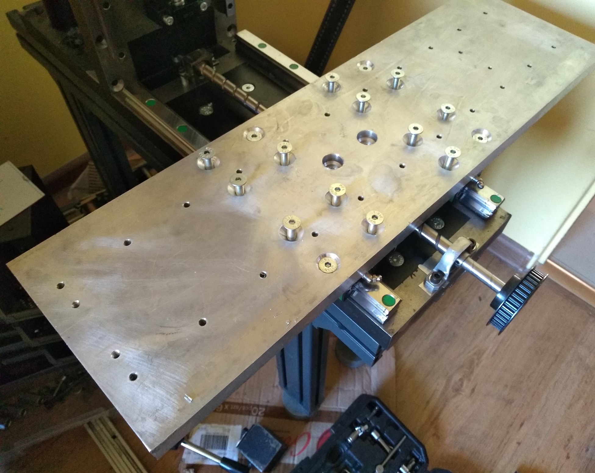

Zastanawiam się też co ze stołem teowym, kupić gotowca, zlecić, czy próbować wykonać już na gotowej maszynie ?
Myślę o stole stalowym, ewentualnie aluminium z "obiciem" stalowym.

To jest cały stół podstawy? Taki wąski ?
Nie masz obaw, że się całość wywróci, jak cięższy detal wyjedzie po za obrys ?

Nie, gdyż jak wspomniałem wcześniej maszyna będzie w całości zabudowana, a na brzegach zabudowy będą dodatkowe 4 stopy. Poza tym robiłem już próbę "wagową" siadając na brzegach stołu maszyny i przy mojej wadze 93 kg maszyna ani drgnęła, więc myślę, że nie powinno być z tym żadnych problemów. Jest to bardzo ciężka konstrukcja, jak na swój gabaryt (300 kg), a po dodaniu przeciwwagi i całej reszty będzie ważyć około 500 kg

Nie jestem zwolennikiem budowania od podstaw takich konstrukcji więc się nie znam ale co ma dać tak duży skok na śrubach X i Y ?

kamar pisze:ale co ma dać tak duży skok na śrubach X i Y ?
Jak dla mnie to stanowczo za duzy... Taki skok sruby co najwyzej do szybkich ploterow do drewna... Tutaj az sie prosi o sruby 5tki... Poza tym calkiem zgrabna konstrukcja :)
