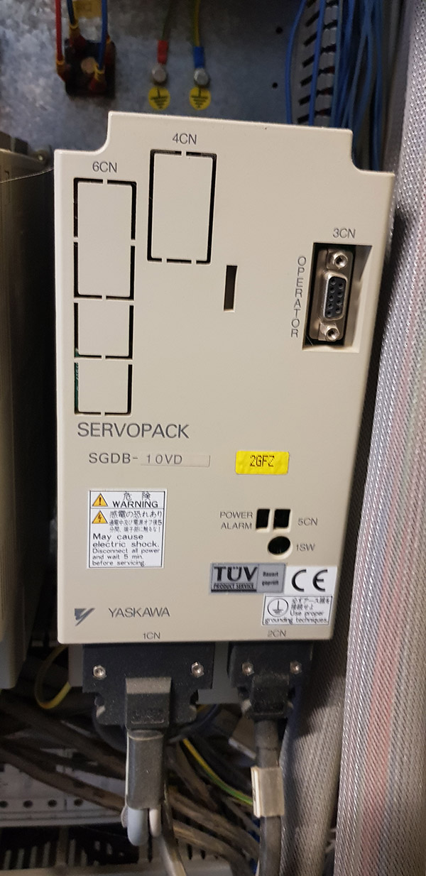

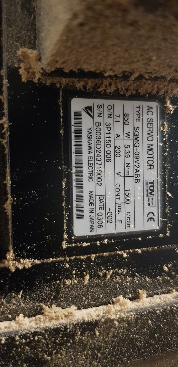

Posiadam frezarke SCM Tech 95L sprawna z wyjatkiem komputera (Kvara na Windowsie)
ServoMotory SGMG Yaskawa, ServoPacki SGDB Yaskawa. Kto pomoze I podpowie jak to sterowac???
Chce ja przerobic na prosty ploter XYZ z jednym wrzecionem. Czyli odchudzic i usunac wszystko co nie potrzebne a pozostawic jedynie napedy ze sterowaniem i zasilaniem, krancowki no i nieco uproscic mechanike.
Sterowanie ... otwarty na sugestie, moze MACH? Moze cos innego? Cos co jest nie za drogie, latwe w programowaniu i TY wiesz jak to zaimplementowac

wszystko zalezy od tego jaki masz wyjsciowy sygnal sterujący, jesli step by step to jak najbardziej mach 3, piko czy nawet debian, zarówno przez lpt, czy usb jak i po LANie na tcp ip, ale sygnal sterujący 0-10V tez podobno jest juz opracowany, nie tylko jako analogowy do sterowania wrzecionkiem. Tak czy smak, powyższe sterowanka to albo winzgorza albo linux i plc to nie jest.

Z tego co widzę w manualu drivera ma trzy tryby sterowania: analog speed, analog torque i step/dir także ruszy bez większych problemów raczej :)
Dodatkowo widać, że masz panel także mały problem w razie czego przestawić tryb sterownika i sprawdzić. Zapnij to do byle MPG i zobaczysz czy lata :)

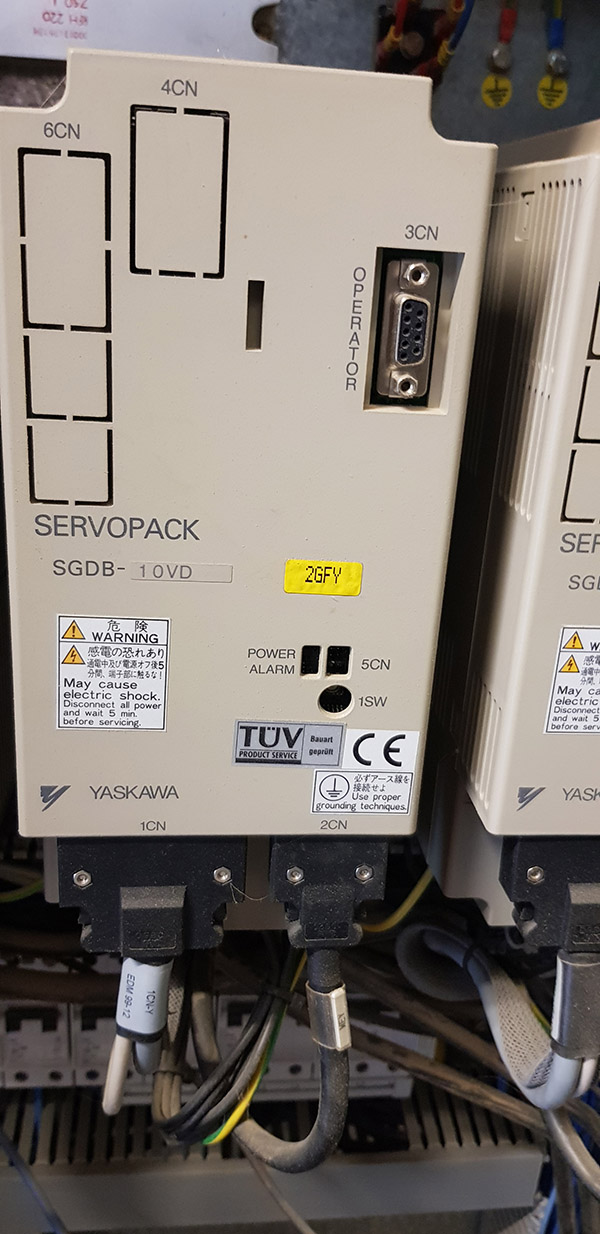

I żeby było ciekawiej, ze sterowania cyfrowego jest step/dir i dwa tryby cw/ccw. Także jest w czym wybierać i uruchomi się to na każdym sterowniku.

a żeby nie było ze nie na temat to ten serwopak oferuje 5 różnych trybów sterowania impulsem poprzez wejścia "sign" i "puls" dokładny opis strona 70 instrukcji z linku poniżej.
