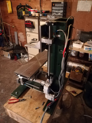

Udało się złożyć oś y
https://youtu.be/cncG5sgl7NI
I ogarnąć sterowanie nie wiem jeszcze dlaczego nie widzę ścieżki Narzędzia w Machu.
Zapowiada się owocny weekend.

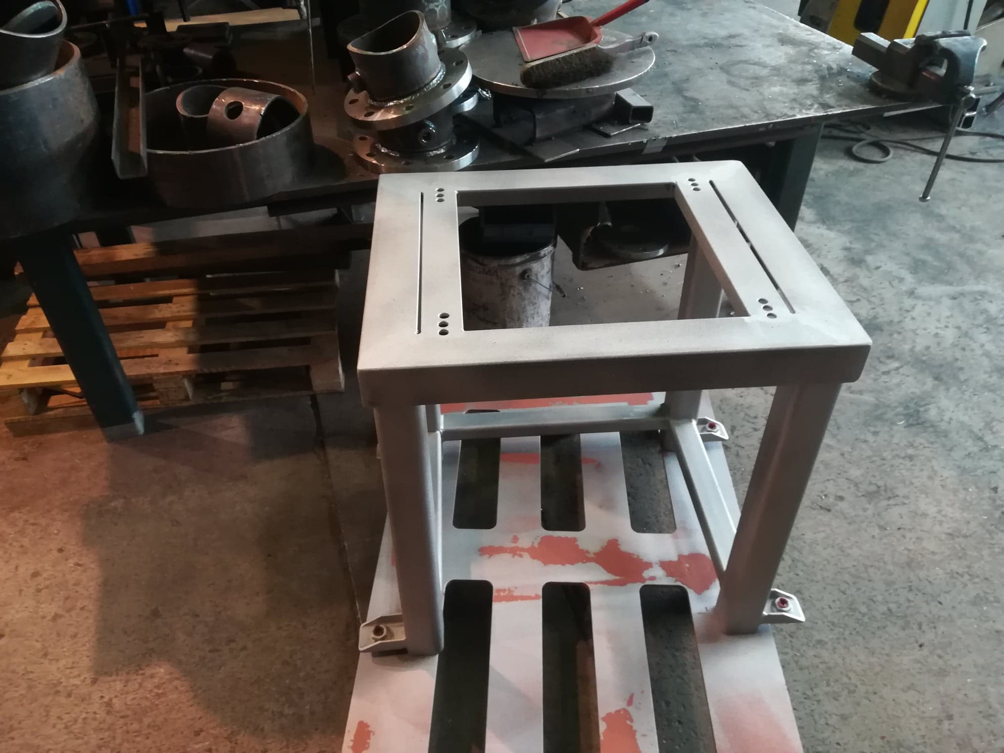

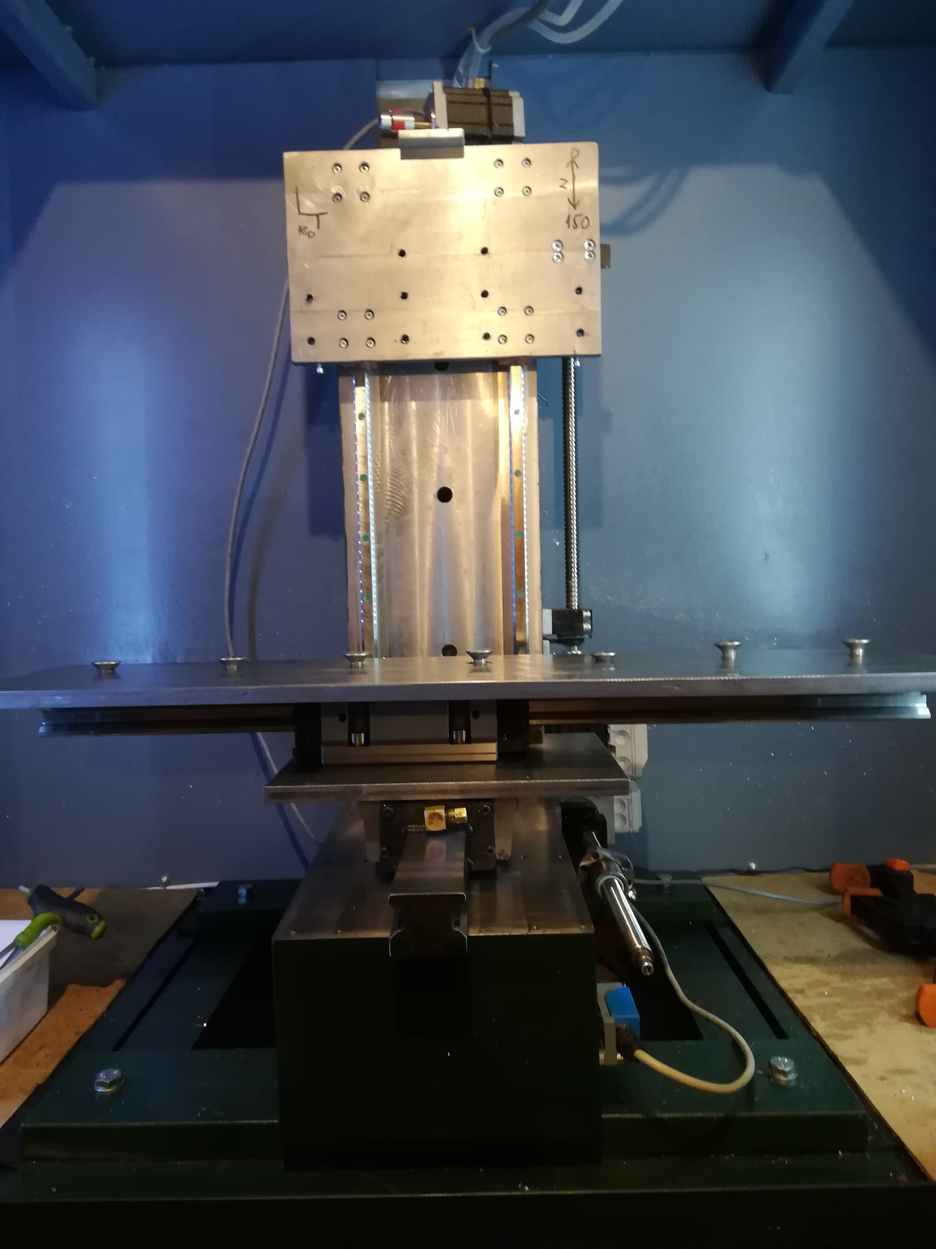

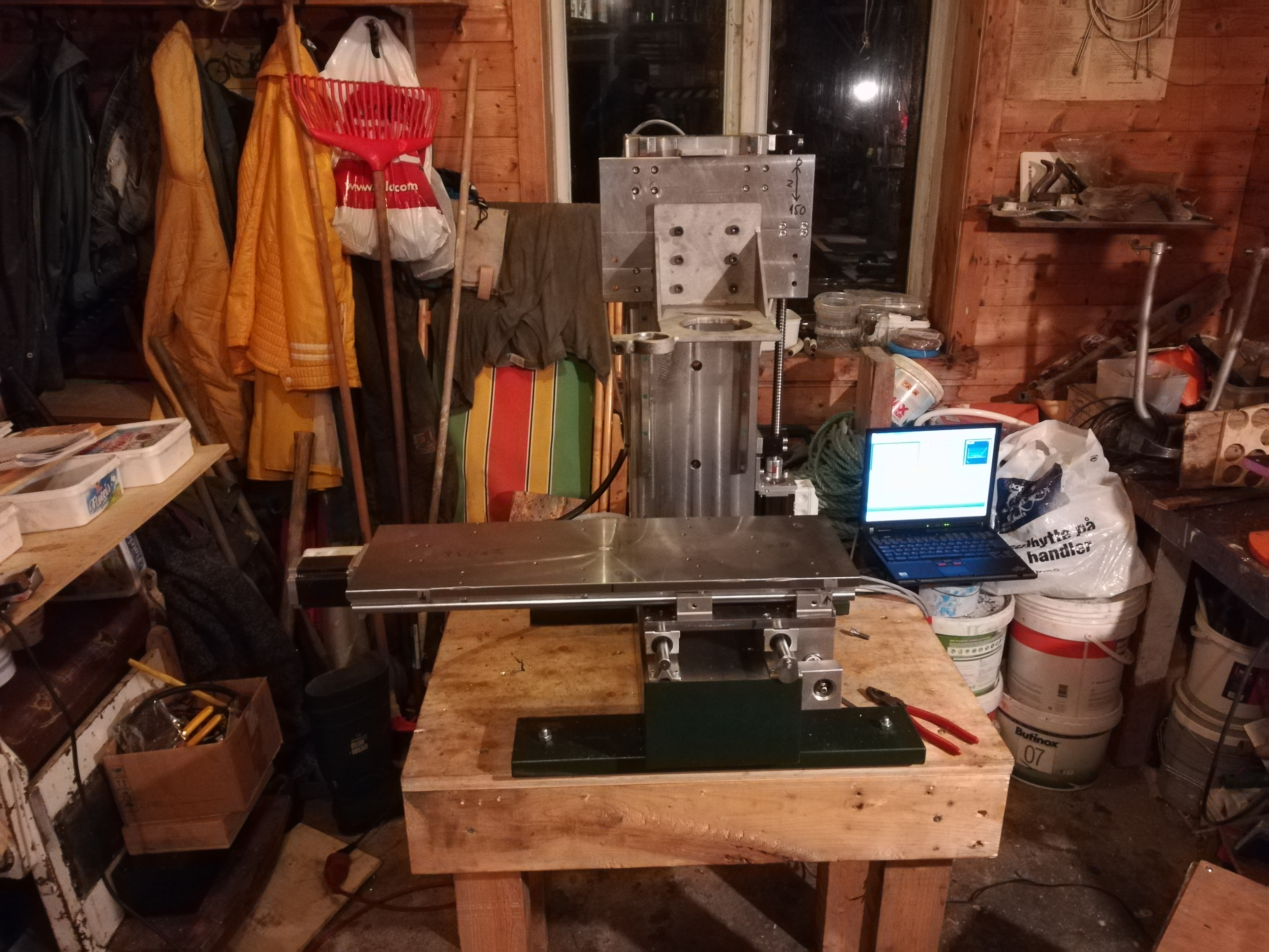

Post napisał: che13 » 11 lut 2018, 22:01
Na razie wygląda tak. Teraz dopracować dorobić stół i obudowę.

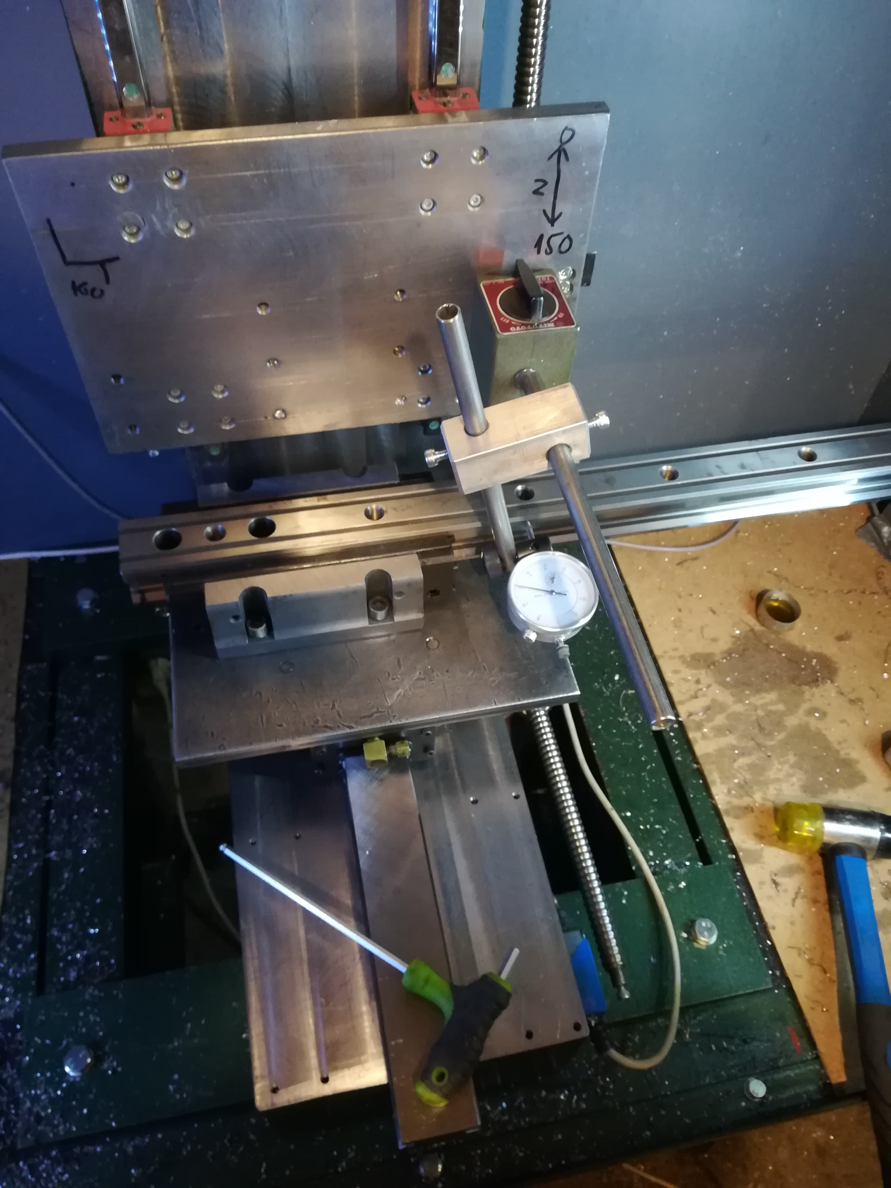

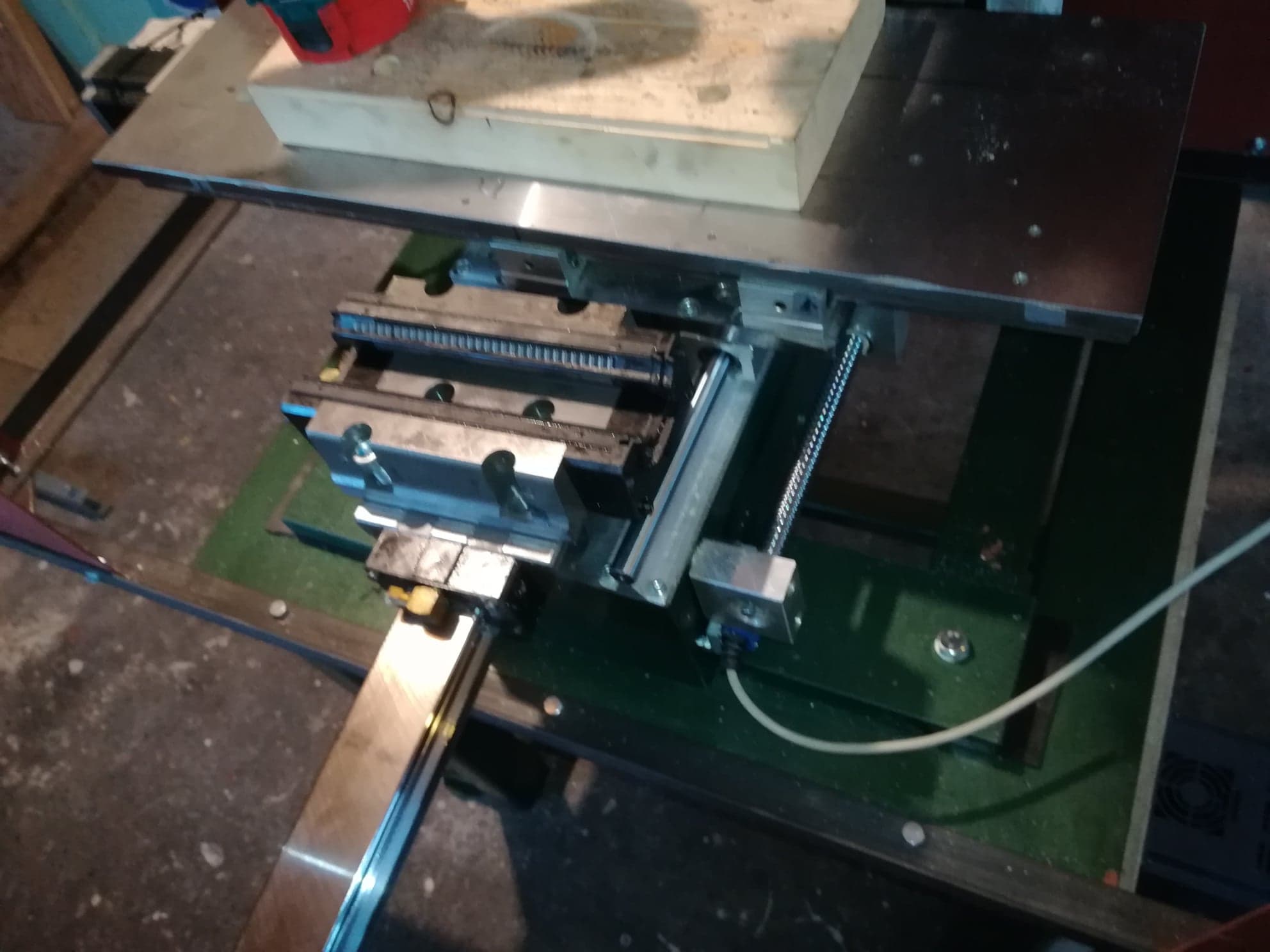

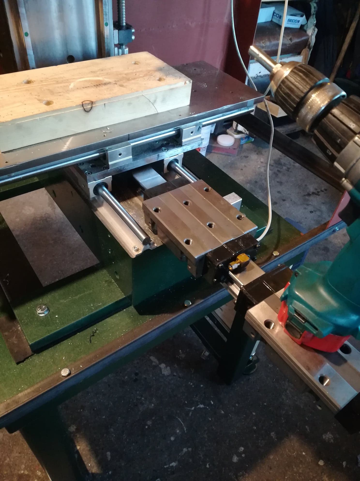

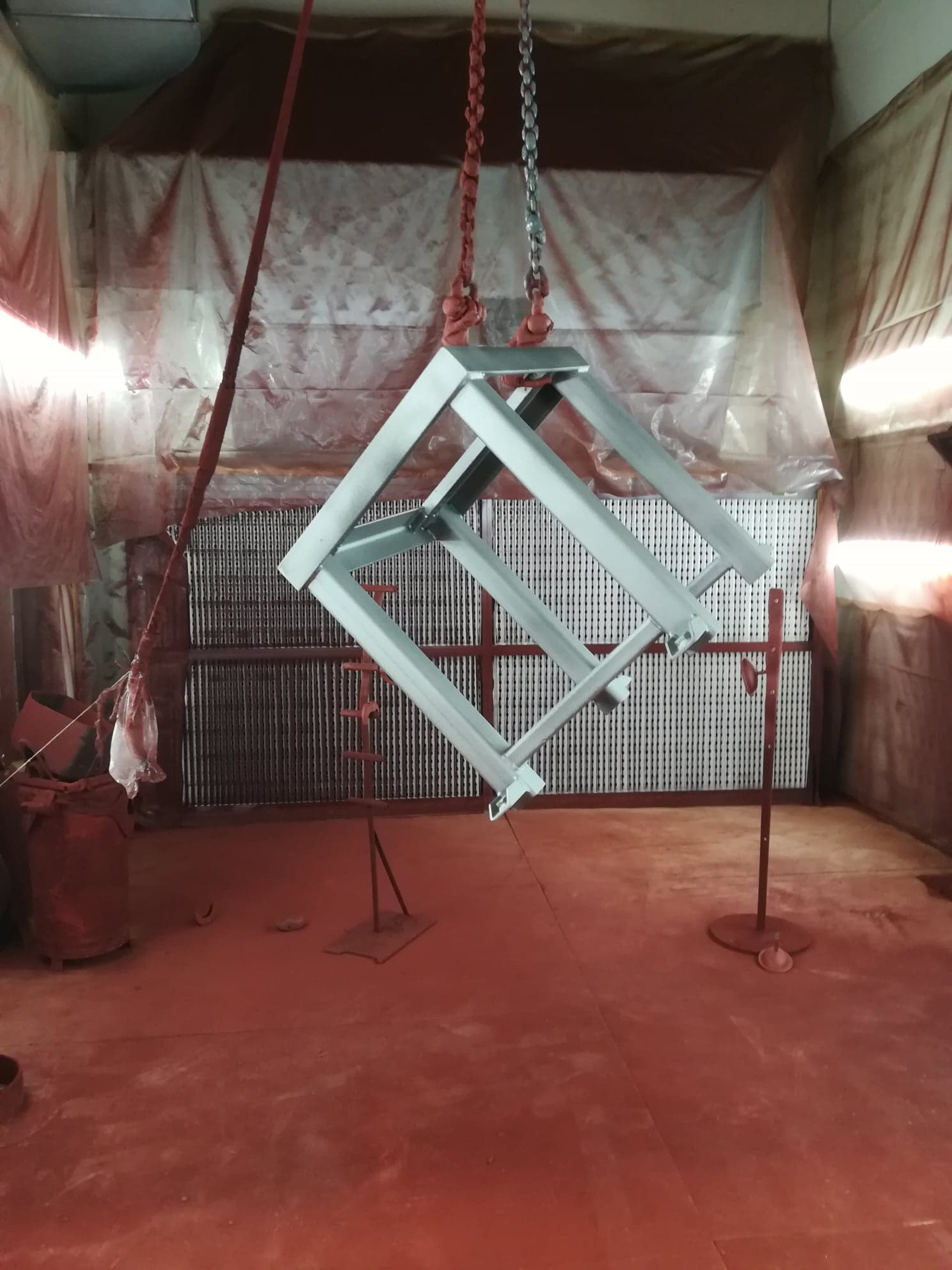

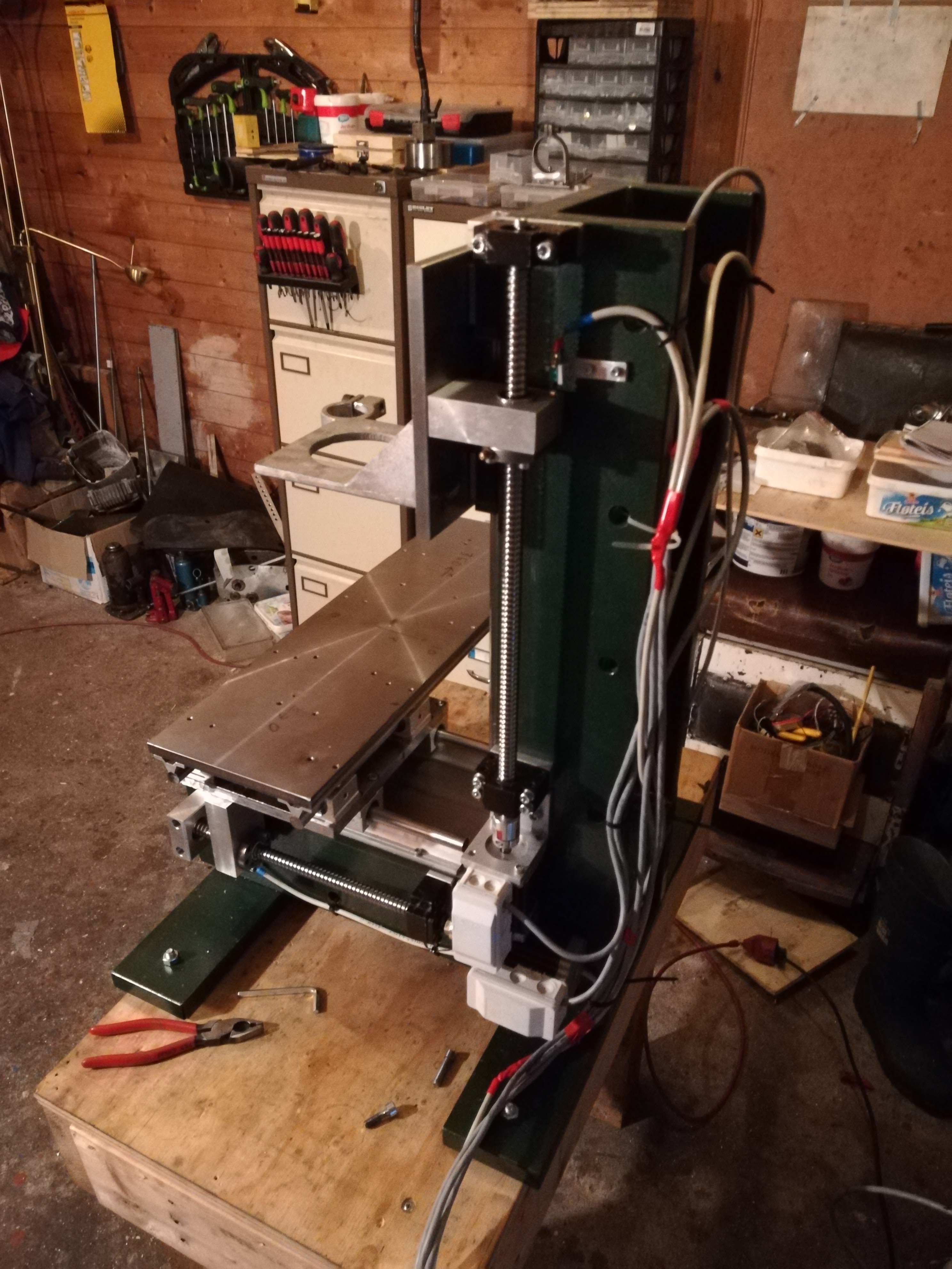

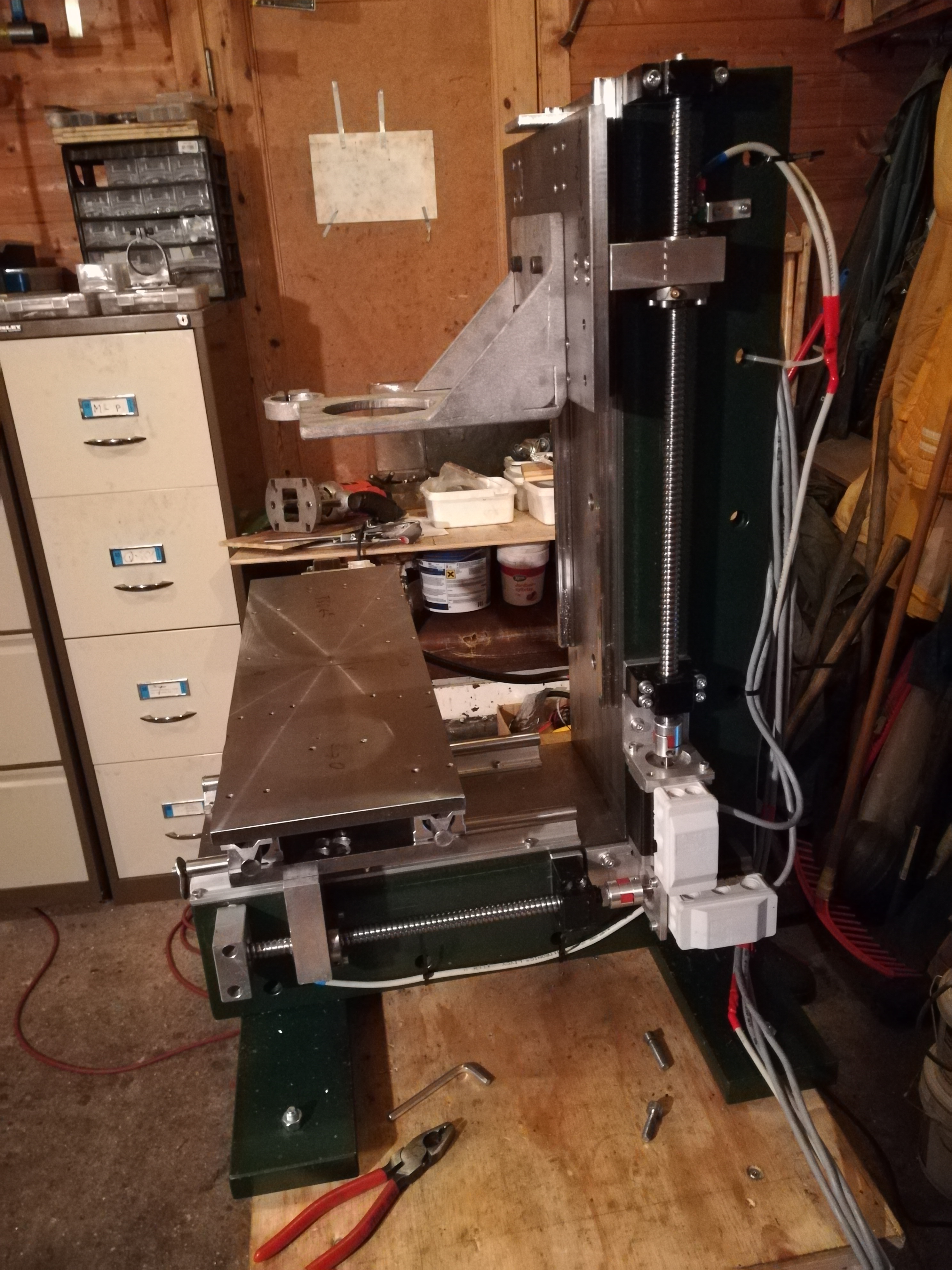

Post napisał: che13 » 28 paź 2018, 19:48
Witam po przerwie.

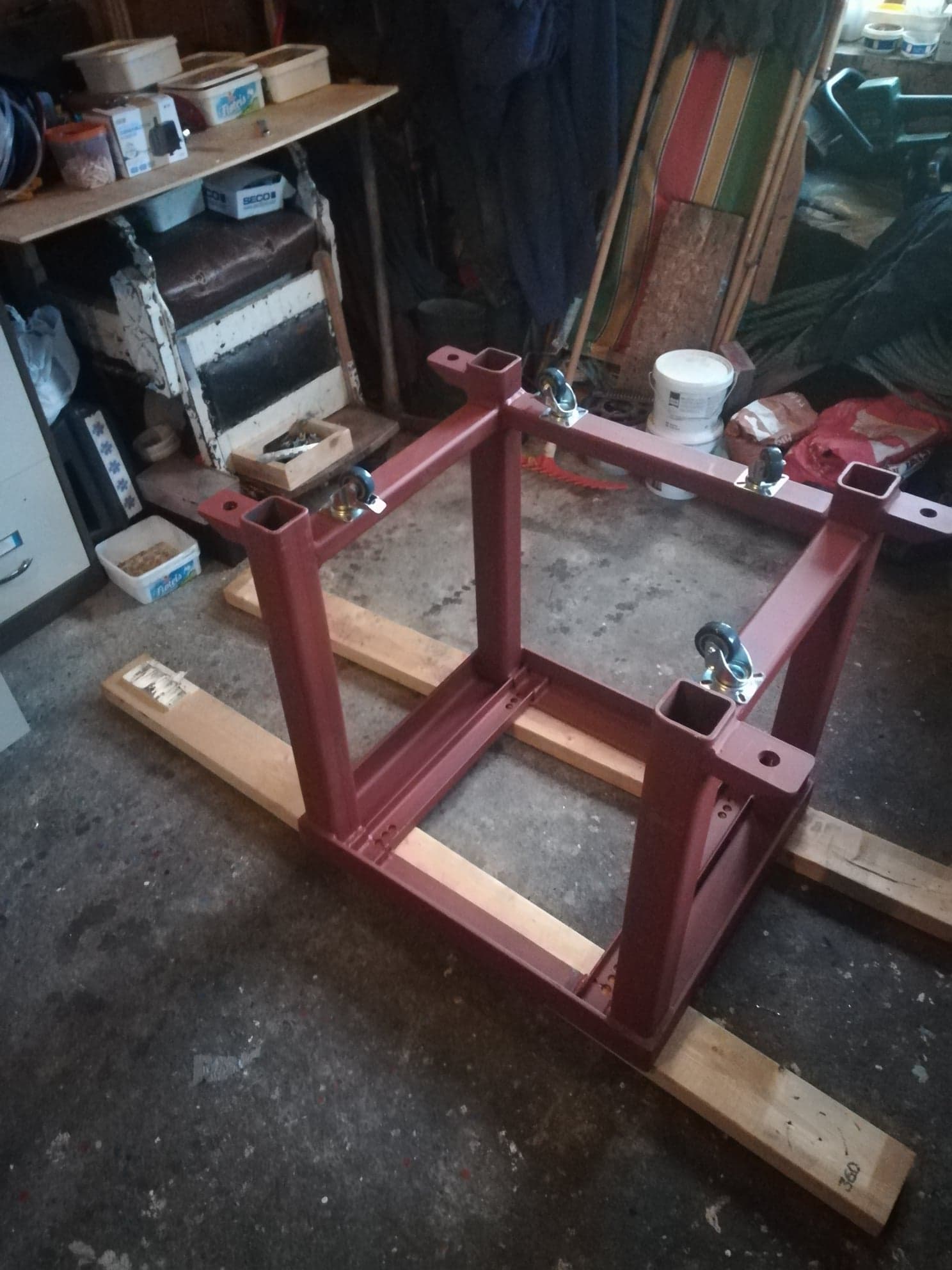

Prace trwają, doszedł stół pod maszynę i w trakcie budowy jest obudowa maszyny i mocowanie wrzeciona.
Mam tez do was pytanie, czy warto zmieniać wałki podparte 16 na te prowadnice, po jednym na szynę, szerokość szyny to 45 wózki z wstępnym napięciem na wałeczkach.

Post napisał: Slavco » 28 paź 2018, 19:54
Boże! jak zobaczyłem te wózki na tle tych wałków to myślałem że źle widzę!
Wyglądają jakby były ogromne :)
W sumie to nawet są :P

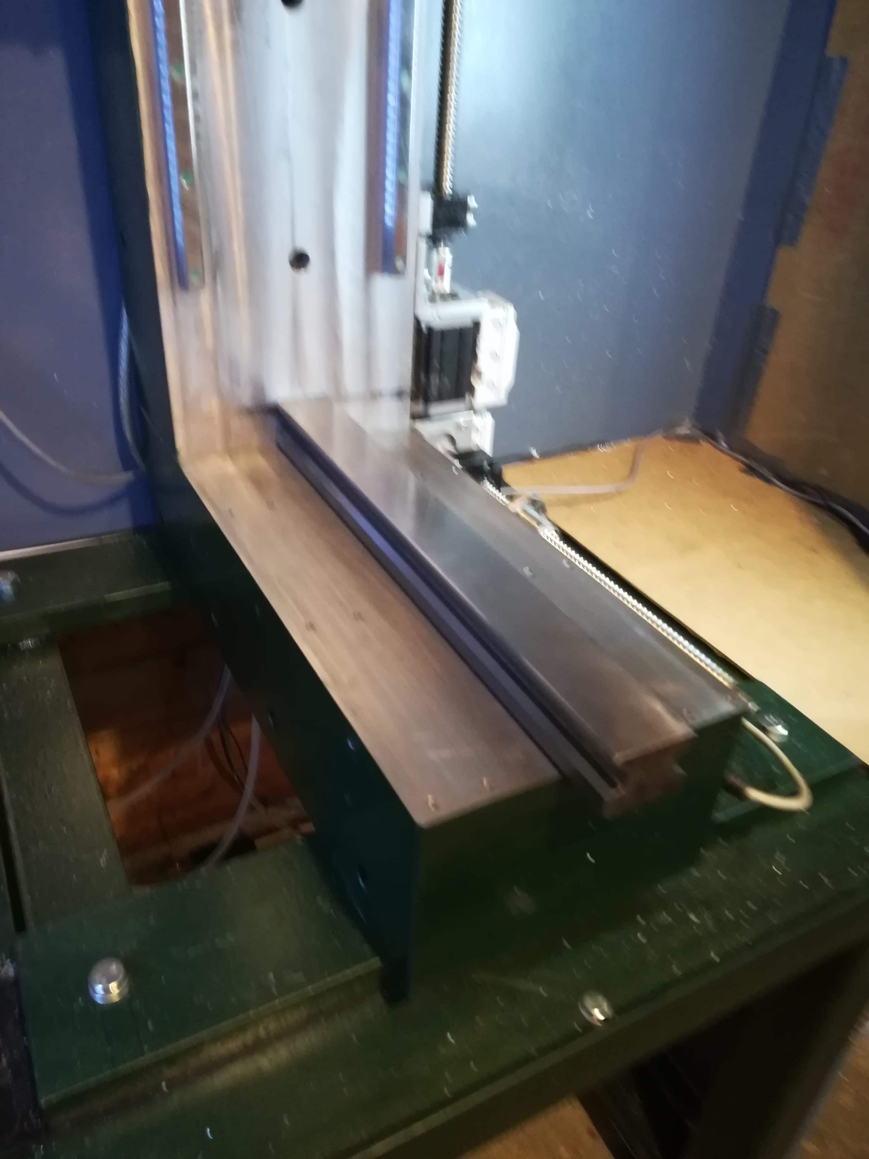

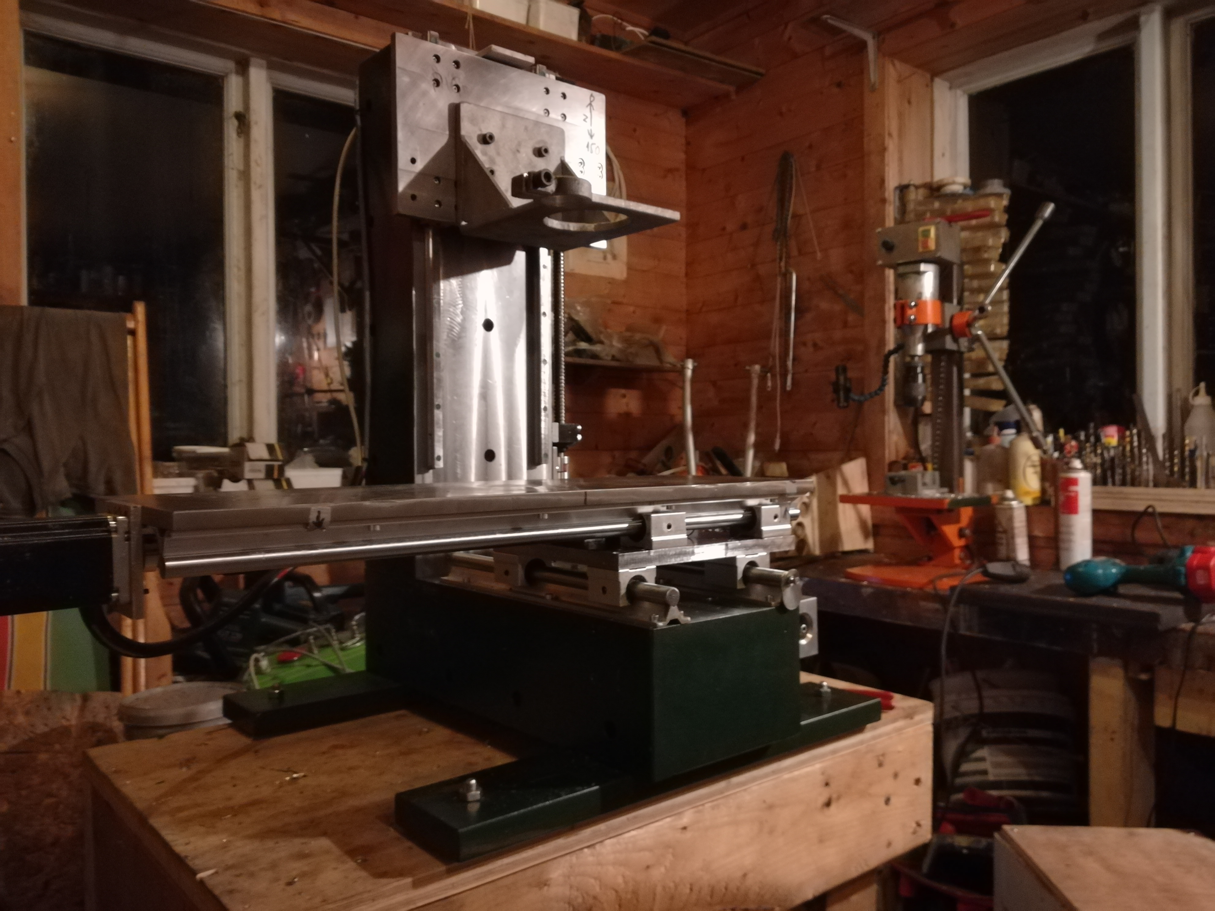

Post napisał: che13 » 06 gru 2018, 23:00
Prace postępują, troszkę zabrało mi osi z ale ma nadzieje że było warto.
